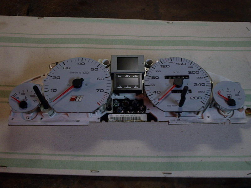

вот пожалуйста:
снимаем приборку,разбираем,
[ATTACH]1200[/ATTACH]

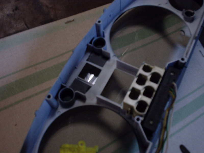

наклейваем,2 кусочка изоленты(скотча) в районе
экрана,с обоих сторон
[ATTACH]1201[/ATTACH]

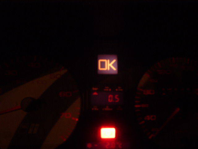

ну и всё...

[ATTACH]1204[/ATTACH]
Sportec
Сообщения: 364
Откуда: Мурманск
Сообщение Sportec »
[ATTACH]1209[/ATTACH]
а вообще в ссылке всё очень понятно
http://www.sizov.org/audi/report/bsk.htm
