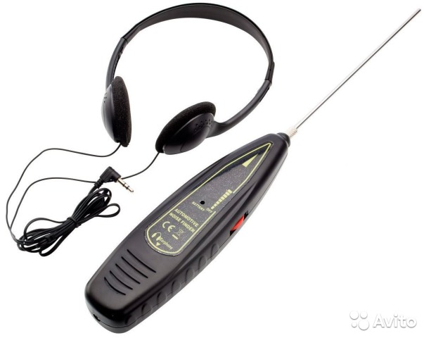

Я бы порекомендовал вам купить вот такую штуковину. Незаменимая вещь в поисках всяких ИМЕННО стуков, скрипов и пр. в двигателях. Обычным мембранным стетоскопом многого услышать нельзя на фоне работающего двигателя.eddikoos писал(а):Как проблема решилась?у меня так же на 1.8т уже вторую зиму так,натяжитель новый с цепью и маслонасос поменял,не помогло(
Стоит не дорого, польза несомненная. Картинка ознакомительная, не реклама продавца, у меня такой же. Покупал в Финской Билтеме.
