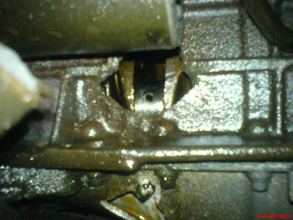

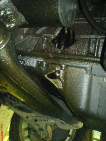

например вот что иногда происходит даже с AANом))) на стоковом давлении)))
во всём виноваты бабы в бэ эм уэ
