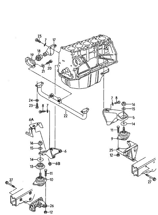

дожила моя эска до замены подушек, один болт проворачивается в движке и не снимается. говорят надо подрамник снимать чтоб высверлить. кто-нить сталкивался? если менее жестокие способы без разбора подвески?
Lynx писал(а):дожила моя эска до замены подушек, один болт проворачивается в движке и не снимается. говорят надо подрамник снимать чтоб высверлить. кто-нить сталкивался? если менее жестокие способы без разбора подвески?
Что за болт такой? Ткни пальцем в картинку.

BlindHorse писал(а):Что за болт такой? Ткни пальцем в картинку.
если б мне ещё из Турции было видно)) но судя по всему тот, что в самой подушке. подушка порвалась, болт проворачивается и не вытащить никак
подрамник не надо, пусть снимут сам кронштейн крепления к лонжерону

Сообщение Lynx »
тогда сверло под 45 градусов встаёт

Lynx писал(а):тогда сверло под 45 градусов встаёт
плохому танцору знаете, что мешает? ;) смените механика, на того кто сможет

Сообщение Lynx »
отличный совет. когда я в турции, а машина разобрана в уфе.
а вы стали бы сверлить под таким углом, имея риск потом из-за криво рассверленного отверстия не поставить новую подушку?
Ну раз толком никто не может показать и описать ситуацию что там за болт и где, то пусть делают что надо лишь бы сделали. Снять подрамник недолго, пока мы тут обсуждаем можно было всё под ключ уже сделать :)
в чем проблема кронштейн опоры от двигателя открутить? Я так понял, что не откручивается опора именно в этом месте. Потом на верстак и аккуратно разобрать. Нахер туда со сверлом то лезть?? Все равно расхреначит крепление
Ded писал(а):в чем проблема кронштейн опоры от двигателя открутить? Я так понял, что не откручивается опора именно в этом месте. Потом на верстак и аккуратно разобрать. Нахер туда со сверлом то лезть?? Все равно расхреначит крепление
Учитывая фразу "один болт проворачивается в движке" я думаю, что как раз кронштейн опоры от двигателя открутить не смогли.
