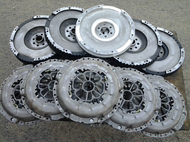

Маховик нужно изготавливать. Готового не существует
toluk
Сообщения: 2109
Откуда: Луга
Сообщение toluk »
а можно фото маховика?
_ShurikeN
Сообщения: 2337
Откуда: С-Петербург
Сообщение _ShurikeN »
Ну по идее ДБ обычный бортовой маховик от AAT или раннего AAH с бортом, сточенным до 9. Или изготовленный из плоского маховика с добавлением бурта. Фоток Скитальца на форуме вагон.
И даже на 4 цилиндра:
... в главной теме про сцепу то же самое обсуждают, и толка там больше.
