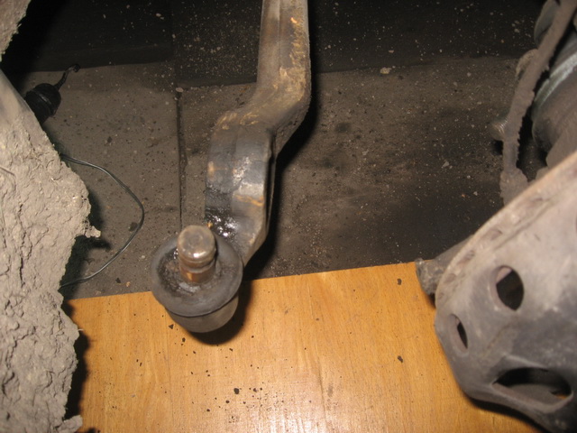

Меняю рычаги, вынул старый правый и засомневался правильно ли он стоял. Как должен быть установлен рычаг - загибом вперед по ходу движения или назад? Вот фотка правого рычага.

у меня так же стоит как у тебя на фото.....

У меня на всех 45-ках (штук 6 было) стояли так-же как у вас, по сему думаю что правильно. Ещё у них номера разные и то ЕТКЕ пробивает кто куда. А ещё по другому их хрен вопрёш.
Всё понятно, так и ставлю как было :)
Поставил, всё нормально. Для особо тупых как я на рычагах оказалось выбито R и L :)
