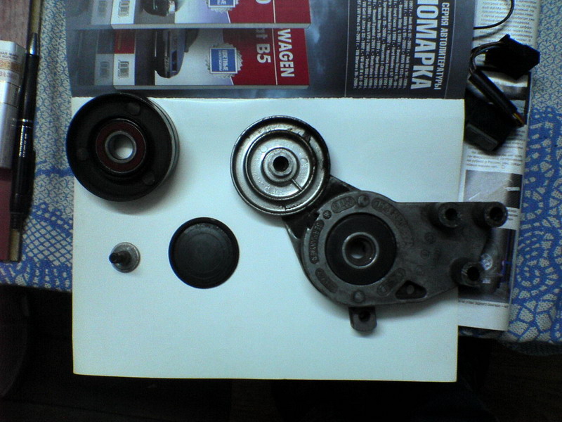

[ATTACH]871[/ATTACH]
вот снял,разобрал,пипец подшипнику.....
реально отдельно найти ролик или нет????
может кто подскажет номерок???

VKM 31039

Serzyk писал(а):VKM 31039
Спасибо Большое.....
531075130
высверлил три заклёпки....вставил новый подшипник 6203 ....заклепал ...и катайся дальше ..

dimo61 писал(а):высверлил три заклёпки....вставил новый подшипник 6203 ....заклепал ...и катайся дальше ..
Да я так делал токо клёпки не высверливал а просто выбил поменял 203 подшипник и снова заклепал.
DJON писал(а):Да я так делал токо клёпки не высверливал а просто выбил поменял 203 подшипник и снова заклепал.
выбил........всё погнул...потом править ...неинтелигентно ...
При цене 700р. за новый ролик не вижу смысла заниматься онанизмом с заменой подшипника.

BlindHorse писал(а):При цене 700р. за новый ролик не вижу смысла заниматься онанизмом с заменой подшипника.
поддерживаю
пс брал за 860
Ага, цена подросла посмотрел в Экзисте Ina 900р. сейчас стоит, а отдельно подшипник 6203 от SKF стоит почти 600 ;)

BlindHorse писал(а):Ага, цена подросла посмотрел в Экзисте Ina 900р. сейчас стоит, а отдельно подшипник 6203 от SKF стоит почти 600 ;)
Не знаю беру подшипники NTN 80-100р и всё ОК.Конечно и ролик можно поменять, но когда совсем делать нечего можно и с подшипником повозиться :D
