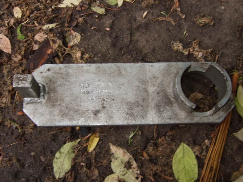

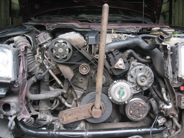

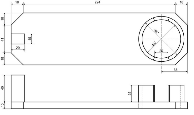

Andronoidd писал(а):а как же откручивать болт коленала, чтобы он не прокручивался?
Вот так:
BlindHorse писал(а):Вот так:
Напиши размеры инструмента и из чего его делать.
Добавил чертеж. Снимал размеры и изготовлял по средней фотке оригинального стопора, подошел отлично. Делал из обычной стали СТ3 что под руку попалась. Вороток самодельный с головкой на 27 - самое то откручивать болты колена и ШРУСов.

Нет инструмента - нефиг лезть, от этого всё и ломается :)
У меня тоже не было ничего - сначала изучаю Эльзу, потом изготовляю приспособления, потом лезу ремонтировать. Некоторые умудряются открутить болт поставив на скорость и зажав тормоз - я не стал пробовать.
Andronoidd писал(а):а ежели нету такого инструмента?
Значит будем делать.
BlindHorse писал(а):У меня тоже не было ничего - сначала изучаю Эльзу, потом изготовляю приспособления, потом лезу ремонтировать. Некоторые умудряются открутить болт поставив на скорость и зажав тормоз - я не стал пробовать.

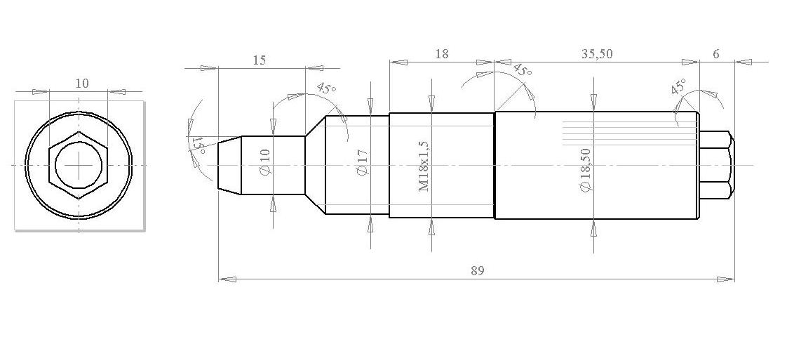

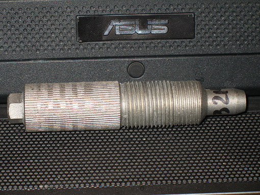

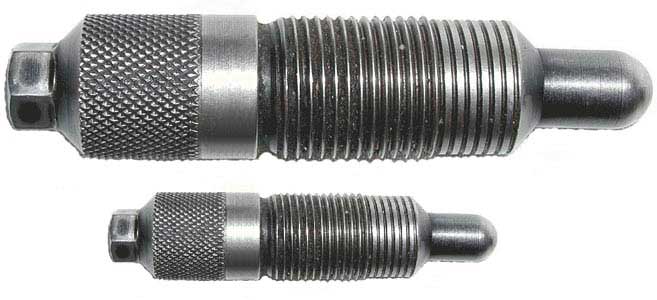

До кучи: стопор коленвала для V6 (вкручивается вместо ДПКВ):
Стопор коленвала2.jpg (134.15 КБ) 422 просмотра
Стопор коленвала3.jpg (27.44 КБ) 426 просмотров
Стопор коленвала.jpg (42.85 КБ) 427 просмотров
