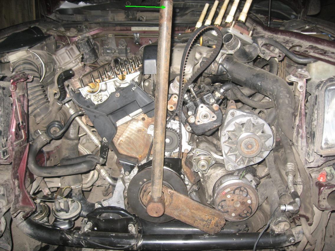

Шпонка ломается на раз-два при откручивании... Какой номер шпонки - она одно целое с шестерней (номер сейчас не помню - есть в http://www.elcats.ru/ ) Ну вы блин даете... :ag:
ломается если стопором не пользоваться....
Fregat666 писал(а):ломается если стопором не пользоваться....
+100500
А если без стопора шкива стопорить коленвал, то откручивать надо сначала четыре болта шкива, затем центральный болт - тогда тоже ничего со шпонкой не будет.

Именно от стопора шпонка и ломается. Я так понял стопор шестерни распредвала?
Гриценко Вячеслав писал(а):Именно от стопора шпонка и ломается. Я так понял стопор шестерни распредвала?
Нет, речь про стопор шкива коленвала, VAGовская приблуда.

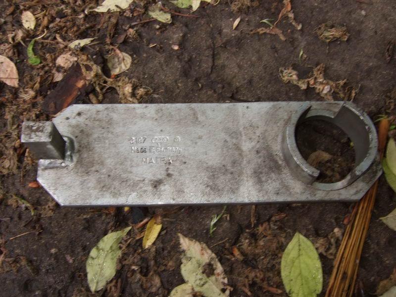

_ShurikeN
Сообщения: 2337
Откуда: С-Петербург
Сообщение _ShurikeN »
стопор шкива коленвала. например такой. Самопал в различной вариации можно изготовить.
