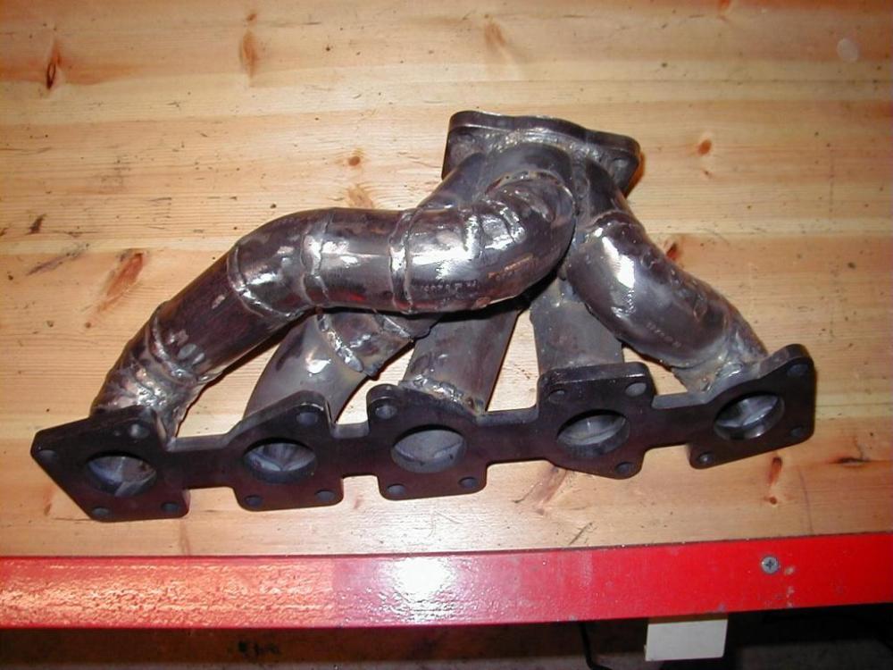

Быть может есть у кого чертежи с размерами для нормального САМОВАРного коллектора,желательно с сохранением короба воздухана.
ну или хотябы фотки крупным планом

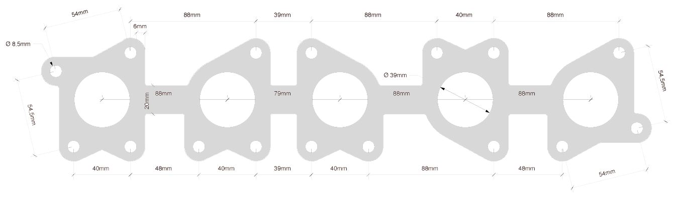

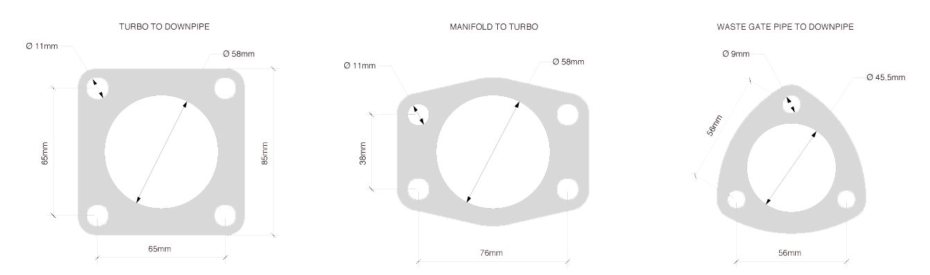

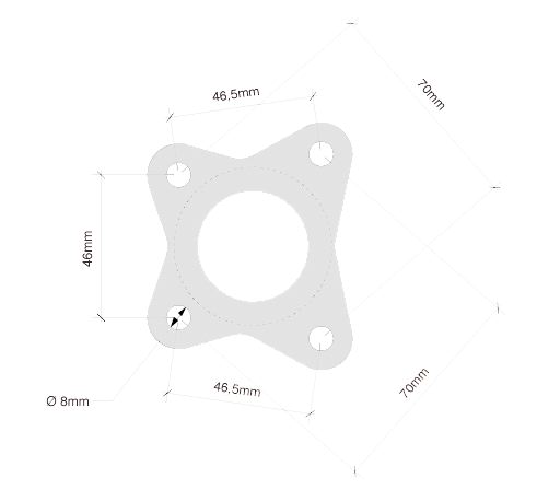

вот частичные данные ... "отводы" брать с внутренним диаметром 39 мм (по прокладке)(стенку от 3 мм )..... или чуть больше, до 42мм если портировать уже довольно сильно...
на фото просто пример сварки ...чтобы фильтр родной оставить ,имхо ,надо турбину наверх заворачивать ,и в капоте "горб" над турбиной делать ..тогда и "большую" холодну. часть поставишь (29)...

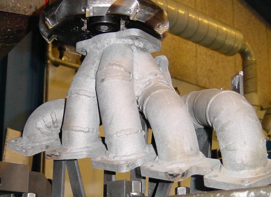

можно ещё один ввод воздуха в короб сделать ,из крыла,как на турбодизеле "транспортёра " Т4 или вот на фото ....уменьшить сопротивление на входе ...
