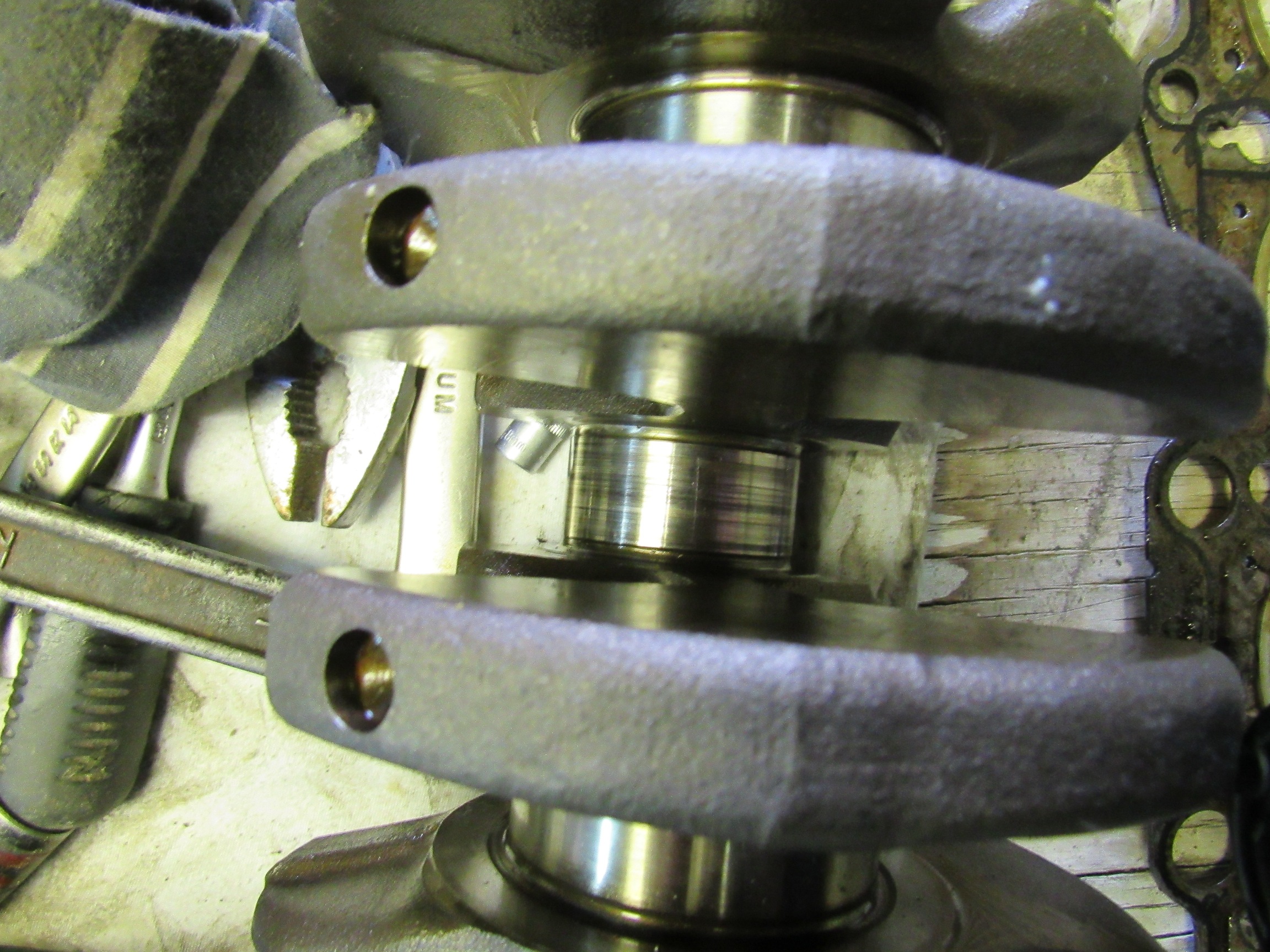

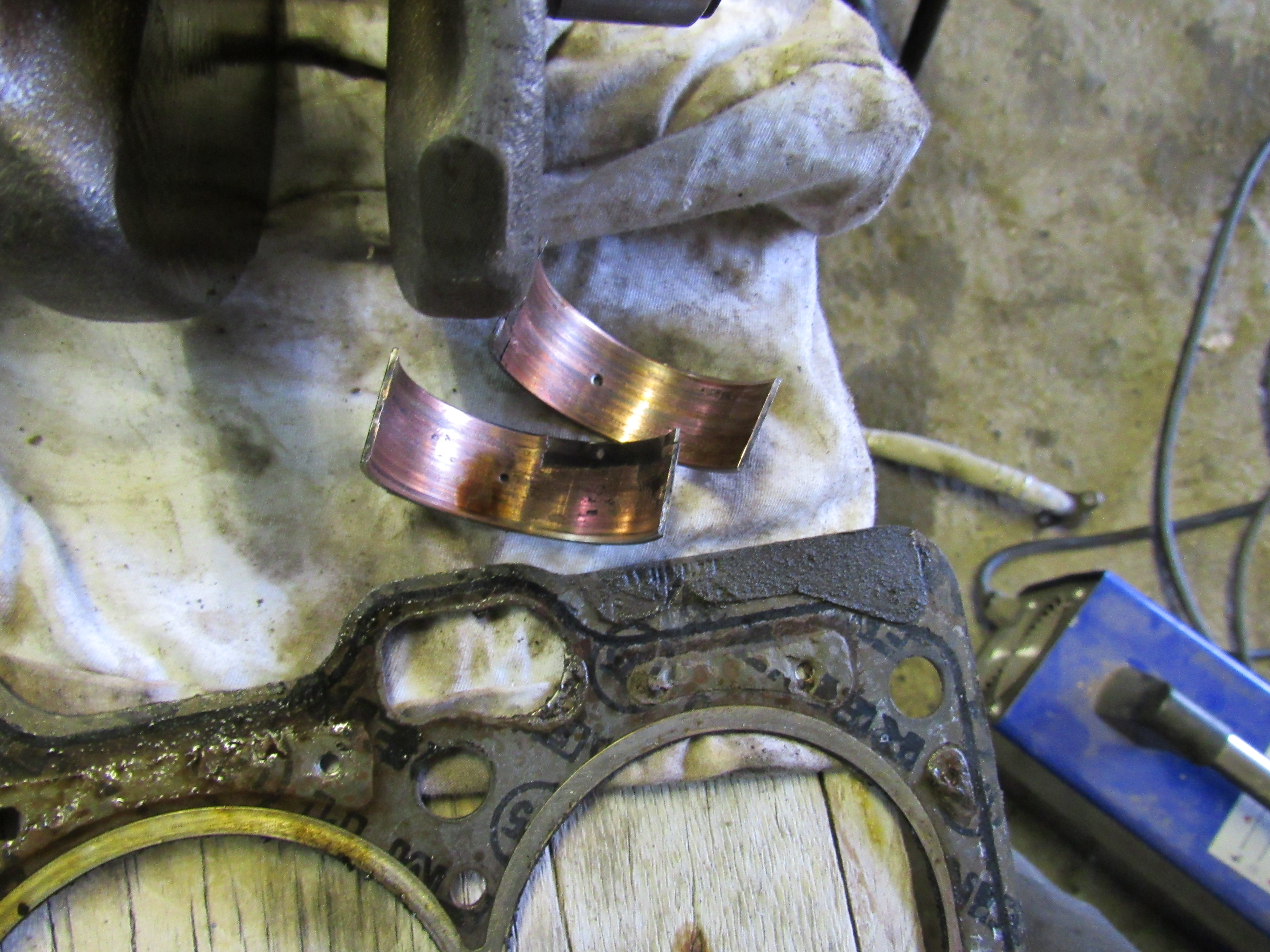

Беда которая со мной приключилась. Провернуло вкладыш 3 цилиндра. Коленвал под замену. Уровень масла не прошляпил. Давление на прогретом движке 2 очка. Наваливаю довольно редко и в тот момент когда застучал мотор ехал спокойно. Масло было Мобил1, 5*50. Считаю, что мягко сказать не повезло, и нарвался на паленое масло.
Нашел другой коленвал, с NG, проточил под первый ремонт, вкладыши поставил KS, шатунные спуттера, шатун был промерен размер не ушел. Завелся, шумов стуков, бряков нет, давление на гор. 2, масло несте 5*30. Проехал чуть больше 2000 км все в режиме пенсионер. Через какое то появляется легкий стук. Разбираю, в итоге опять вкладыш 3 цилиндра. Колено под замену, шатун тоже. Что происходит? куда рыть? где искать подставу?
Можно ли проточить родной S коленвал (находил что они не протачиваются из за того что там напыление)? искать коленвал в номинале, где ж его взять то? или любой и точить при необходимости?

Ищи колено номинал. Самый оптимальный вариант. Иската на ауди 100 клубе, или ади клубе, колено ааr,aan,ng.

Если-же хочешь точить, то ищи контору в которой современные станки и токарь хороший.

Все хрень. Когда несешь точить колено в контору, скажи чтобы они допуск выставляли нормальный!!!!!!!!! И тогда все будет жить

ну или когда на сотка клубах за копейки найдёшь номинальное ng_nf_aar, передавай перивет на ТК :)

Тщательно промывай блок и маслоканалы после ремонта,колено промыть,маслофорсы.

jonn48 писал(а):Тщательно промывай блок и маслоканалы после ремонта,колено промыть,маслофорсы.
Блок мыл, а вот масляные каналы не проверял, даже и не подумал если честно, может там соринка попала

еще можно озадачиться проверкой блока на соосность постелей КВ.

San1ka писал(а):Блок мыл, а вот масляные каналы не проверял, даже и не подумал если честно, может там соринка попала
Оч может быть Трабл ведь только на третьем и обязательно проверь масло распылители!!! За вторую неделю второй движок и одна из пяти просто дырка две подтравливают а две норм Новые дизельные 1,5 бар открываются!

FRUITCAT писал(а):Оч может быть Трабл ведь только на третьем и обязательно проверь масло распылители!!! За вторую неделю второй движок и одна из пяти просто дырка две подтравливают а две норм Новые дизельные 1,5 бар открываются!
Буду проверять. Уточню еще, весовая группа на крышке шатуна? Что за двигатель ААP, не получается найти про него инфу, с него шатуны предлогают

2.3 атмосферник 10 клапанный. По шатунам хз выдержут ли.

San1ka писал(а): Что за двигатель ААP, не получается найти про него инфу,
AAR

Понял, спасибо, не правильные шатуны))) буду дальше искать
