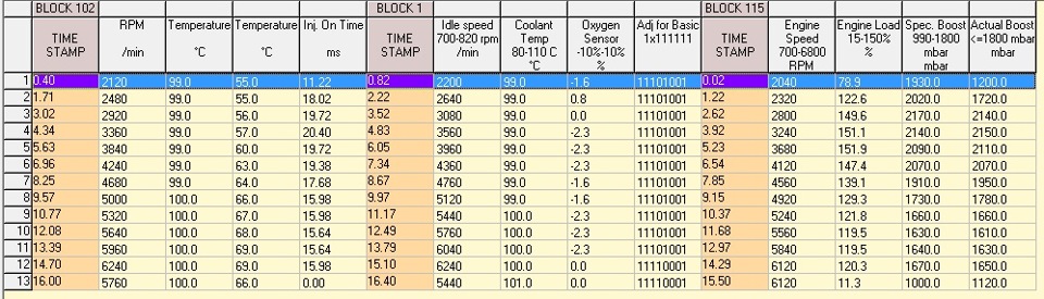

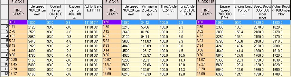

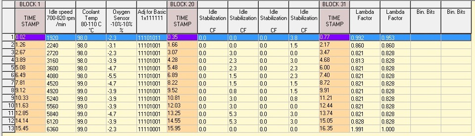

Снял логи. Из того что меня напрягло (прошу не пинать новичка):
- реальный буст на низах сильно ниже запрашиваемого
- слишком горячий воздух на впуске (кулер мыл неделю назад, стоит штатный)
- мало воздуха
Чип Сергея, из нестока - байпас от ТТ, вырезан кат, насос от ТТ на 4 бара. (всё ставилось ПОСЛЕ чипа)
Выручайте, где копать?

нормальный буст,что запрашивает то и дает
по воздуху сил на 190-200 едет вроде
