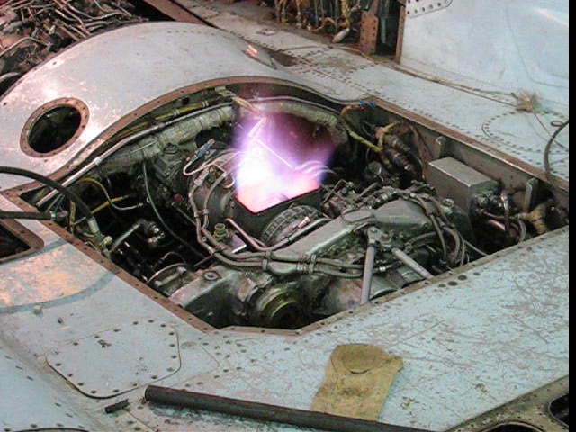

Всех С Новым Годом!!! Кстати есть неплохой стартер. Уверенно запускает почти любой двигатель до 100 000 л.с. Надо вот такие ставить на АУДИ. Единственный недостаток немного дороговат. 60 000 у. е. А может для кого-то не так и дорого. Три дня не попить... Да бутылки сдать... После Нового Года должны быть пустые...
