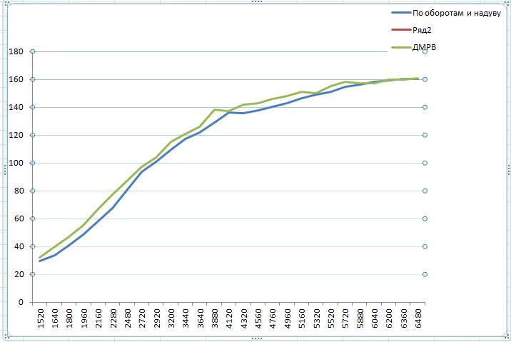

Сообщение Krass »
Судя по расходомеру едет сил на 200
Расчётные и реальные показания по воздуху совпадают, расходомер по-ходу живой.

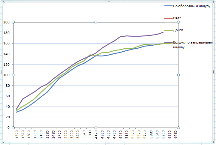

она так и ехала по логам с самой чиповки на 200 сил..
Krass
Сообщения: 854
Откуда: Нижний Новгород
Сообщение Krass »
По запрашиваемому надуву, как раз сил на 230 поедет
