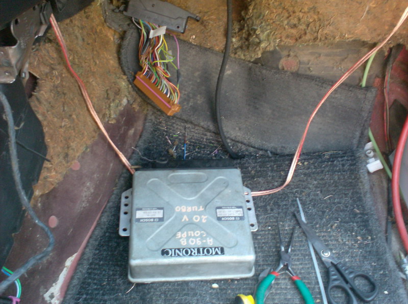

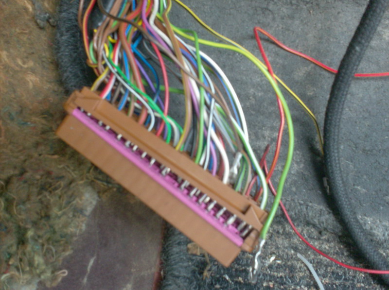

У меня есть схемка чего-куда перепаивать. Хотелось бы послушать кто это делал. Как разбирать разъем? Надо-ли? Паять, крутить или чего еще как

полностью разъем разбират ненужно, контакты просто вытаскиваются и меняй местами. провода на бабины я спаивал. Ну и еще нужно было добавить проводков так помог старый разъем от компа ауди 80, взял от туда контактики.

в разъеме выкручиваешь саморезик, вытаскиваешь уплотнительную резинку, подковыриваешь внутренню часть разъема с контактами и вытягиваешь чтобы было удобно, потом в этой контактной части подковыриваешь и поднимаешь вверх насколько это возможно верхнюю часть.. теперь можно иголкой подгибать усики контактов и вытаскивать их.
