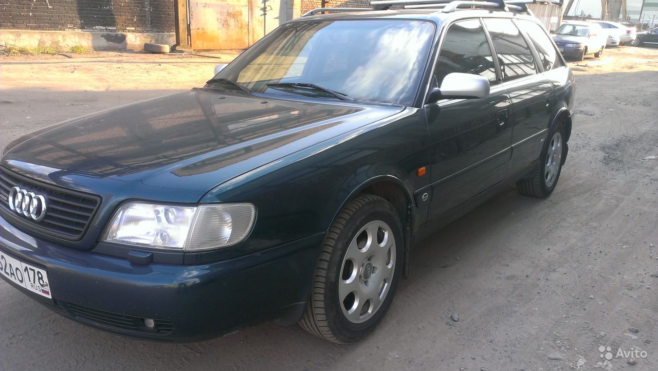

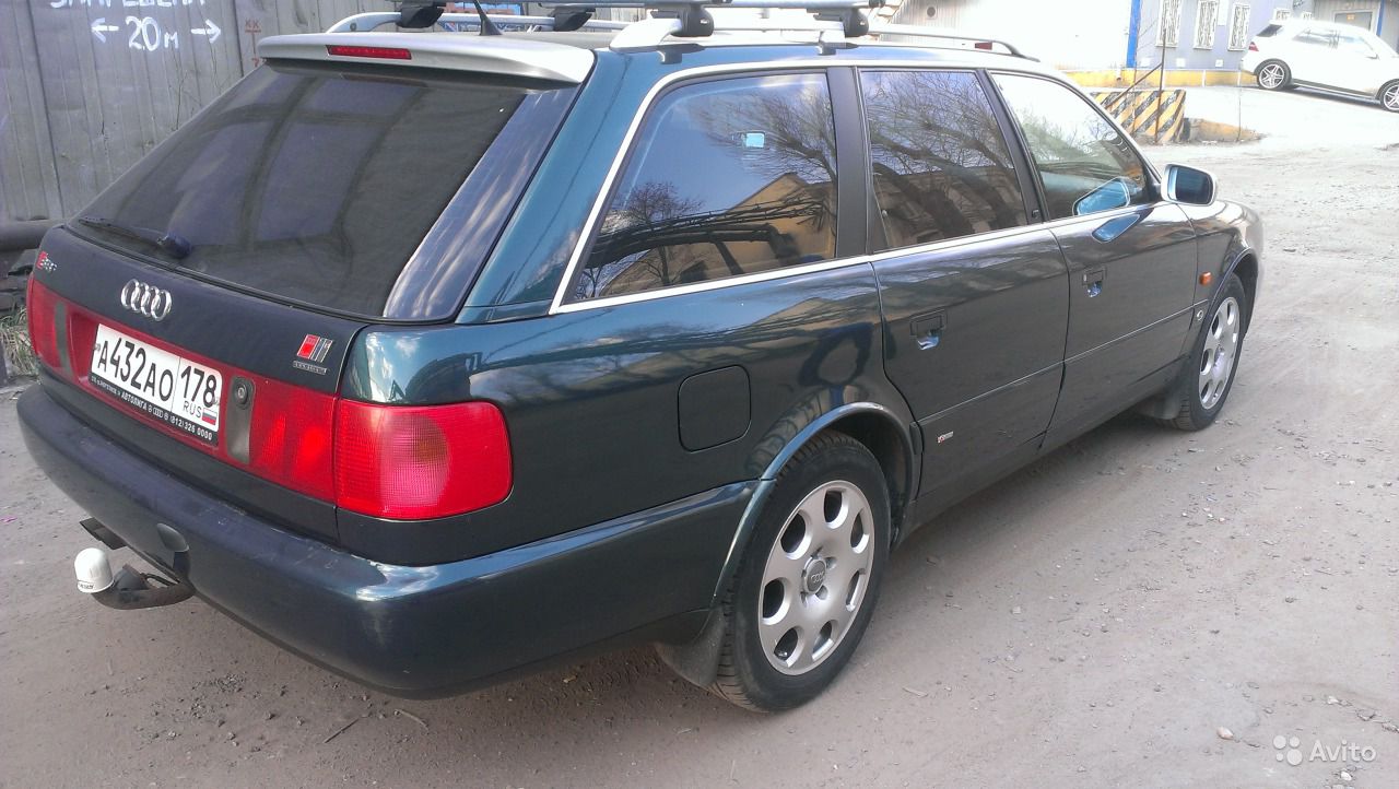

Сидел как-то в интернетах и дурные мысли в голове гонял) Эска моя простаивает в состоянии перманентного востановления, а тут вижу сарайчик овощной в хорошей комплектухе продают:
- стеклянный люк
- климат
- омыватели фар
- складываемые полноразмерные зеркала

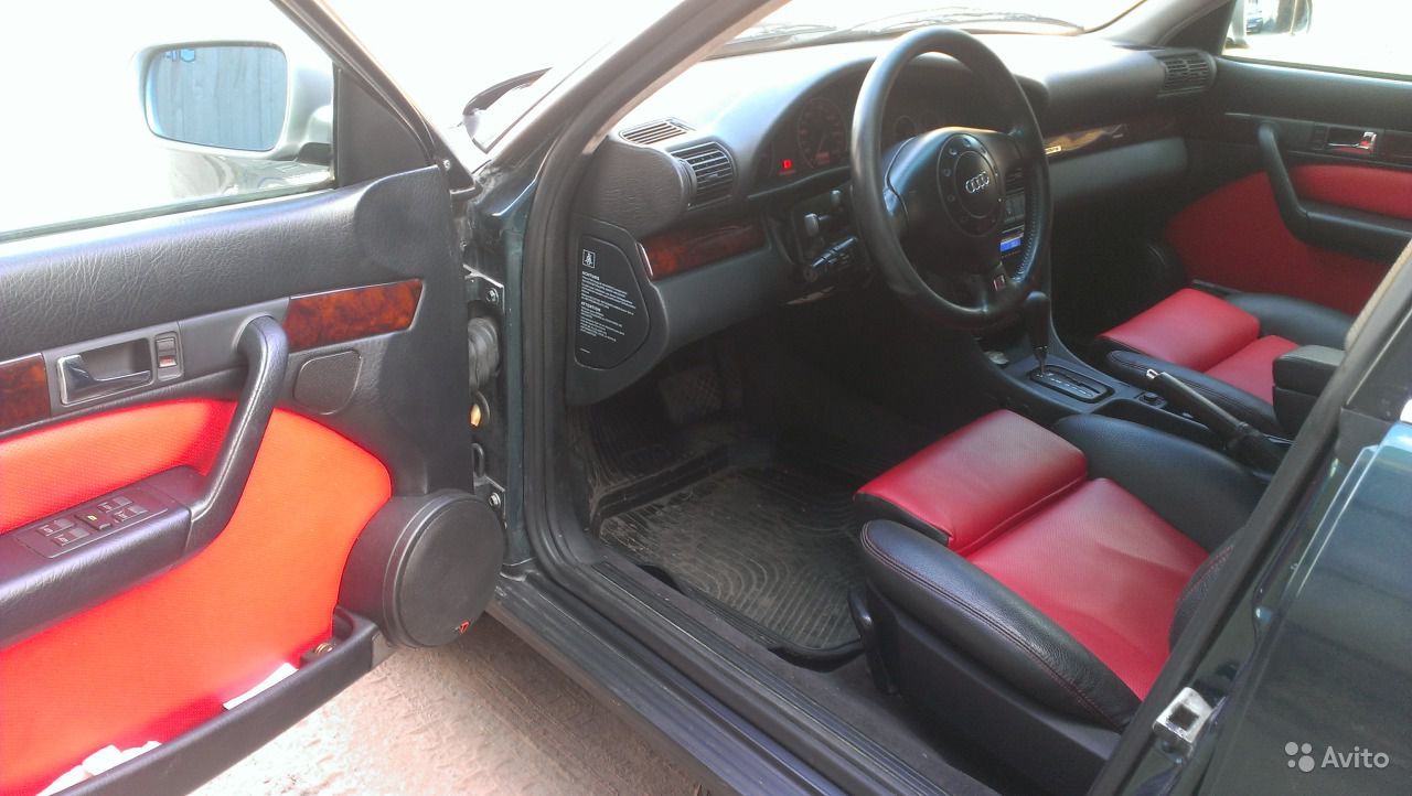

- рекаро салон (неплохо перешит, но расцветка спорная)
- шторка пятой двери
и т.д.
Да и у тестя на днях вазокорыто полегло от старости. Вот и созрела лихая комбинация: овоща купить, отдать тестю в бережное пользование, дособирать эску, потом обменяться и свапнуть овоща)))
Прилетел в Питер, забрал авто + полный салон запчастей.
Конечно, после эски, 2.6 на автомате - жуткий овощь. С этим надо что-то делать!
Итак рассматриваю варианты:
Этап первый - установка МКПП, и сразу вопрос: какой маховик под V8 сцепу подойдет на ABC?
Этап второй - выбор мотора:
1) AAN самый простой вариант, но хочется помощнее!
2) 2.7tt очень много возни с электрикой
3) V8 ? хороший звук и красивые журнальные столики, какие еще преимущества?
Вобщем, принимаются поздравления, советы и рекомендации)

Согласен. Мне темно-бежевый нравится, но перешивать пока не буду.dimo61 писал(а):красный салон на эвридэй реально разражает слишком при длительном нахождении в машине... лучше более спокойные тона...серый,синий...
