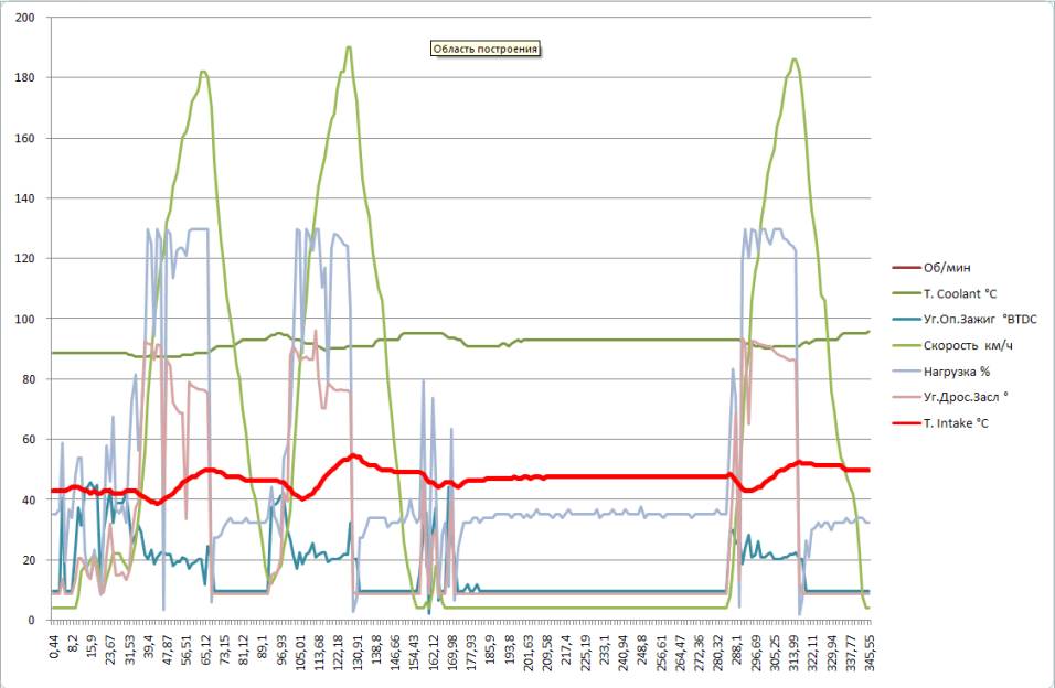

Вечером решил попробывать "орошение" интеркулера литром воды из 2л бутылки из-под спрайта с дыркой в пробке...
Три подряд разгона до 180-190 км/ч на коротком участке. Первый разгон был разогревочный, второй и третий - проверочный без воды и с водой. Результаты приведу в наглядном графике, приложенном к посту. Разница получилась 2 градуса. На улице было +18

и вывод?
Выводы будут позже, когда больше статистику собиру.

RussianMan писал(а):и вывод?
Абсолютно нормальная температура для таких давлений и погоды. Причин для паники нет.
На чипованном 1,8Т до 80 доходит. Логи на турбогараже.

А сам кулер на ощупь тёплый? Я свой смотрел прохладный, а машина всё равно не едет, на улице всего +25 по трасе получше, но всё равно не то,а как ниже 15-10 прёт как надо! Чё за нах изза 10 гр разницы неужеле такое?
IRONN писал(а):А сам кулер на ощупь тёплый? Я свой смотрел прохладный, а машина всё равно не едет, на улице всего +25 по трасе получше, но всё равно не то,а как ниже 15-10 прёт как надо! Чё за нах изза 10 гр разницы неужеле такое?
Я не смог добраться до кулера... Хотел побыстрее его полить и стартануть, чтобы более правдивый эксперимент был.
Мне кажется что ещё влажность роль играет. Всё таки в +10-15 она выше.
