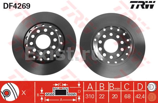

может кому пригодится .
Суппорт - BHS330 LUCAS/TRW
Суппорт - BHS331 LUCAS/TRW
Скоба суппорта - BDA 632 LUCAS/TRW
Тормозной диск - DF 4269 LUCAS/TRW (или искать 300мм)
Колодки - GDB 1516 LUCAS/TRW
авосечные 310 диски я обтачивал у токаря до 300 мм ибо не дают скобе одеться.
на сотки и а6 думаю встанет без проставок.
на сы4-6 скобу нужно выносить от ступицы.
болты крепления скобы нужны длиннее на 1.5-2 см, подобрал от гбц ваз 2112
после обрезки и обточки встают на ура.
небольшая засада с тормозными шлангами,они чуть коротковаты,или ищем шланги большей длинны или колхозим родной.
ну и троса ручника в родном исполнении идут от редуктора на эти пришлось пустить их от порогов.
с родными эсочными суппортами
с тем что по списку выше

Отлично...я бы ещё замерил высоту диска,то бишь вылет,что бы можно было попытаться подобрать альтернативу без визита к токарю...

А какая у тебя толщина шайбы/приставки? У мерса вылет 55мм, у авоськи 42.4 путём нехитрых вычислений можно подумать...ну и если что скобу на пару мм думаю можно будет заболгарить...

беда только в том,что по экзисту у разных производителей разная ширина/вылет указаны...от 47.5 до 60мм...вот и думай...хоть на форум мерсоводов иди и проси хлам на примерку...

Бобылев писал(а):А какая у тебя толщина шайбы/приставки? У мерса вылет 55мм, у авоськи 42.4 путём нехитрых вычислений можно подумать...ну и если что скобу на пару мм думаю можно будет заболгарить...
15-17 мм

Там измерения дают в разных местах. Тот размер, на который надо ориентироватся при сопоставлении с родными дисками - 55мм, что практически идеально - у эсок родной диск 60мм, но скоба у S48Е более толстая (на несколько мм) в месте крепления к кулаку, и поэтому на стоко же вынесена наружу, и диск с чуть меньшим вылетом - как раз в тему.
