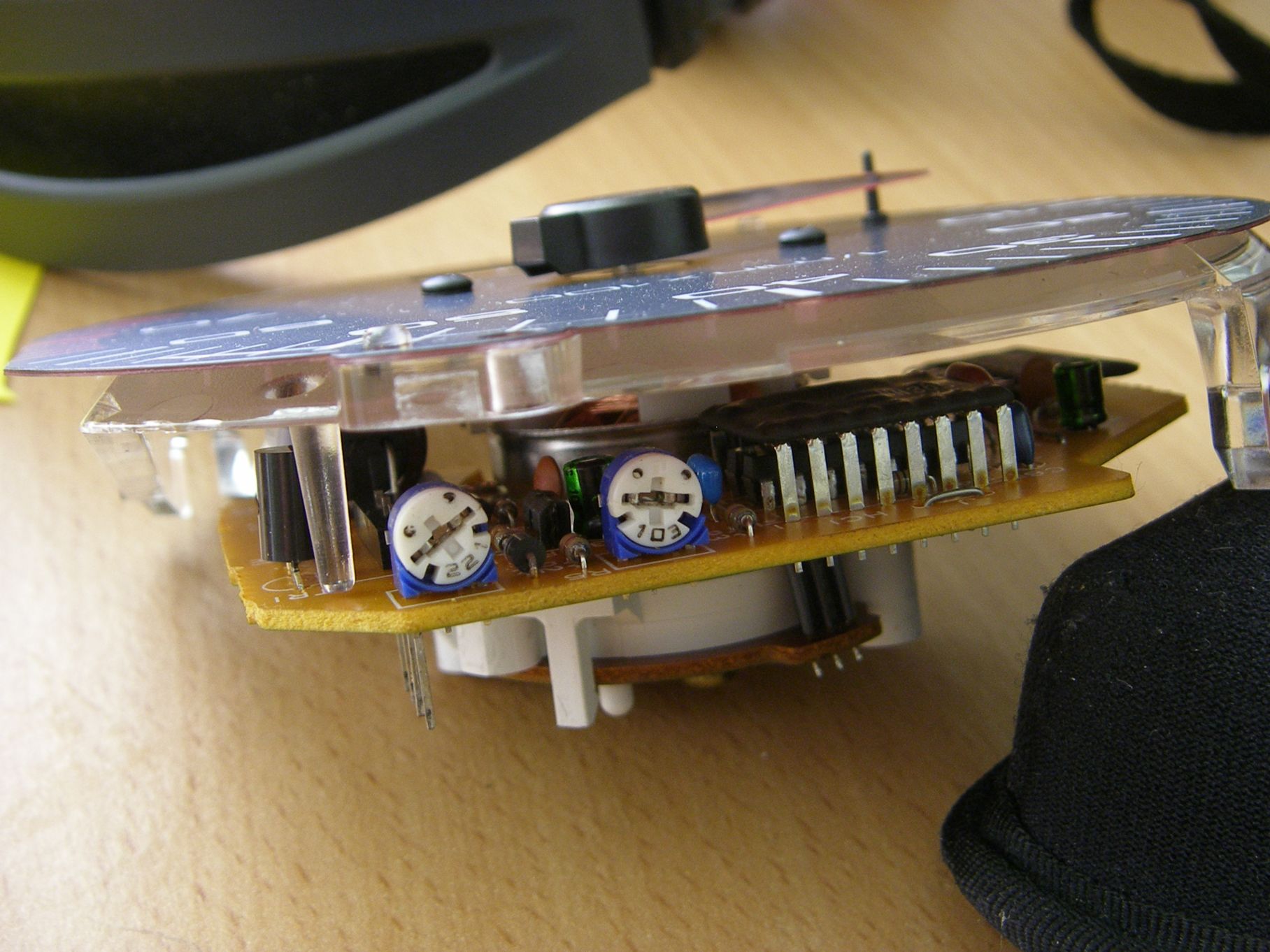

на б3 ставим приборку от б5.
Я сделал, только тах надо перепрограммировать

нашел такую хрень,два резистора регулирующие тахометр,пошел дербанить приборку))
