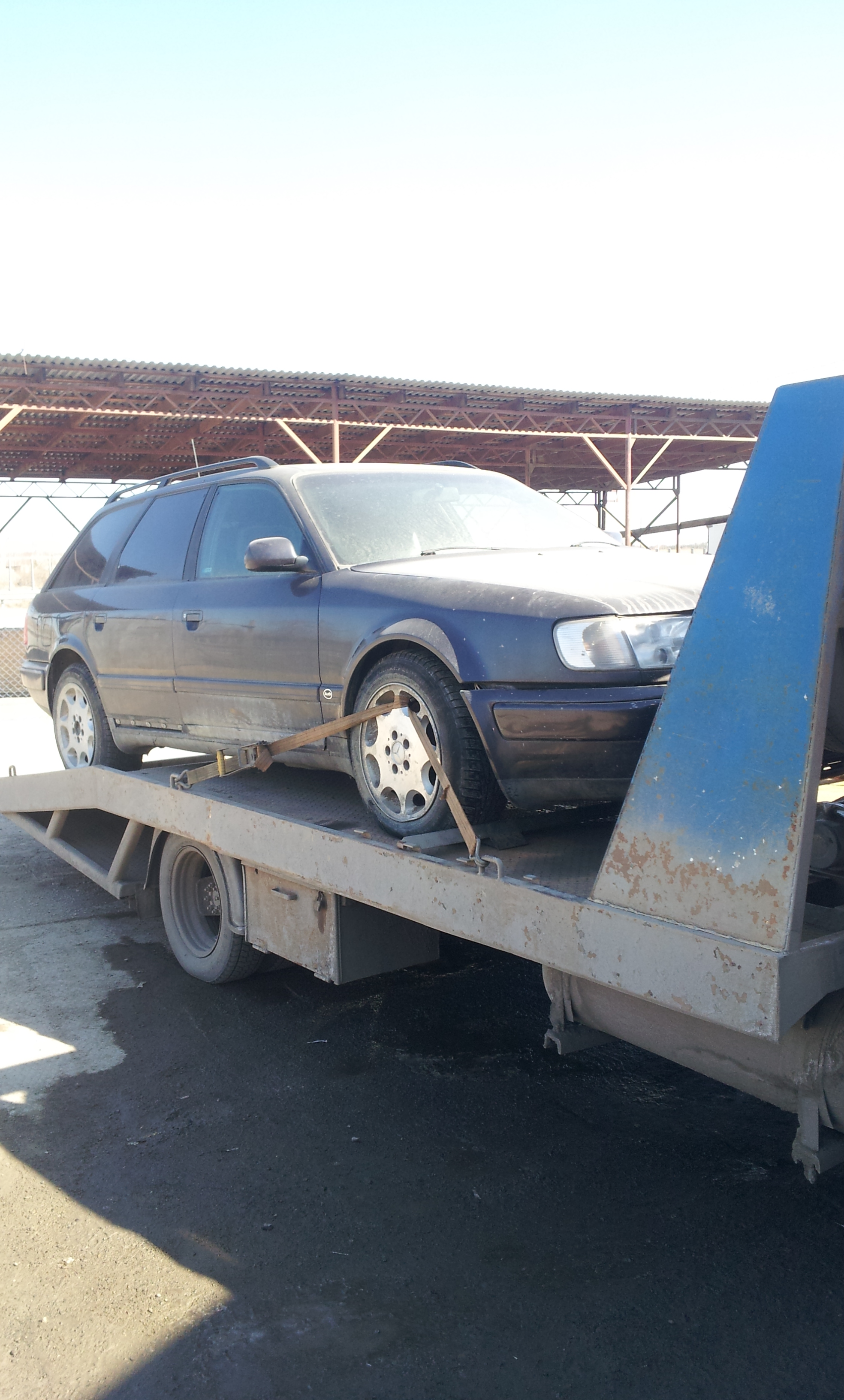

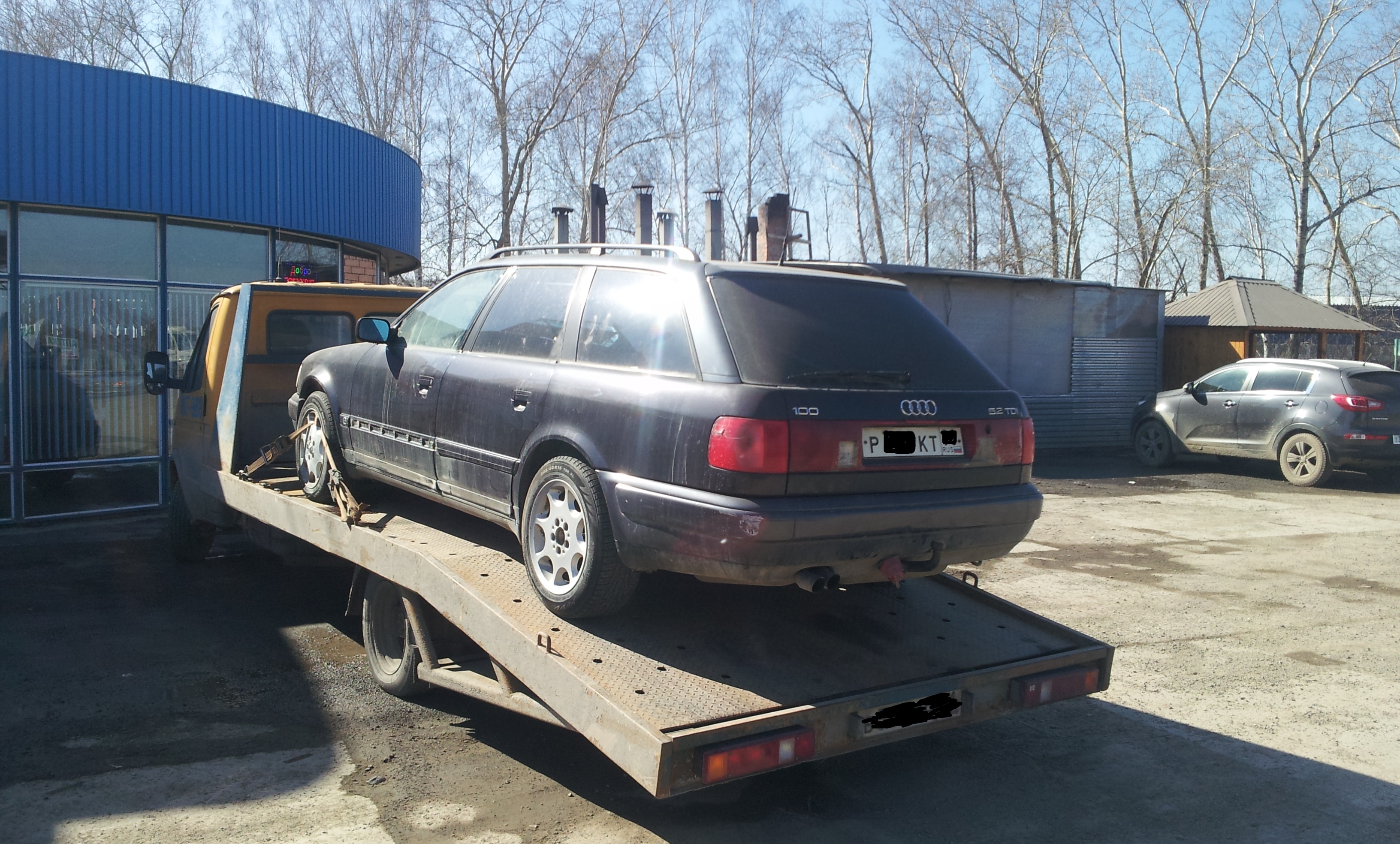

Шарясь по просторам интернетов, наткнулся на объявление о продаже интересного экземпляра. AUDI 100 1993, 4.2, QUATTRO, механика 6мкпп, Универсал... только по факту было 0.0 но об это позже
Сразу оговорюсь, до этого момента, не имел дело с ВАГом.
Полез дальше, почитал кучу отзывов про 100, про ее кузов оцинкованный, про кватру, ударила в голову моча...

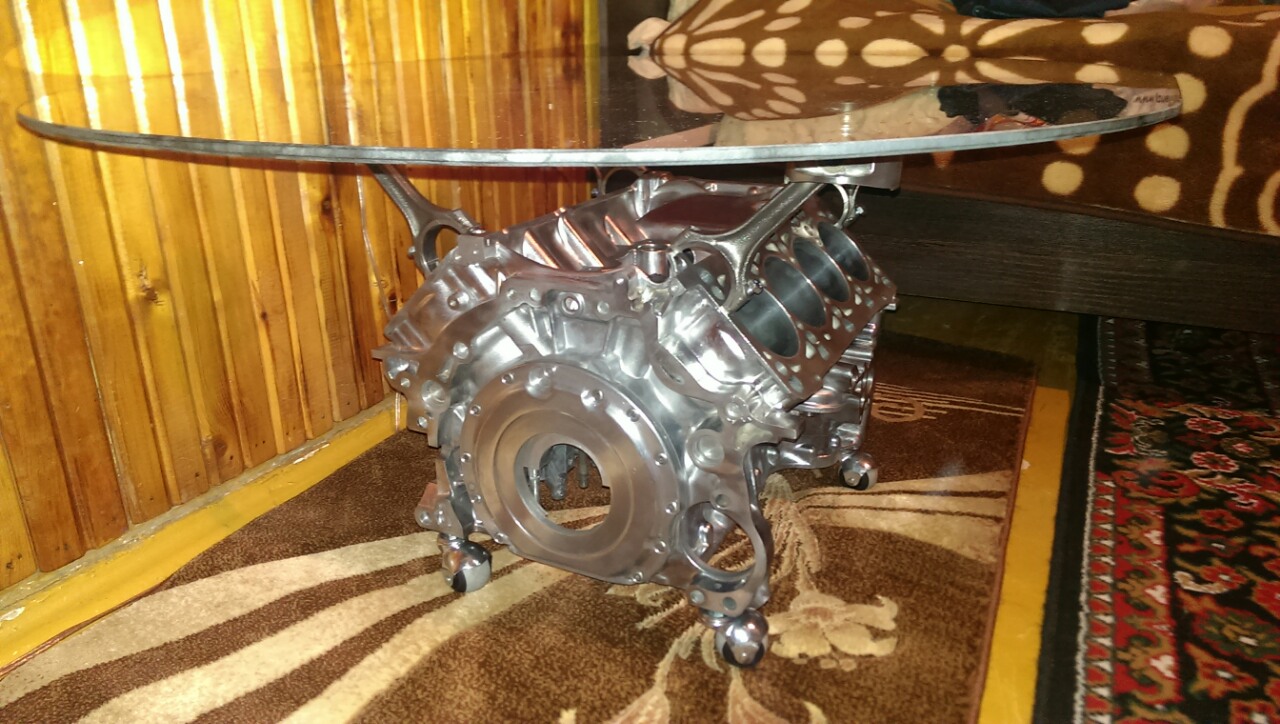

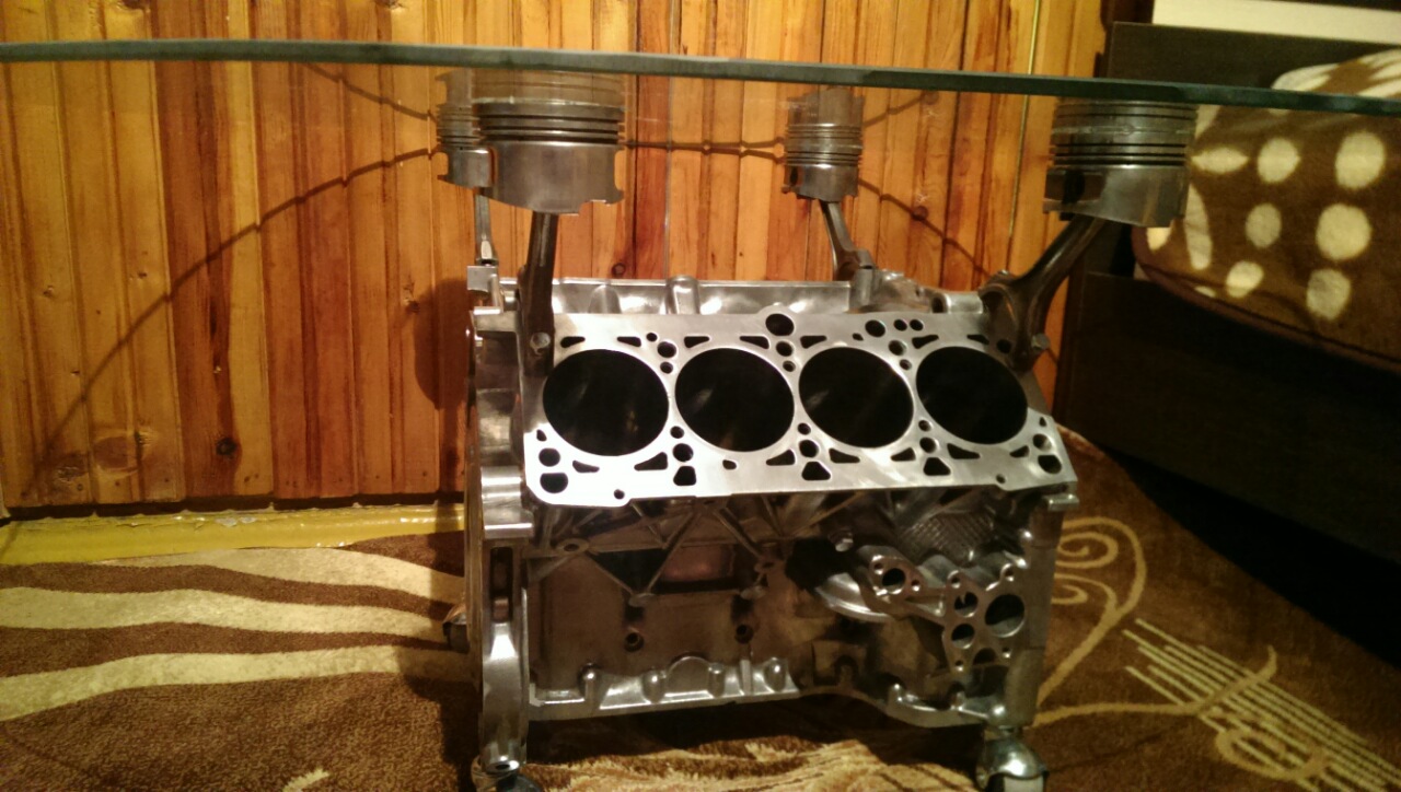

Пообщавшись с продавцом, уверил меня в отличном состоянии кузова, небитекрашен. Единственный минус это мотор. Жрал масло и продаван пустил его на... внимание: на стол!
Вся навеска и головы лежали в багажнике, а низ мотора поменял профориентированность.
ну не беда, на все моторы ему предложили за 50 мотор ABH, я подумал, и решил взять.
Процесс поездки и покупки был неинтересным. Состояние кузова удовлетворительно-хорошее

А чего... хороший стол... красивый...
