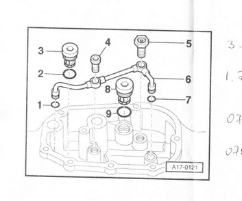

AUDI A6 2.7 Т ,2004г.в Двигатель BES пробег 90 тыс. (всё что касается ГРМ заменено ,прокладки под натяжители,сальники и т.д.)
Добрый день ,проблема такая слабое давление масла на х.х (1.1-1.3 атм) и по этой причине стрекочут гидрокомпенсаторы .
Вывод мастеров под замену редукционные клапана №3 и 8 059103175F (запорные клапана) и клапан №5 078115540F подачи масла на охлаждение вроде поршней.
Интересует Ваше мнение по их замене и если да то что еще нужно поменять вместе с ними (масленый насос уже заменен) и еще есть у кого фото этих клапанов ,а то заказал и приехали пластиковые болты.

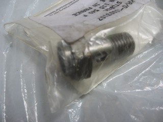

Не дождался , вот фото этих клапанов кому интересно
Мне интересно. Оповещай о результатах.

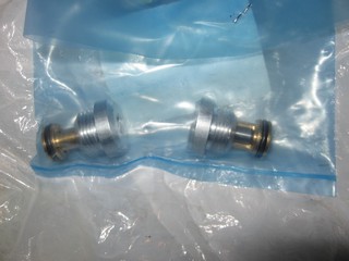

А вот и последний не думал что такая проблема с заказом будет
