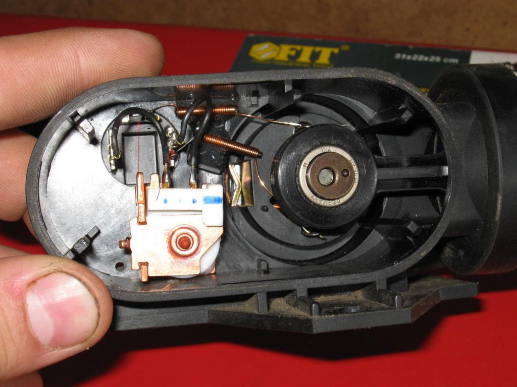

А как насос проверял? Просто 12В на него на прямую подавал?
Я попробовал 12В дать на прямую... на рисунке стрелками отметил... насос качает, чувствуется, но когда он выключен если дунуть или пососать из шланга, то продувается, но через шланчик, который идет в корпус насоса. Так должно быть?
