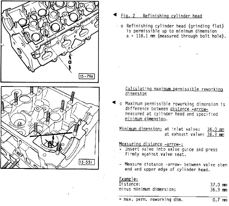

Всем доброго времени суток, нужна помощь. После того как накрылся мотор собираю другой. Подскажите пожалуйста какие допуски на фрезеровку гбц и блока. Заранее благодарю

Интересно никто не шлифовал головку и блок? А какая высота камеры сгорания должна быть? Может кто знает?

Ualeron » Сб фев 14, 2015 6:58 pm
ДИМОН писал(а): Снимали оч мало металла.
И я для этого, с головы сняли 0,2, а с блока, 0,12. Вот и думаю много это или мало

nord.rd » Пн фев 16, 2015 5:11 pm
BlindHorse писал(а): Мне это "собирай и катайся" обошлось в замену поршня, ГБЦ и клапанов.
Юр, а подробней? У тебя же только в качестве клапанов проблема была вроде?
Я с блока снял в пределах 1 десятки, с головы 0,35 пришлось, лодочкой была.

BlindHorse » Вт фев 17, 2015 4:57 am
nord.rd писал(а): Юр, а подробней? У тебя же только в качестве клапанов проблема была вроде?
Высоту ГБЦ надо замерять после шлифовки, если меньше 118.1 то в помойку. При подрезке седла тоже есть допустимый размер от клапана до кромки ГБЦ.

nord.rd » Вт фев 17, 2015 8:42 am
BlindHorse писал(а): Высоту ГБЦ надо замерять после шлифовки, если меньше 118.1 то в помойку. При подрезке седла тоже есть допустимый размер от клапана до кромки ГБЦ.
[ATTACH=CONFIG]34017[/ATTACH]
Замерял, на бошке еще +25 соток (118,35), первый раз фрезеровалась. Клапана торцевали правда после подрезки седел, хоть мануал и запрещает)
