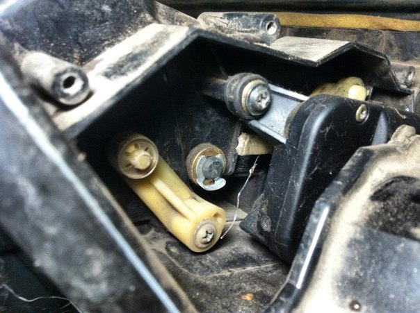

если там все нормально, то проблема может быть в тяге температурной заслонки. это если смотреть на улитку печки из-под капота - справа находиться этот двигатель с этой тягой
