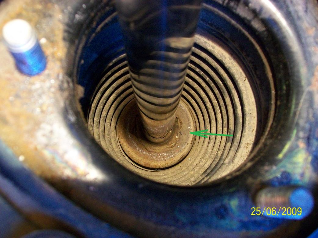

решил сменить передние аммортизаторы и застрял вот на чем - как открутить эту гайку? вернее от чего может подойти ключ? может на вазе где такой применяется? все магазины и ремонты оббежал - ни где нет :( в сервис отдавать не хочу, 2 рубля ломят за замену - ваще окуели. говорят типа то, что у них нет этого ключа, им придется снимать целиком стойку, вот и стоимость соответственно... может кто знает на сколько шестигранник нужен? если готовый не найду, то с размерами к кузнецам отправлюсь, они то помогут.

Ключ такой только сам делал.В магазинх не видел в продаже.Скорее всего токо на АУДИ станциях.Чё паришься.Чють-чуть поддомкрать пыльник вверх и газовым ключём откручивай эту гайку
" Это элементарно ,Ватсон"(С).....
берёшь газовый ключ №2 (с хорошими "губками"),и меж виктов пружин захватываешь гайку снаружи,откручиваешь....если гайка приржавела, бывает на ключ надо надеть трубу -удлинитель ....закручивать также газовым ключом ...с "хорошим" моментом (дергаешь всем весом) чтобы от езды потом гайка не ослабла,не начало стучать, не отвернулась ...
в исключительных случаях всё таки снять стойку,пружину,разрезать гайку болгаркой и только тогда открутить...так заржавела самодельная гайка у клиента...
при не геморойном откручивании гаек стоек, передние аммо (оба) можно поменять за 45-50 минут ....
новые аммо перед установкой ОБЯЗАТЕЛЬНО ПРАВИЛЬНО ПРОКАЧАТЬ !!!

Если прикорело-зубило подлиннее и молоток и как писал dimo61-между витков, приподняв пыльник....

Кстати , когда ставят амортизатор, то рекомендуется в стойку залить масла, для улучшения теплоотвода от амортизатора. Я заливал чуть больше чем надо. Наверное где-то грамм 200, точно не помню. Когда ставишь, излишки выдавливаются. Убиваем еще второго зайца - гайка помаленьку подмазывается снизу и потом легко откручивается. А так, газовым ключом нормально откручивается.
