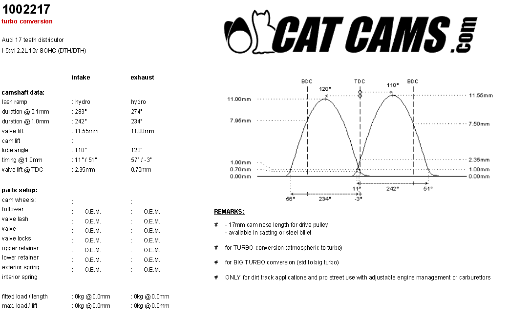

Имеется мотор 10вт. Пиленая голова, выпускные клапана большего диаметра, и тд. Установлен такой валик
с ним и холсетом 450лыс, мощность падает с 6,2 оборотов. Турба на верху не сдувается, подозрения что валик недает нормально дышать. Хотелось бы услышать ваше мнение исменится ли что нить с установкой Каткамсав вот этих

Спасибо Николай, но хотелось бы услышать что будет если на одной и той же конфигурации мотора имея изначально распредвал с первыми характеристиками (см первый пост) установить каткамсы (см первый пост). Нужно чтоб не здувалась после 6.200. Про толкатели пружины и клапана я вкурсе. Спасибо.

Есть подозрение что распредвал недает дышать на верху. Вот думаем если поставить вал каткамс с большим фазами и оверлапом неулучшится ситуация? Учтем что мотор полностью подготовлен кроме торелок и пружин толкателей. На данный момент дуем 1.9 фул буст 4.5
