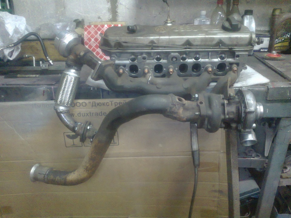

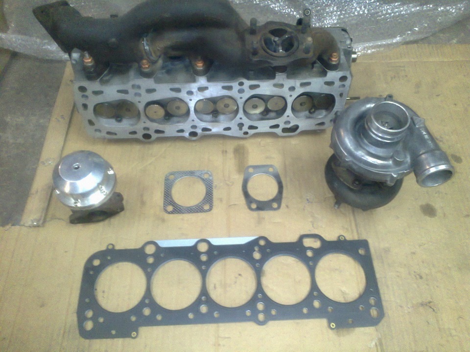

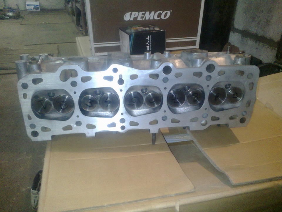

280сил врят ли снимешь, сейчас собираю человеку машину с таким мотором,
[ATTACH=CONFIG]33032[/ATTACH]
[ATTACH=CONFIG]33033[/ATTACH]
[ATTACH=CONFIG]33034[/ATTACH]
через пару месяцев буду на стенде, посмотрим. но всё равно потом оставлю наддув на 1.2бара, т.к на мой взгляд турбе быстро придёт конец, если дуть постоянно на пределе. А машина должна ездить.
Если хочешь больше мощности ставь другой коллектор, гибрид 26\27 и портинг выпуска. Ну и эл впрыск естественно.
