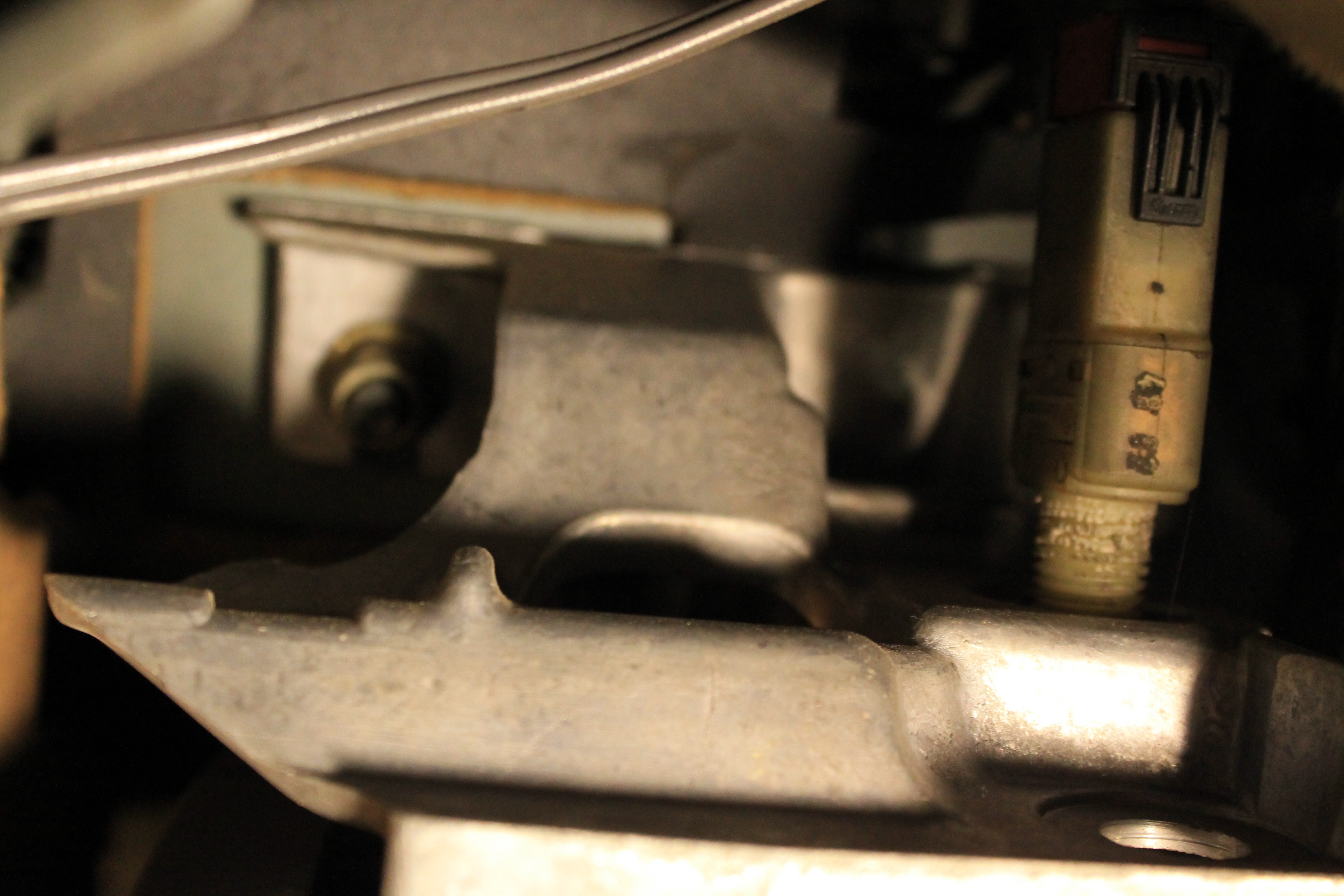

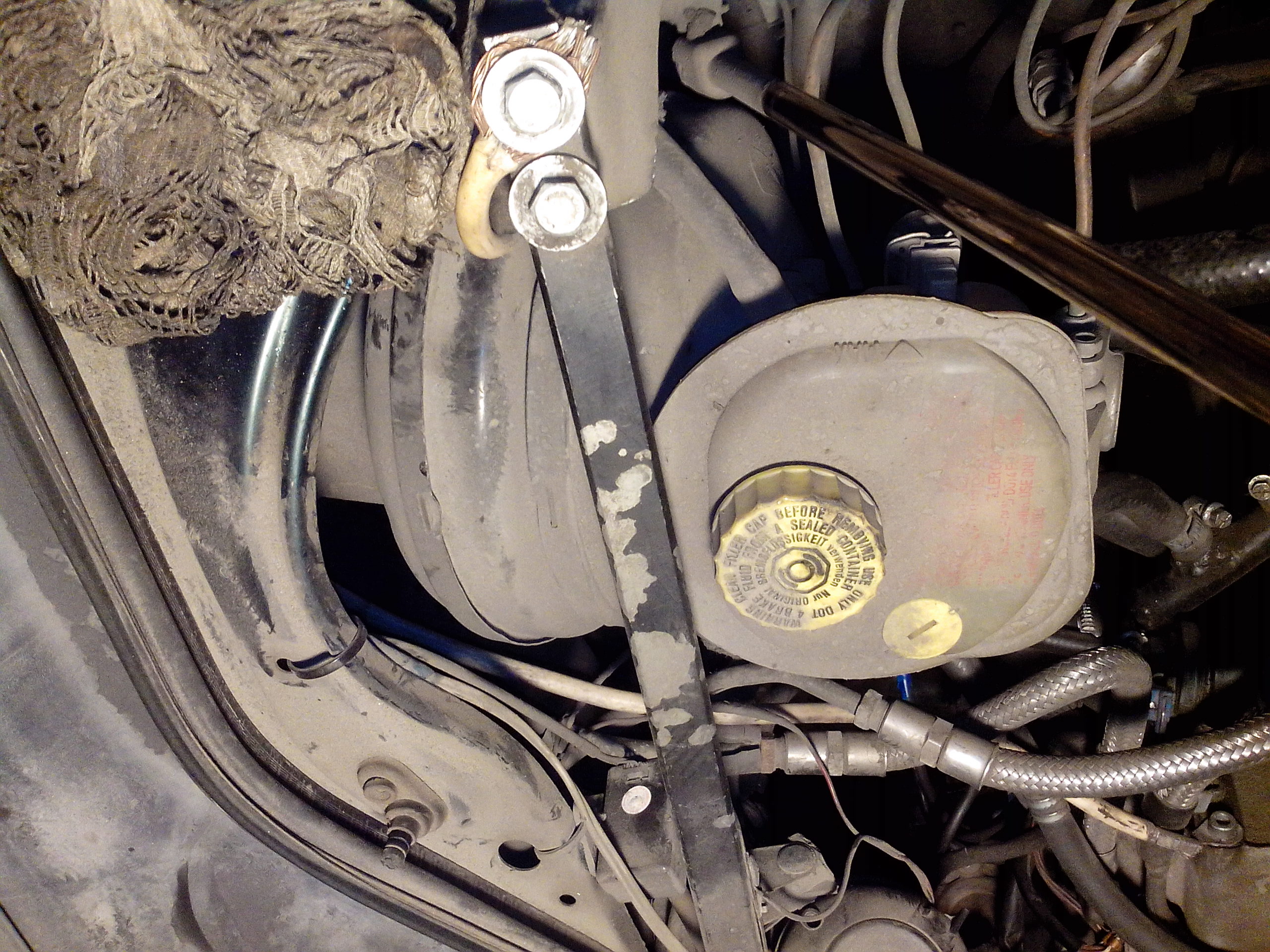

Сообщение Павел Бирюков »

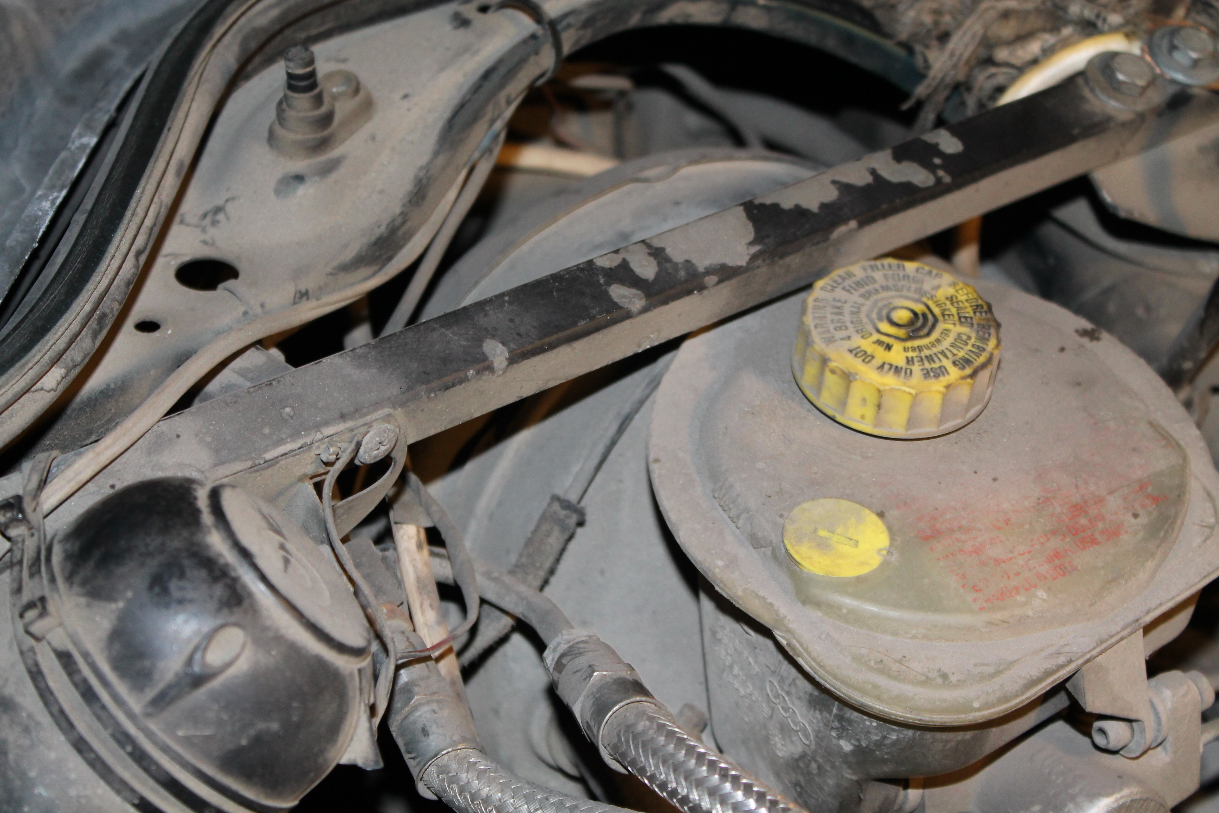

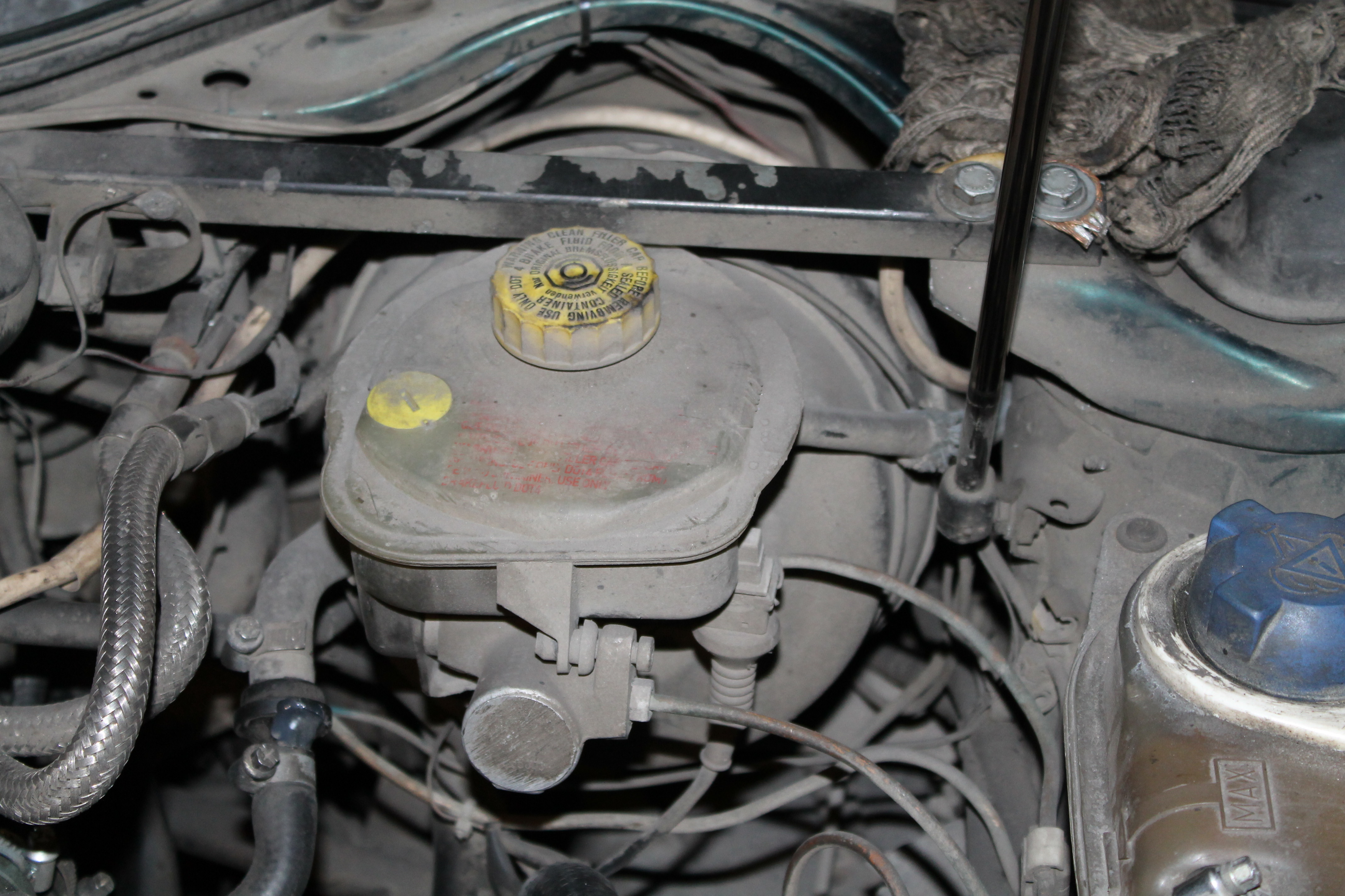

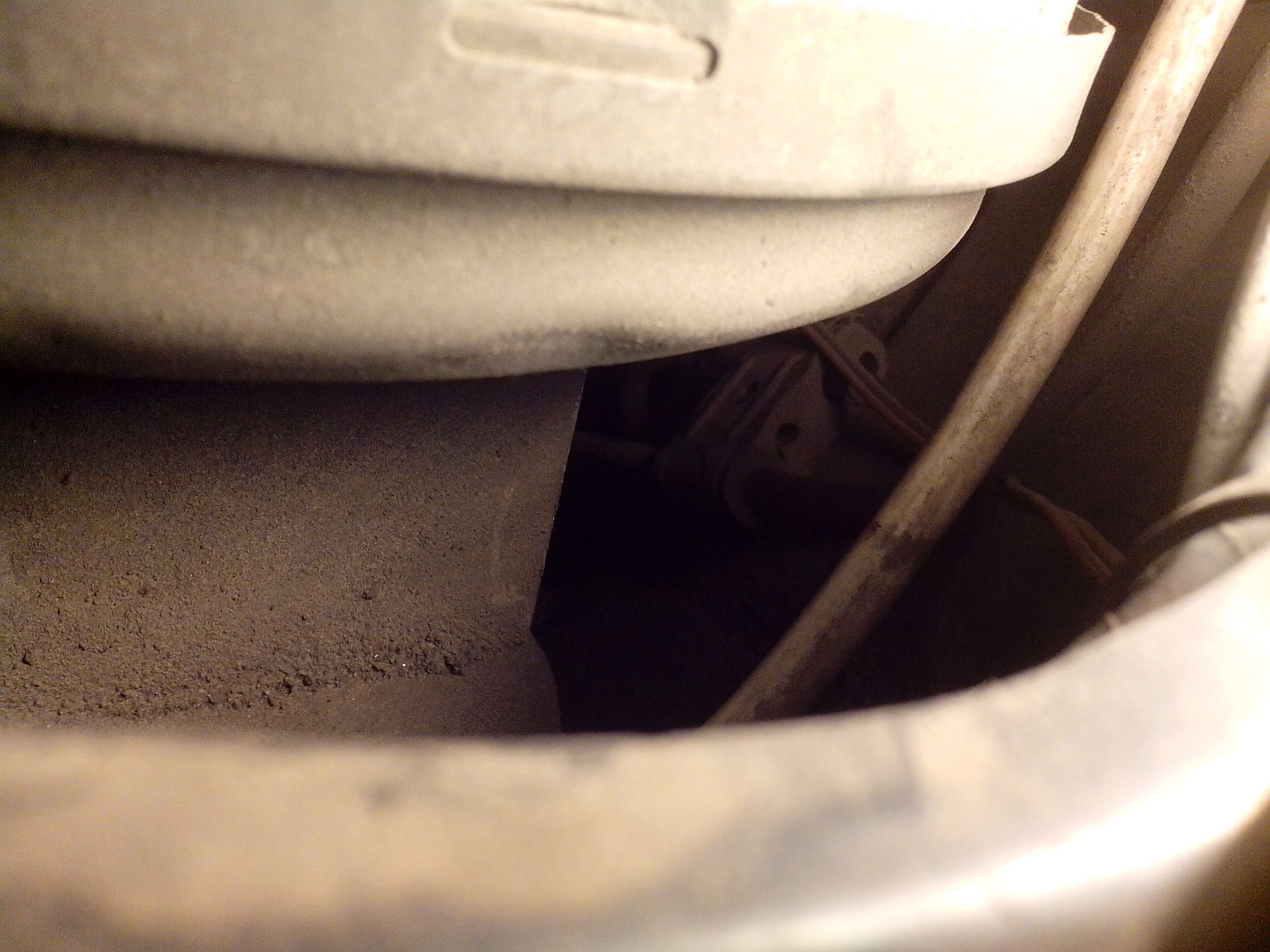

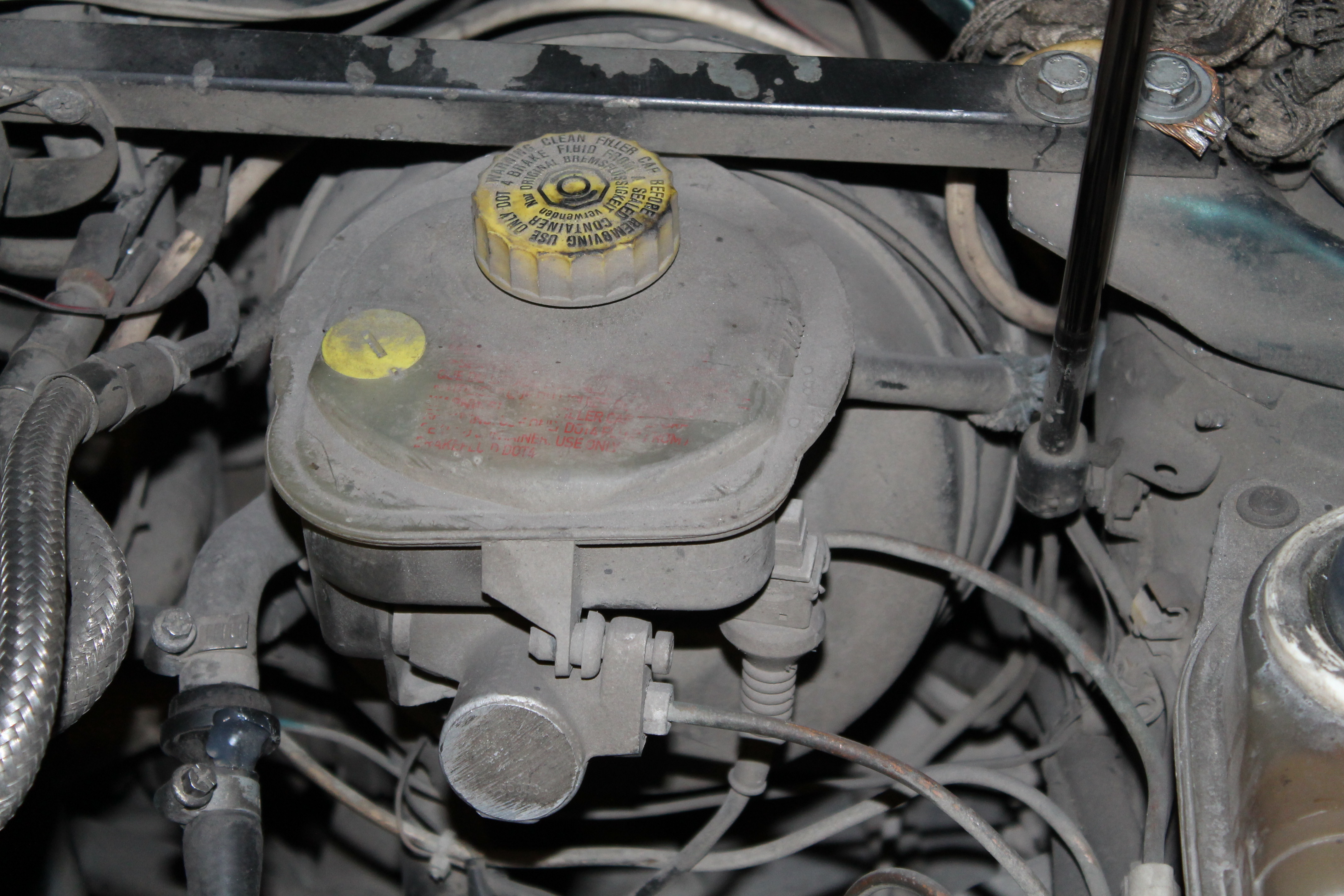

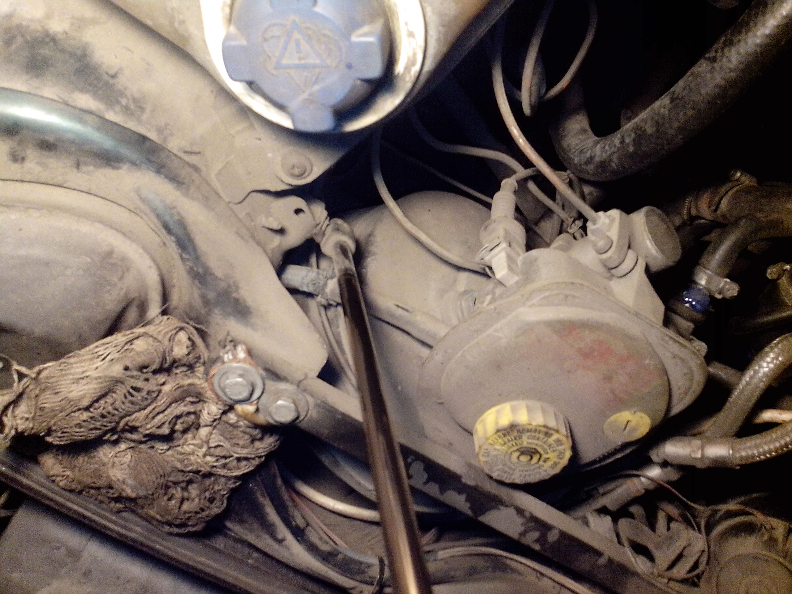

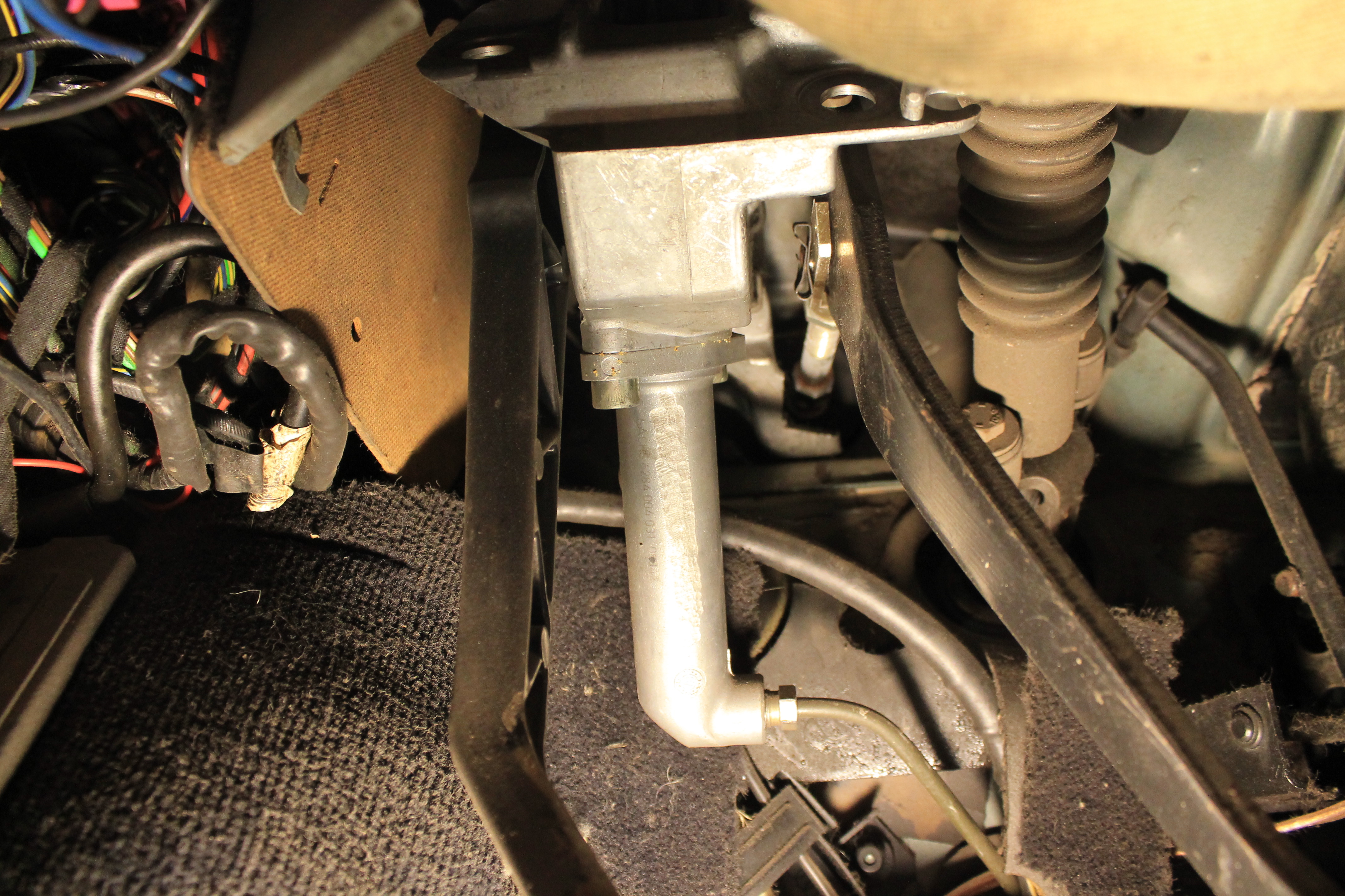

Проставку между вакуумником и кузовом примерно 50мм (на фото видно), цилиндр сцепления питается от бачка на ГТЦ (штуцер сбоку).

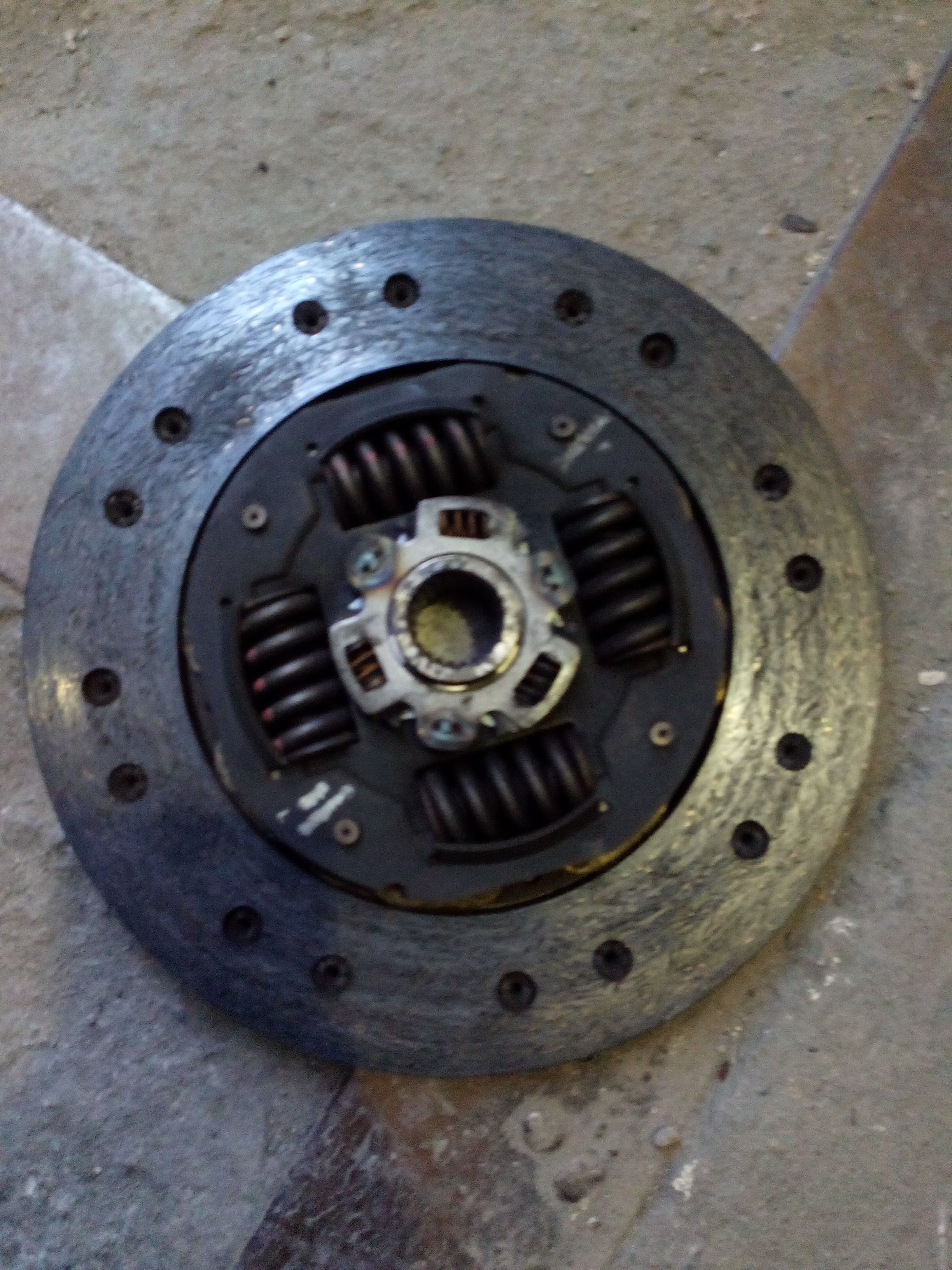

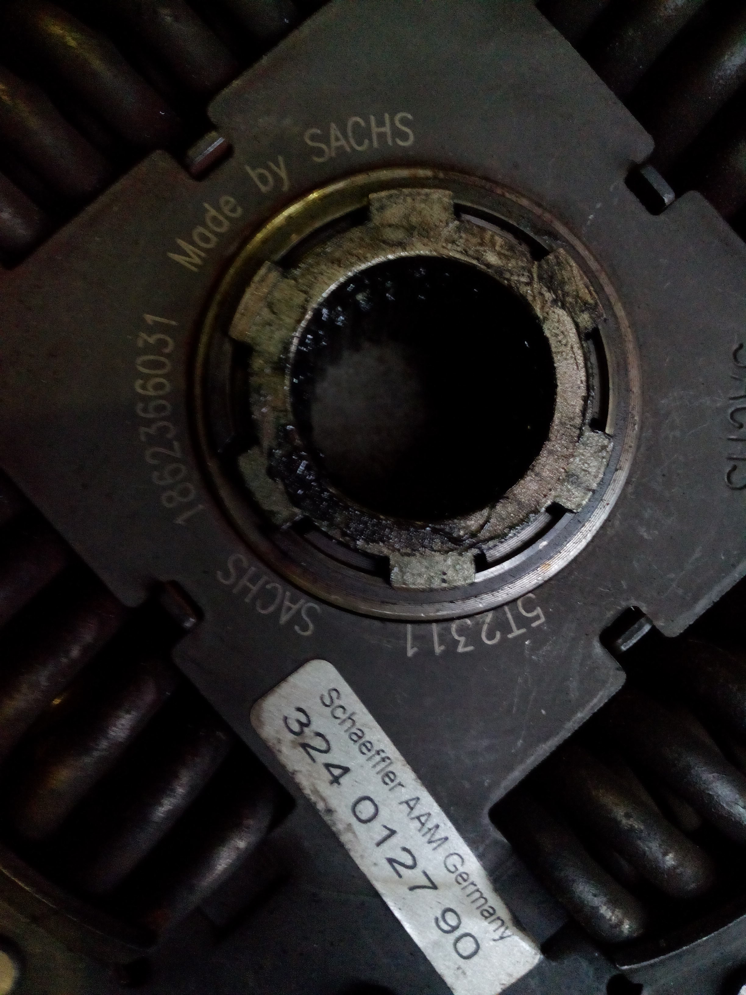

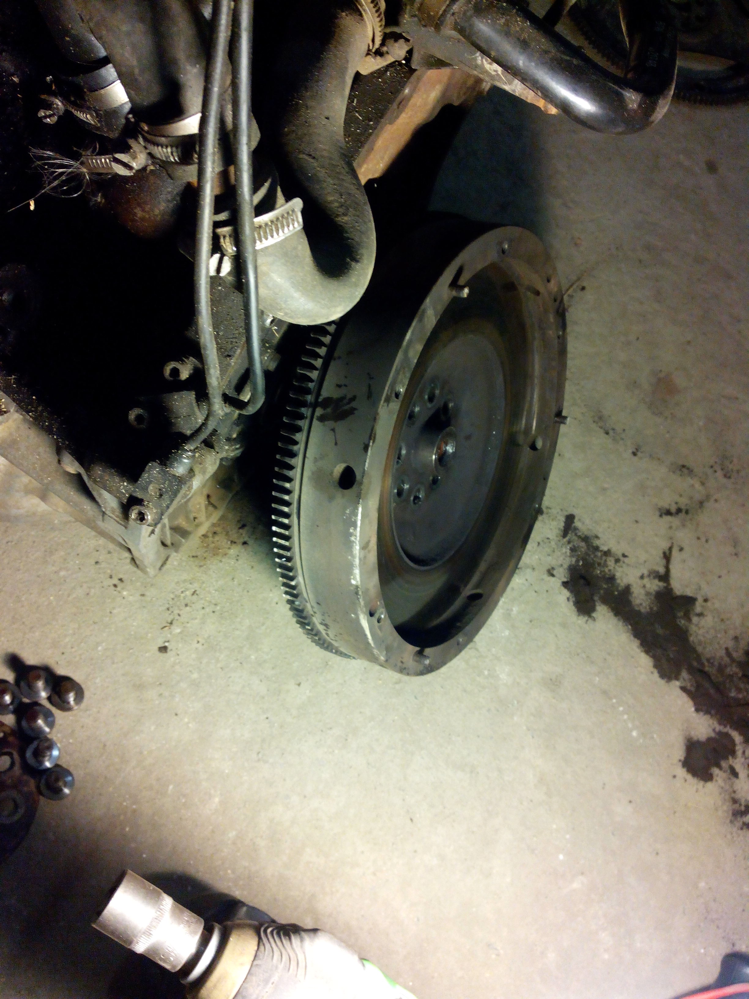

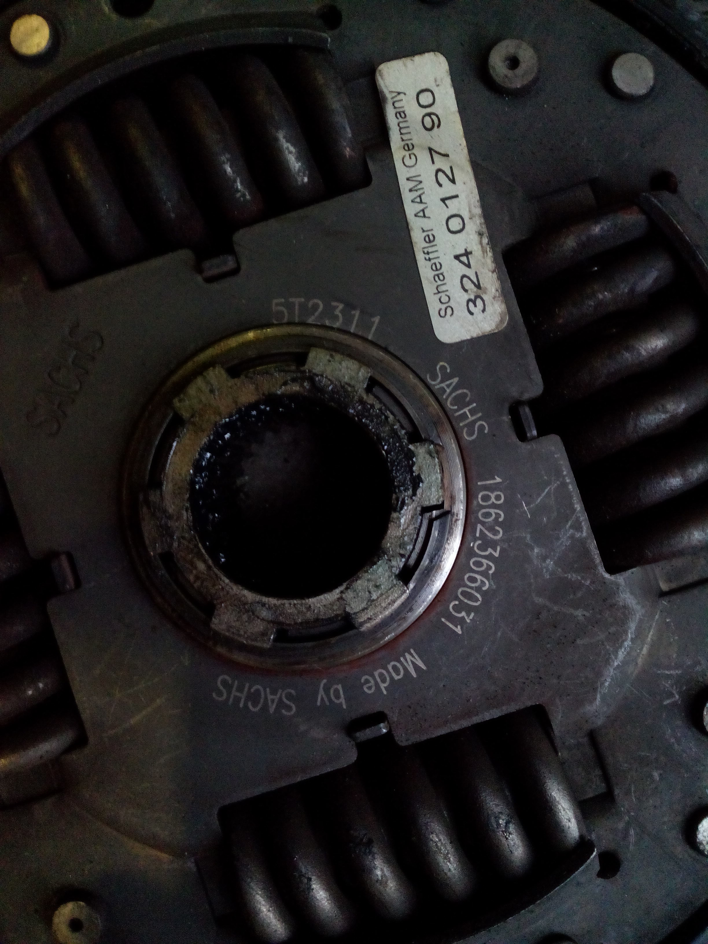

Сцепление ставь сразу от V8 - для RS пакета будет необходимо (на фото).
Ещё надо будет проводку фонарей заднего хода переделать.

Спасибо за фото , очень информативно , еще вопрос , подойдёт ли педальный узел от с4 , и привода с шрусами ? что бы сразу знать что заказывать ,а что нет !

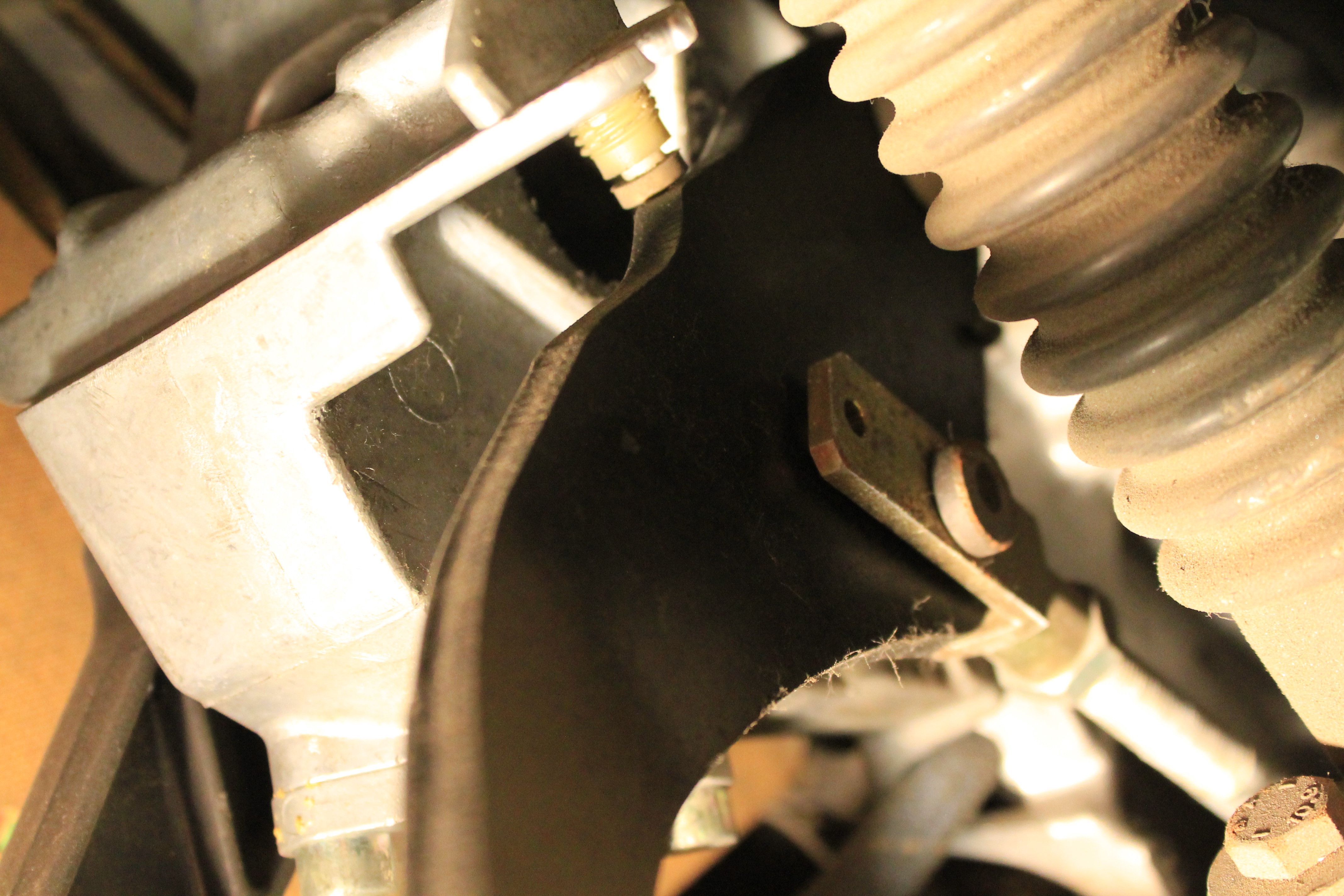

Можно посмотреть в EXIST или ещё где-нибудь, у меня привода и кардан сравнить не с чем. Педальный узел должен встать, возможно даже с А200, по возможности посмотрю. У жены А200 1987г, буду ставить туда ААN.
