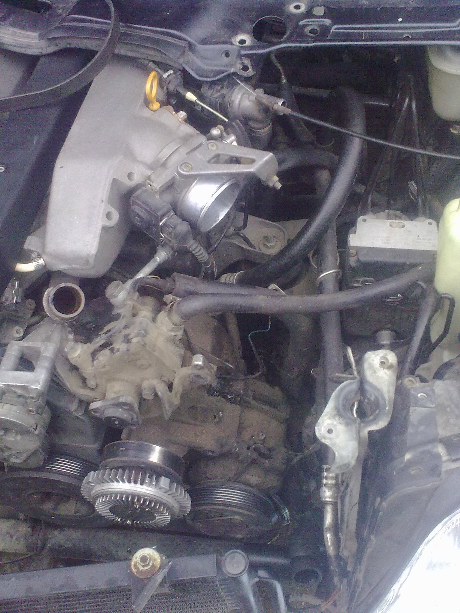

Есть вопрос, компрессор кондиционера у нас одинаков по штуцерам с компрессором от 2.8? то есть встанет четко? систему спускать планирую, не хочется от сделать зря...
Сейчас морду разберу, гену перебрать и хочу поменять компрессор кондиционера... Есть в гараже от 2.8...
Мой мало того с шуршашим подшипником, так еще и когда работает вибрации от него аж в педаль газа доносятся... очень не приятный момент... перебирать желания нет, тем более есть в запасе один компрессор.

Привет.стуканись Антон44,он должен знать.попробуй забить номер компрессора в нэт и посмотри применяемость по моторами и моделям
Хуйня Война-главное МАНЁВРЫ:):):)
одинаковость штуцеров определяется типом фреона R12 или 134...
с R12 с вэ6 на AAN ставится и наоборот

Ну вроде одинаковые... Только я запарился с ним бороться.. Что-то не тянется... одна шпилька не лезет..нижняя, дальняя..
Вложение 12112014463.jpg больше недоступно
и штуцеру верхнему не подлезть, ща после обеда снизу думаю откручу

Alexei писал(а):Ну вроде одинаковые... Только я запарился с ним бороться.. Что-то не тянется... одна шпилька не лезет..нижняя, дальняя..
не с ямы что ли крутишь?
[ATTACH=CONFIG]31613[/ATTACH]
С ямы все откручивается.

Да блин яма и подъемник заняты у меня сейчас... Я уже практически все открутил, болт нижний передний не вытянуть, надо гофру(труба-интеркулер) снять... после того как открутим 4 болта компрессора и штуцера, он легко вынимается? как я понимаю вперед выйдет?
