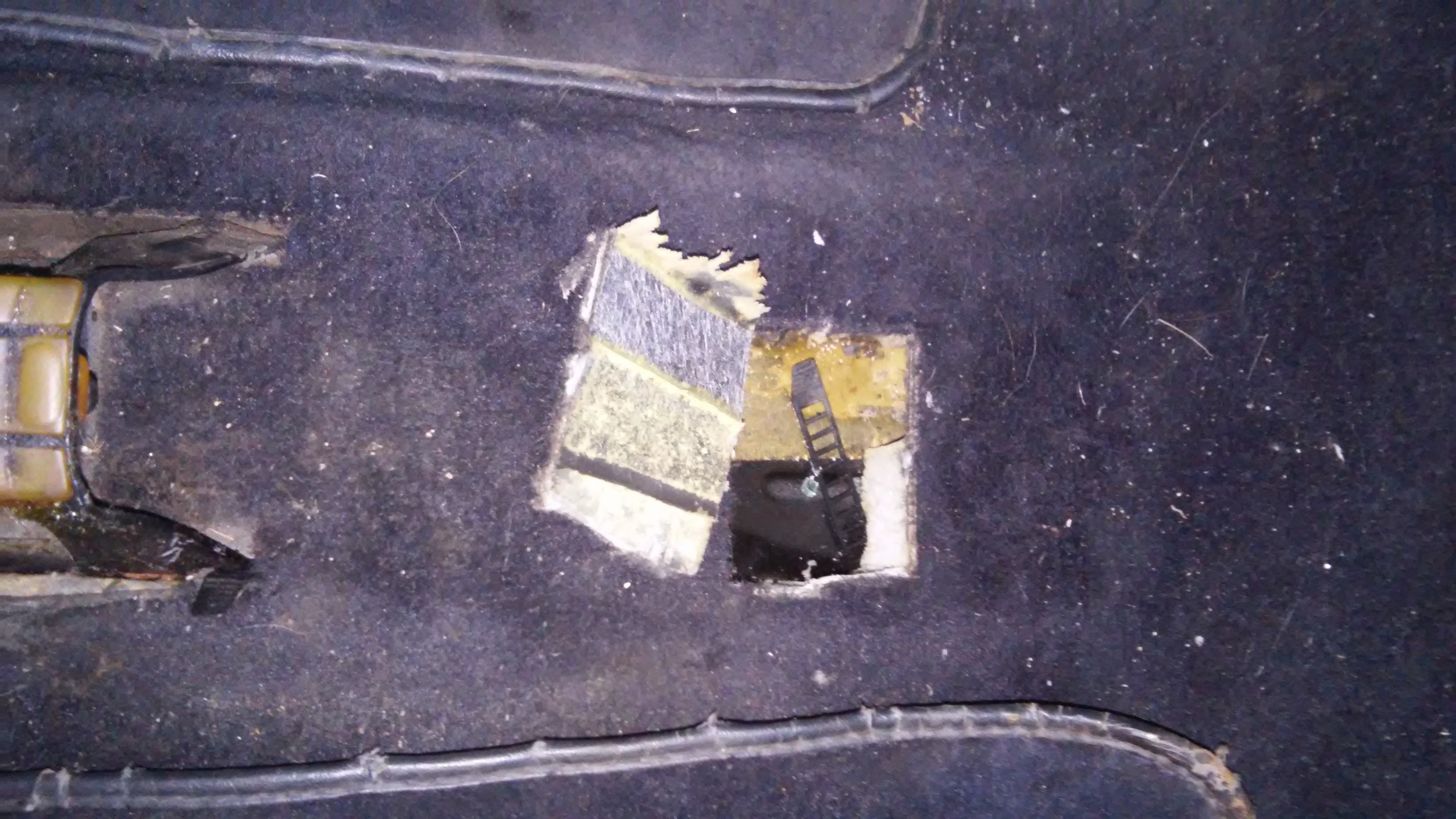

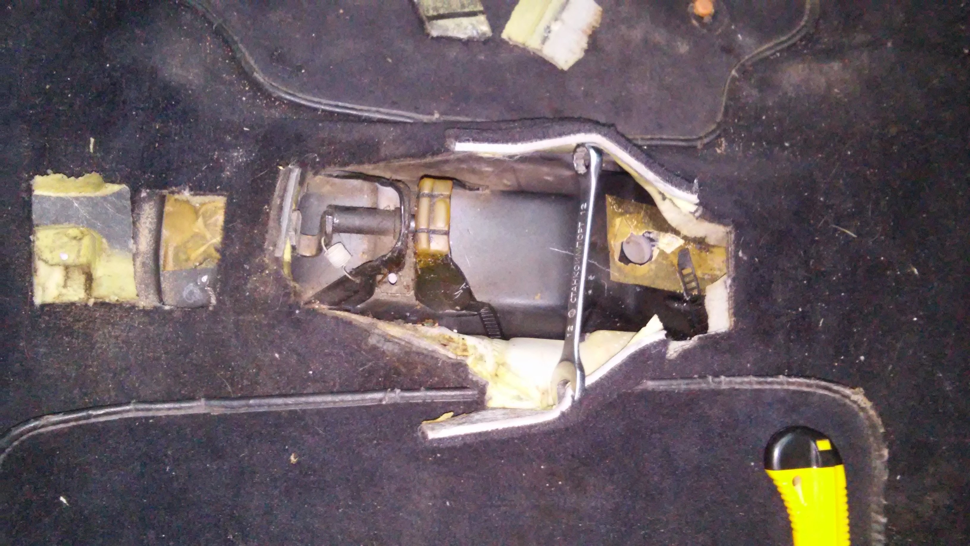

У меня механика с жопогреями, думаю об установке электро с памятью и жопогреями, расскажите что и как плз. Как привод подключить, память, может где какая проводка или разъемы нужны дополнительно и т.д
кузов переваривать.

karec писал(а):кузов переваривать.
Один болт?

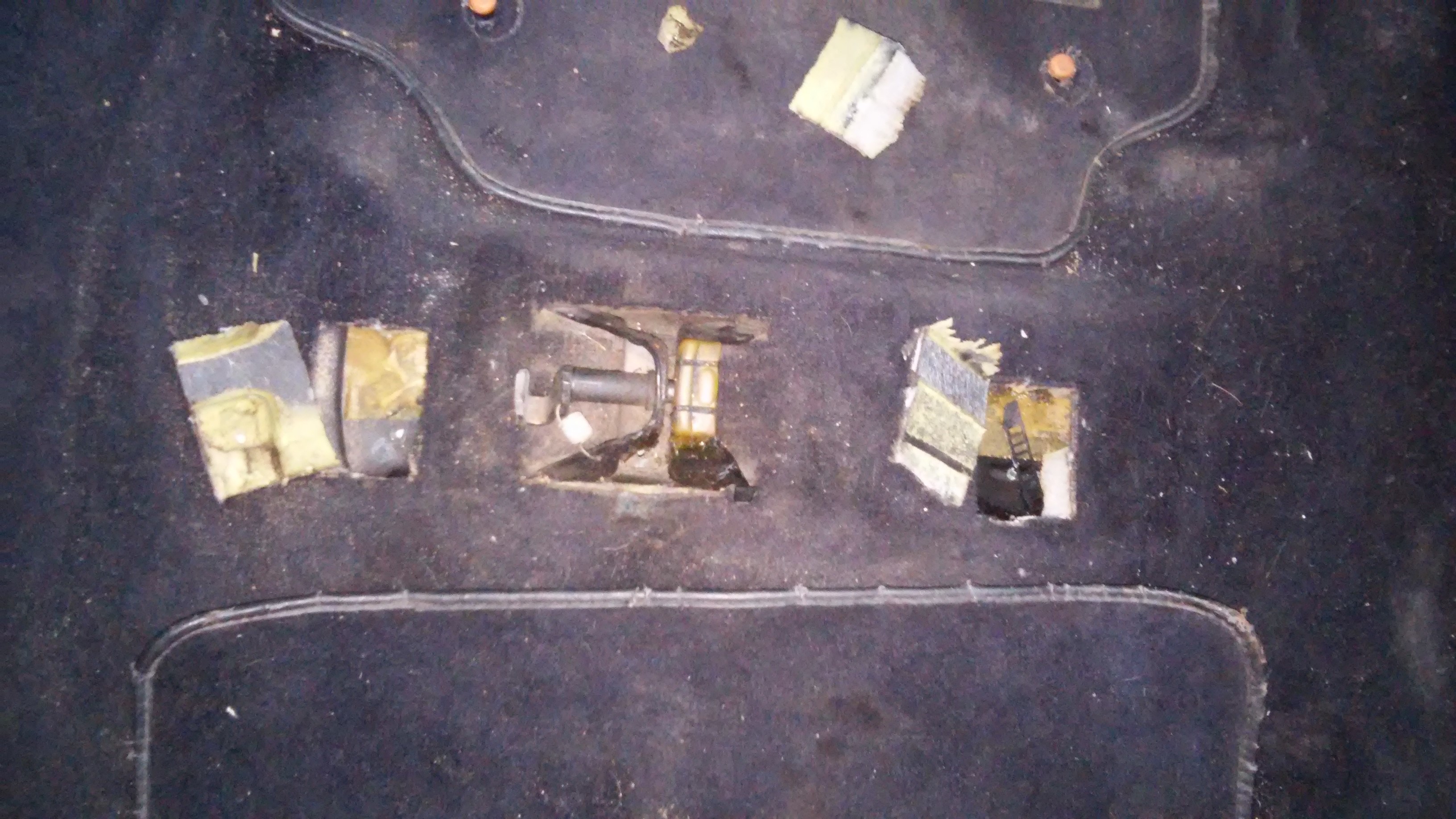

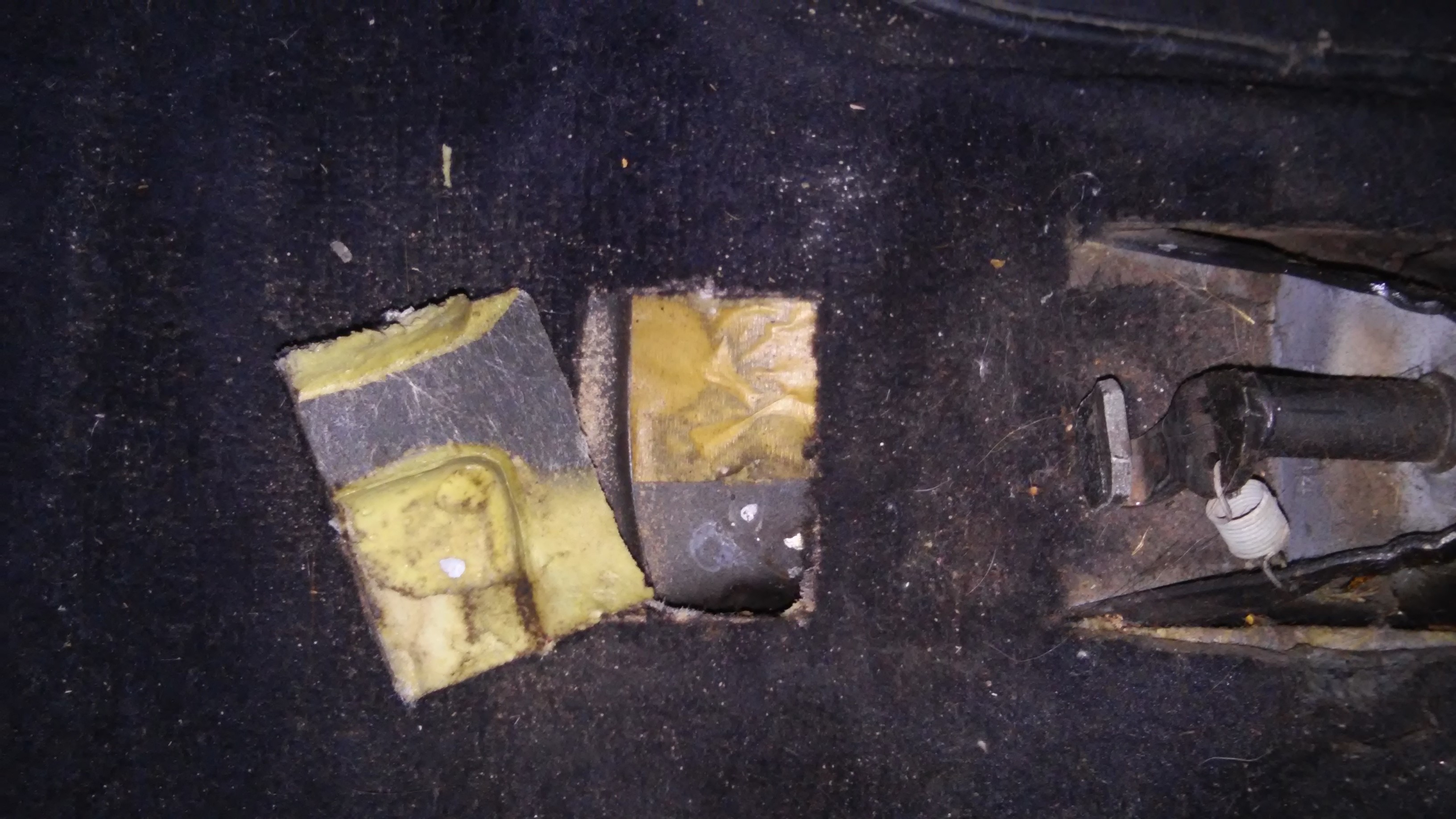

нету у меня креплений как тут все пишут и как в отчете на драйве у макса :aq: :bz: :am: :ak:

Там их нет с завода под обычные сёдла, но ковер стандартно проштампован в этих местах. Если кузов ещё не распилили, попроси отрезать эти крепления.

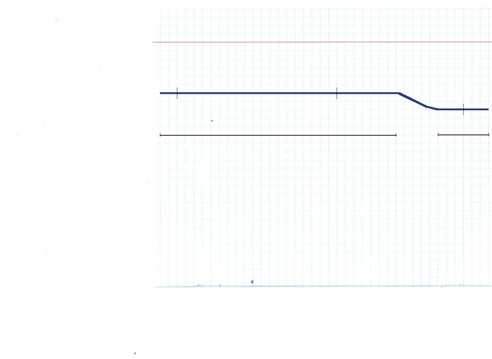

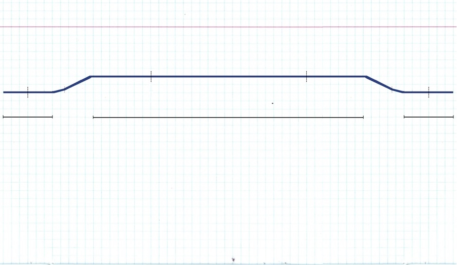

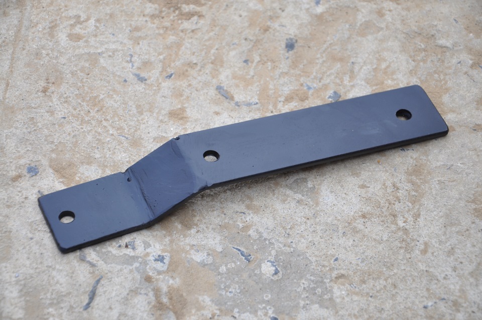

Ребят, по ссылке на драйв, которую мне давали выше, вот такое решение вместо второго крепления -
дак вот я подумал, раз у меня нет их обоих, может сделать такую планку -
? как думаете?

NikOrtin писал(а):Ребят, по ссылке на драйв, которую мне давали выше, вот такое решение вместо второго крепления - [ATTACH=CONFIG]32639[/ATTACH][ATTACH=CONFIG]32640[/ATTACH],
дак вот я подумал, раз у меня нет их обоих, может сделать такую планку - [ATTACH=CONFIG]32641[/ATTACH] ? как думаете?
Не прокатит. Перед играть будет

Romich писал(а):Не прокатит. Перед играть будет
Надо толстую плашку :)
