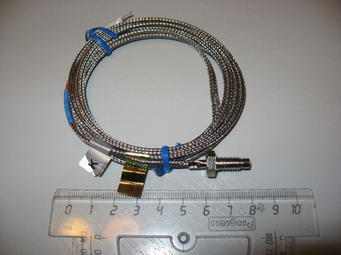

BlindHorse писал(а):Там ещё и требования к термопаре есть, нужна к-типа с изолированным не заземленным спаем.
Юра, я первый раз ставил именно их термопару и полярность соблюдал конечно же! Не заработало, после Дима подсказал, что бывает на термопаре полярность с ошибкой сделана. Которую сейчас поставил хз если точн какая - брал в Китае
На термопаре красный провод - это минус. А на SLC красный провод - это плюс. Проверяй. Вот моя термопара: написано Unground (изолированный спай) и указан тип - К. Ну и проводок красный виднеется.

BlindHorse писал(а):На термопаре красный провод - это минус. А на SLC красный провод - это плюс. Проверяй. Вот моя термопара: написано Unground (изолированный спай) и указан тип - К. Ну и проводок красный виднеется.
