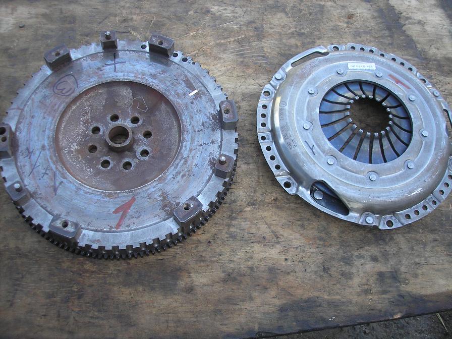

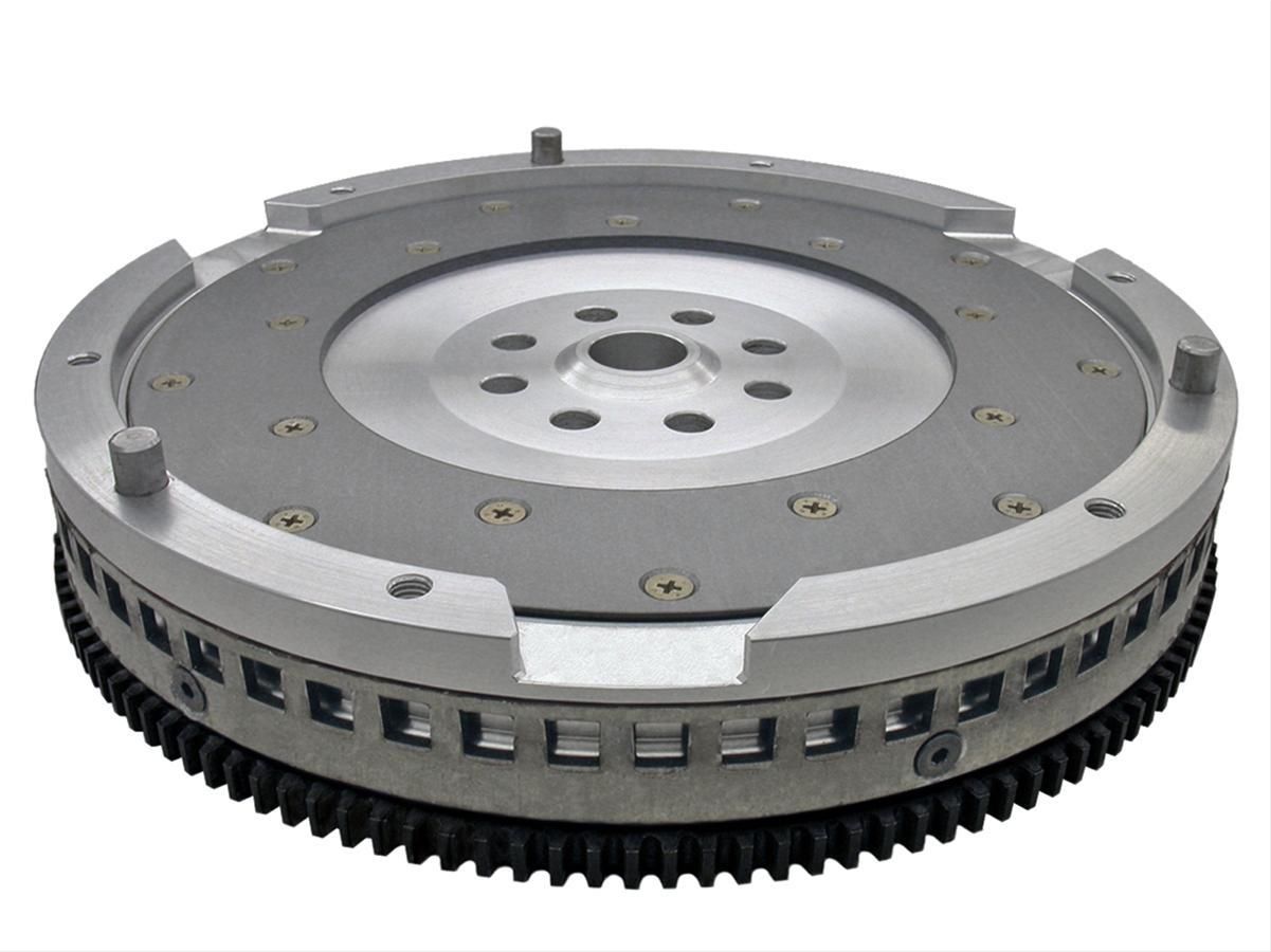

Вот маховик Fidanza
Вот как у Николая -

moorik писал(а):Да бля..,там одна дырка,именно на колоколе кпп.
Какое положение коленвала будет показывать датчик в этой - единственной дырке?
Нужно ведь ВМТ....
Или это не важно?
