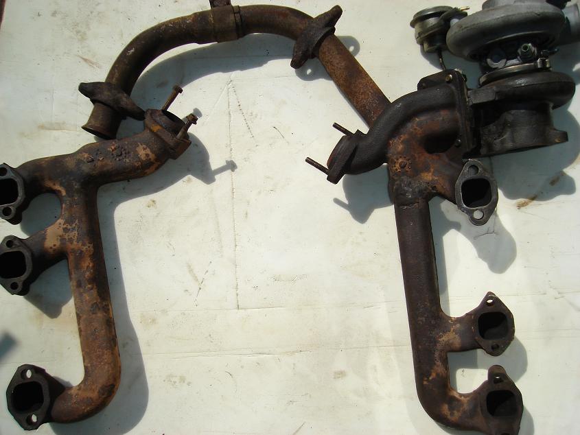

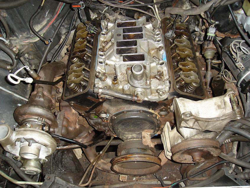

Собственно помню был тут интерес у публики-как реализовать на в6 одну турбину. Вот стоковый вариант от GMC Typhoon, которй сейчас с приятелем доводим до ума, вернее до стоковых кондиций.
На фотках все видно в основном.

Отличие одно-крышки корней из более прочного сплава. Все остальное-один в один. Машина и правда очень интересная-320 лс и почти 500 нм в стоке (хотя с завода и заявлены меньшие цифры) на 1500 кг массы, + постоянный полный привод. Посмотрим как он поедет сначала в стоке, потом после настройки.

Тайфуны к сожалению сейчас в большинстве своем полностью убитые-вот у этого была полностью мертвая турбина с продольным люфтом 5-7 мм, льющая масло, с заклинившим вастгейтом, забитые напрочь форсунки, и помершие гидрики из за которых ход клапанов был чуть не вдвое меньше. Ремонтеры, которые могут более менее грамотно перебрать американские v6-v8 сейчас в москве есть, но вот вникать в уникальную систему впрыска-наддува им уже не особо нужно.

Да, он на тестах объезжал феррари тех лет. Посмотрим как он себя покажет-сейчас то у него мотор почти в идеале-полная капа низа с расточкой, турба из ремонта, гбц в идеале, промытые форсы, итд.
