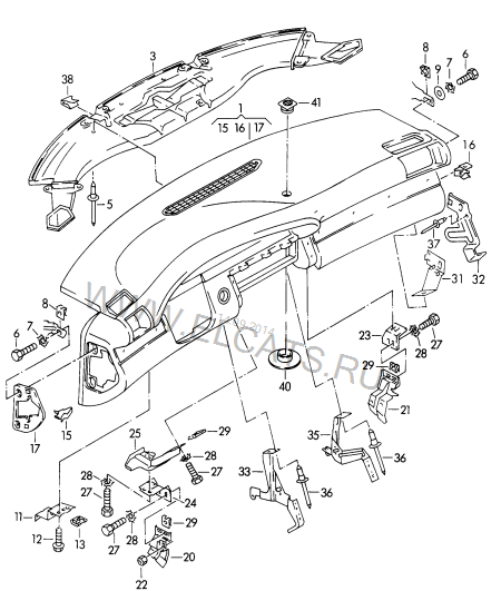

Алекс S6 писал(а):все у них одинаковое, хуй знает почему поставить не можешь. мож ты философ,епть? )))
А вот хер...
Вложение CImage.png больше недоступно
Деталь под номером 32... идет для аирбега, у меня такой нет(

Алекс S6 писал(а):по крайней мере точки крепления одинаковы, 3 торкса и 2 болтика под ключ на 8 снизу
Можешь сфоткать?
Если я прикручиваю бардачек к номеру 23, то другой край уходит на 5-6 см. Там явно чтото должно быть, чего у меня нет.
