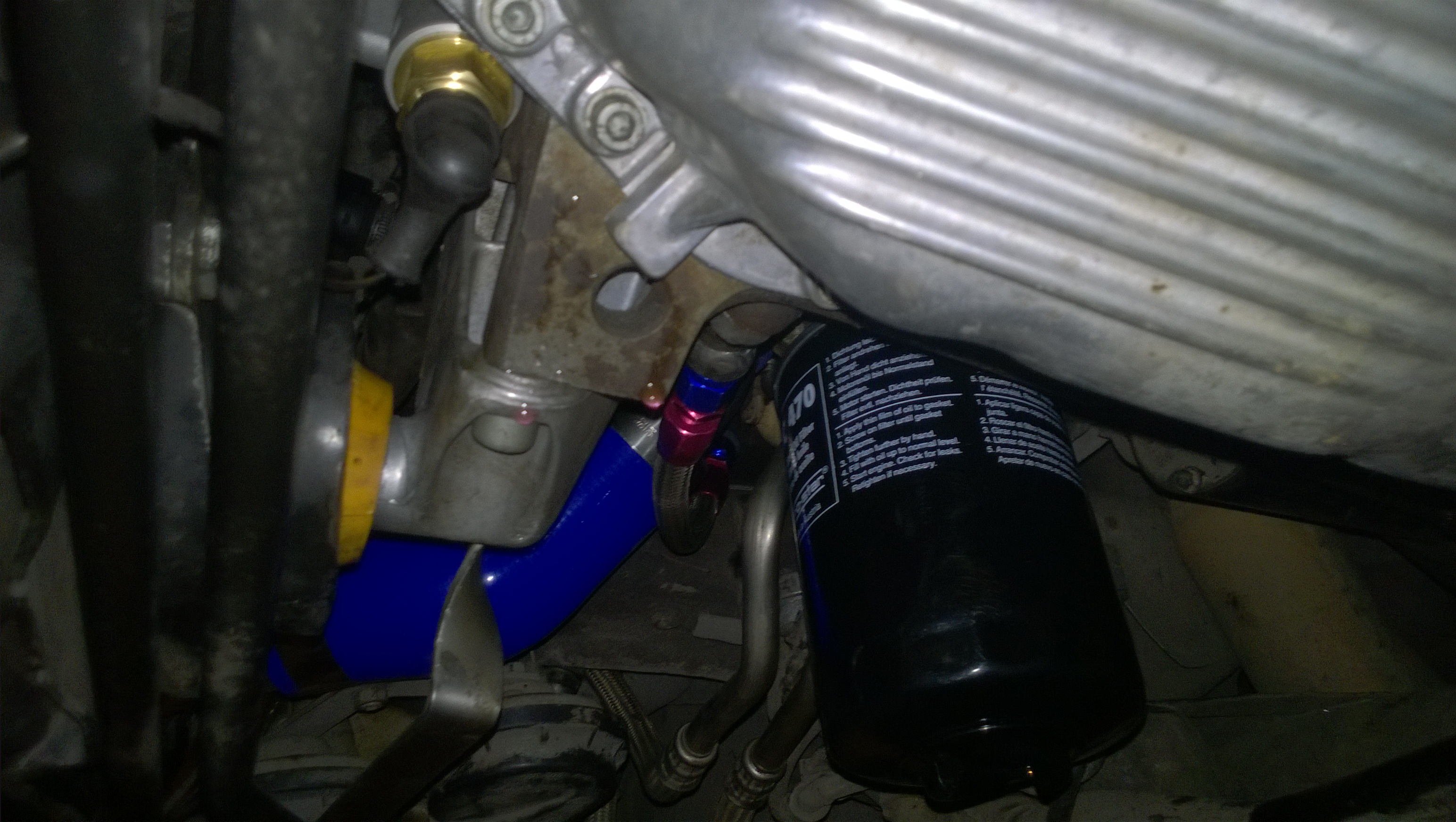

Что за нахуй, капает из-под прокладки поддона, двигатель только собран все прокладки новые, ГБЦ шлифована. Откуда там может взяться антифриз? Он в чистом виде, не с примесями масла, на щупе нет признаков антифриза. Капает прилично, за ночь лужица образуется. Капли образовались сразу после заливки антифриза, ещё даже до запуска двигателя. Течь именно из-под прокладки, всё остальное идеально сухо. Чозанах?

Недотянул поддон. 100%,та же хрень была.Тянул скорее всего по мурзилке....Дотягивай от руки.

Откуда там антифризу-то взяться или в поддоне проходит канал для антифриза? в каком месте??
скорее стекает из-под ГБЦ из ГБЦ или помпы или термика

Тьфу лажанул,на работе голова чумная....У меня из под термостата капало,на поддон.
А из поддона масло потело,во как...
Соответственно дотягивал поддон и дотягивал термос.

похоже по прокладке просто стекает...

Если прокладка рейнз-из под нее может.
Нет, всё что выше прокладки сухо я всё облазил обсмотрел. Вытекает именно между поддоном и блоком.

Neman писал(а):Если прокладка рейнз-из под нее может.
ГБЦ?

BlindHorse писал(а):Нет, всё что выше прокладки сухо я всё облазил обсмотрел. Вытекает именно между поддоном и блоком.
Домой приеду блок гляну со стороны поддона, там в принципе неоткуда антифризу-то взяться если только не предположить ,что болт поддона достал до канала где течёт антифриз
Откуда? Из-за прокладки ГБЦ ОЖ попадает в маслоканал и стекает вниз? Всегда ставил рейнц всё нормально было. Голова 3В, там в каналах разницы нету с AAN точно?

BlindHorse писал(а):Откуда? Из-за прокладки ГБЦ ОЖ попадает в маслоканал и стекает вниз? Всегда ставил рейнц всё нормально было. Голова 3В, там в каналах разницы нету с AAN точно?
ты ж говоришь в масле нет антифриза..
*на щупе нет признаков антифриза.*
иль ты двигун не запускал?
100s6 писал(а):ты ж говоришь в масле нет антифриза..
ОЖ тяжелее масла, скапливается снизу, щуп может и не достать. А может ОЖ в поддон и даже не стечь, а скапливаться на жестянке-отсекателе масла, там отстаиваться и протекать, наклон как раз на ту сторону блока.
сам в руках 3В не держал но по слухам вроде как нет..а по прокладке соответствие при сборке не проверял?

BlindHorse писал(а):ОЖ тяжелее масла, скапливается снизу, щуп может и не достать. А может ОЖ в поддон и даже не стечь, а скапливаться на жестянке-отсекателе масла, там отстаиваться и протекать, наклон как раз на ту сторону блока.
масло слей и ясно станет всё(((
100s6 писал(а):масло слей и ясно станет всё(((
Не станет ясно откуда именно ОЖ в масле )) Бля, как скидывать поддон не охота...
согласен,если мотор не запускался так и дОлжно быть

BlindHorse писал(а):Не станет ясно откуда именно ОЖ в масле )) Бля, как скидывать поддон не охота...
если масло с антифризом выйдет, придётся голову снимать((( поддон то зачем?.
100s6 писал(а):согласен,если мотор не запускался так и дОлжно быть
Потом уже запускался, снимок утренний сегодня вчера на ночь газетки сухие разложил под двигателем, капает в одном этом месте.
100s6 писал(а):если масло с антифризом выйдет, придётся голову снимать((( поддон то зачем?.
Чтобы увидеть откуда ОЖ из маслоканала ли или хрен знает откуда ещё.
