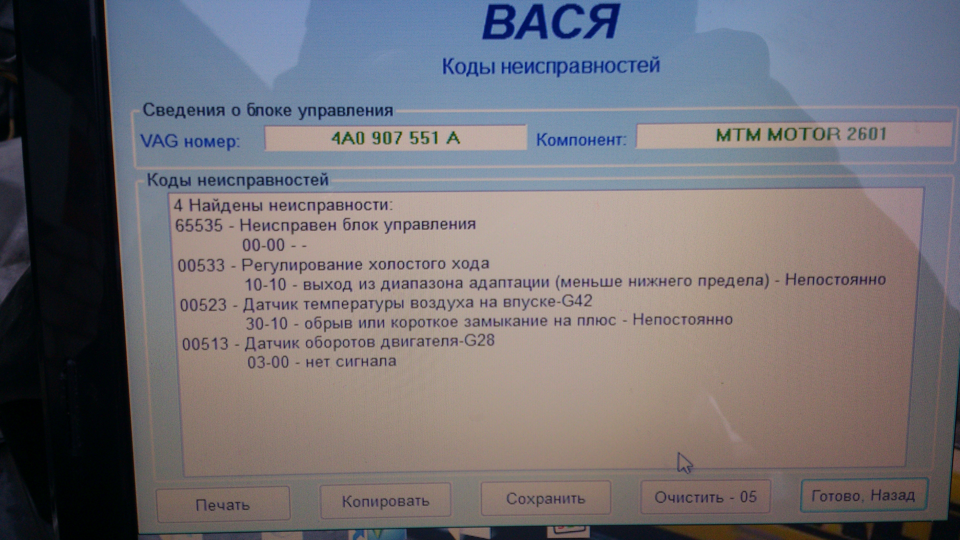

Всем доброго дня!!! Суть в следующем на фото компонент написано МТМ это чип??? И подскажите по ошибкам дианостика первая! Сильно не пинайте заранее благодарен и еще машина иногда чуть дергается при педали в пол на 98 бензине меньше, чек горит ошибки удаляли все равно горит помогите разобратся

первая и последняя - не обращай внимание.а с остальными смотри РХХ и датчик температуры

Это который рядом с впуском? И датчиков два помоему нет???
Алекс S6
Сообщения: 6618 Зарегистрирован: Вт ноя 02, 2010 5:53 pm
Откуда: Казахстан
Сообщение
Алекс S6 » Вт июл 22, 2014 6:49 pm
по твоему неправильно,датчик t воздуха один,сразу за дросселем. а РХХ его сосед )))

Понял буду смотреть :-)

Регулятор моют? Где то на форуме читал

Сдаётся мне разъёмы перепутали на датчик t*C входящего воздуха и РХХ))),как вариант,не раз такое было))

А номерок неподскажите датчика G42?????????

Sacha писал(а): А номерок неподскажите датчика G42?????????
ты охуеешь с цены,поверь мне.так что не надо такие вещи спрашивать ))

А если фишки местами попробовать поменять что произойдет? Ошибка постоянно будет висеть???

Буду знать че!!! Что тогда делать проводку смотреть? Фишки на целостность

на датчик фишка коричневая,надо быть мегаумным чтоб перепутать,на регуляторе черная
датчик стоит от 4500 рэ,номер 034 905 379 В

Когда покупал машину хозяин был уж сильно молодой :-) и после покупки колхоз в подкапотке был замечен неоднократно так что вполне может быть

Смотри по проводам - на РХХ идут провода сечением 1мм(бел/ж и красный),на датчик температуры сечением 0.5мм(зел/чер и кор/син),это по S4,на S6 цвета могут отличаться

ну значит смотри,где то собака точно зарыта

Машина S4 спасибо всем!!! буду смотреть

А эти буквы с права на фото это не чипованый мозг что за буквы МТМ???????

чипованный,МТМ

Должно быть 264 лс?
