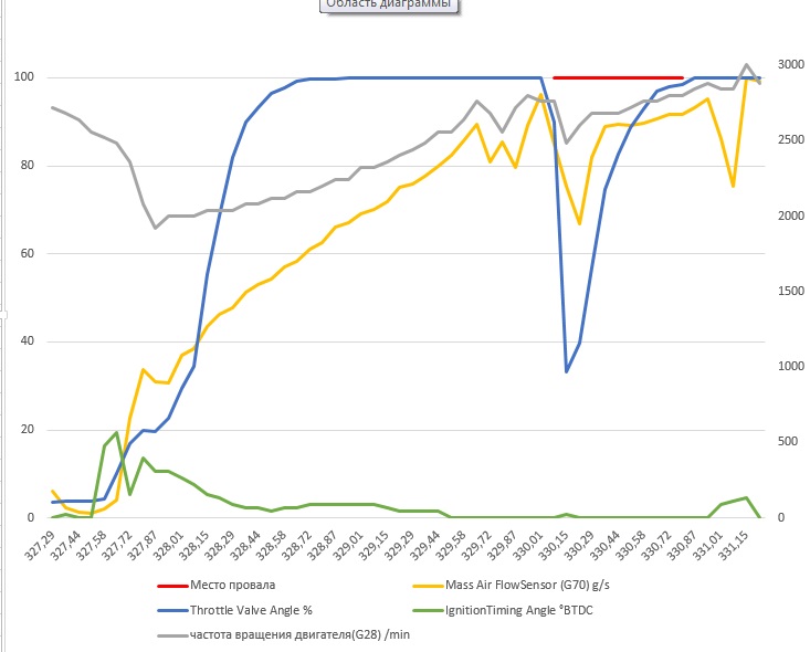

Наконец то удалось записать лог во время появления провала. Кроме того, пока пытался воспроизвести его чтобы записать в лог, понял что возникает проблема не при 100% нажатии на педаль, а когда педаль чуть-чуть не доходит до состояния "в пол". При этом если "в пол" все таки продавить, то провал исчезает.sergeynik писал(а):02 03 118
Sergeynik, Камрады, прошу помощи в расшифровке/анализе логов. Провал где то в районе time stamp 110.54 (длительность меньше секунды)
Из моих дилетантских наблюдений в момент появления провала резко изменились 2 показателя:
1. Mass Air Flow Sensor (G70) g/s просел со 109 до 89 затем стал 118
2. Ignition Timing Angle °BTDC принимал значение 0
https://dl.dropboxusercontent.com/u/487 ... %D0%BB.txt
Дырки по рекомендации RazzoR ещё не смотрел, как считаете учитывая логи все ещё есть смысл?

Возобновил поиски причины провалов. Покатался с еще одним диагностом. Он обратил внимание что в момент провалов странно ведет себя заслонка: Throttle Valve Angle % падает резко со 100% до 10-30 затем уходит снова в 100. Педаль акселератора при этом находится на одном уровне (около 80% полного нажатия).
https://www.dropbox.com/s/u36lf9i0fs0is ... 2.csv?dl=0
Вопрос к уважаемым знатокам: что может являться причиной такого поведения заслонки? это может быть причиной провала или это скорее следствие еще какой-то проблемы?

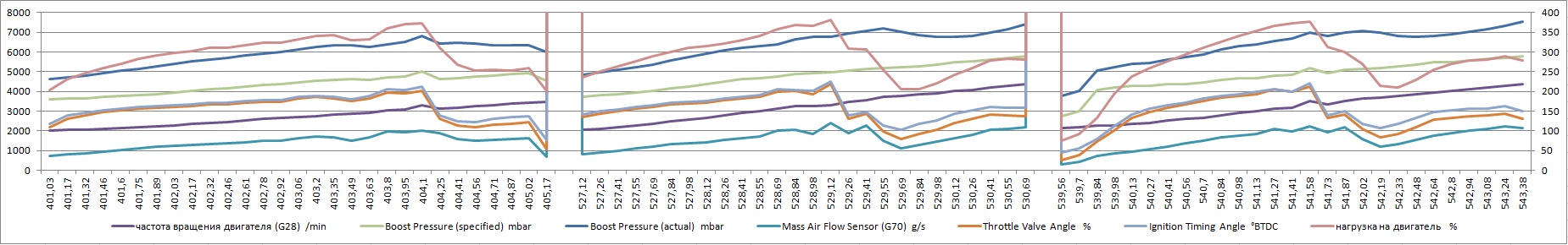

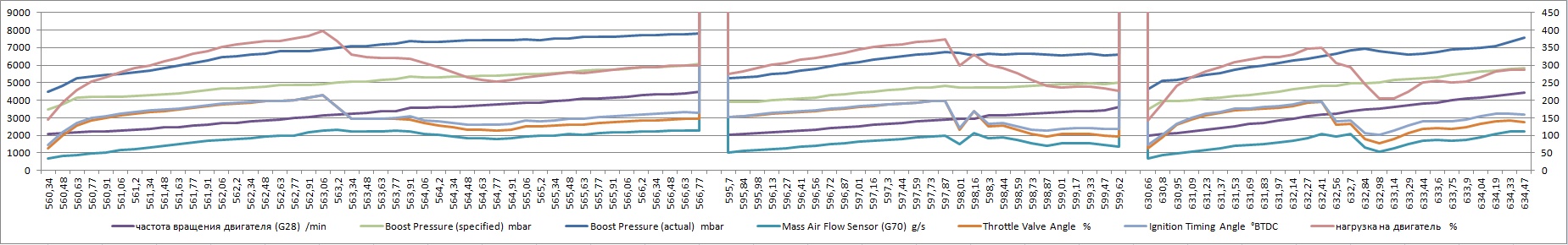

записал 003 и 115 группы в момент провалов: ссылка на csv файлsergeynik писал(а):запрос наддува и реальный хотелось бы видеть.
https://www.dropbox.com/s/gp8c7l00xgwvy ... 5.csv?dl=0

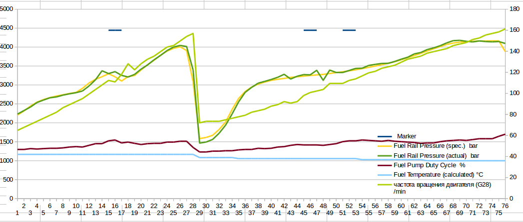

Записал 106 группу: Fuel Rail Pressure (spec. и actual), 2 цикла ускорения. Есть какие то колебания, но, мне кажется, не значительные.
https://www.dropbox.com/s/z94z26tsyrw16 ... 1.csv?dl=0

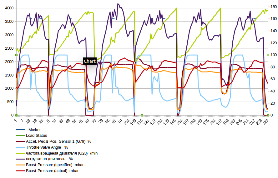

И вот еще раз записал педаль, заслонку и наддув, 6 циклов ускорения. Что то там все так дергается, ничего не понимаю. https://www.dropbox.com/s/c8l3netlixbm5 ... 2.csv?dl=0
