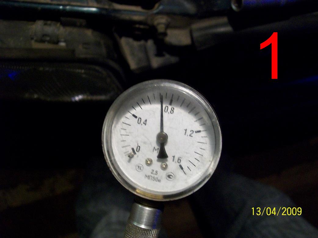

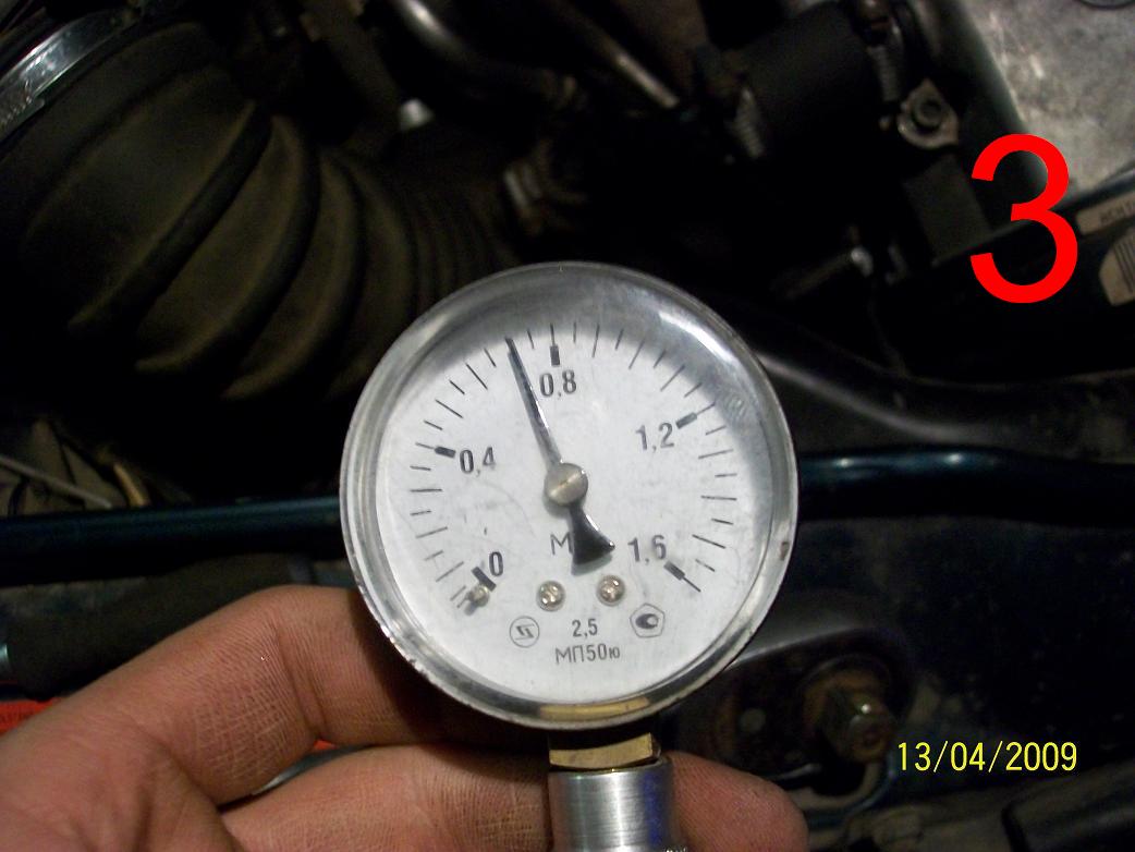

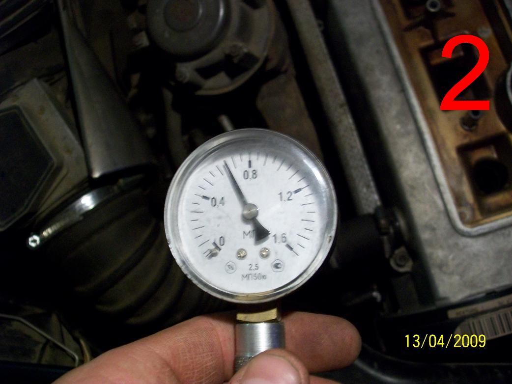

Прежде чем разбирать нужно проверить компрессию. Если прогорела прокладка допустим между цилиндрами, то компрессия обязательно упадет. Если масляный канал пропускает в цилиндр через прокладку то свеча этого цилиндра должна быть вся черная (сравнить с другими свечами). Может пропускать антифриз в камеру сгорания через прокладку ГБЦ. Тогда должен быть белый дым и пузырения в расширительный бачок с выбросом антифриза через крышку. Газам деваться некуда и они будут выбрасывать антифриз.Но прежде чем разбирать надо постараться отыскать неисправность. Если не найдется - тогда разбирать.А прокладку надо все-таки ставить новую.

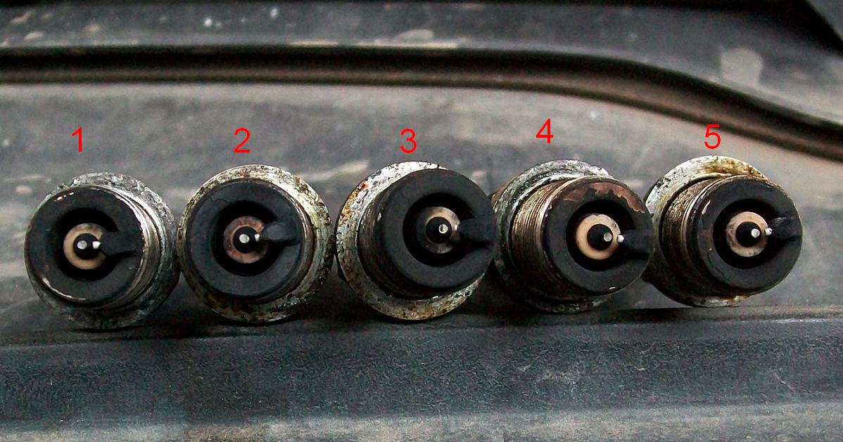

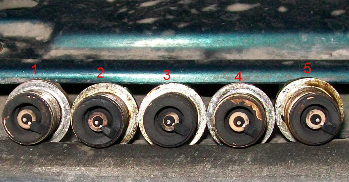

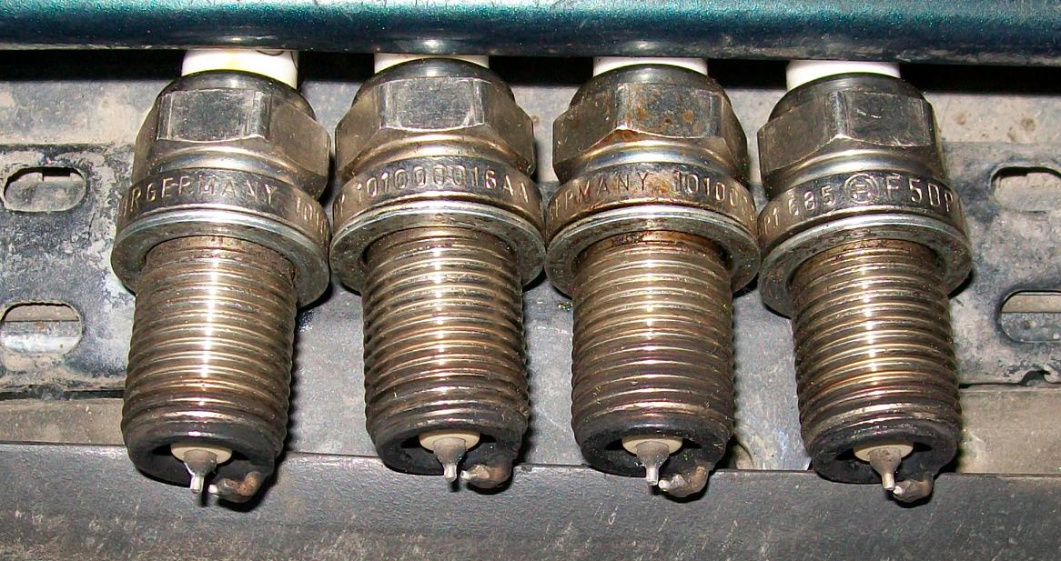

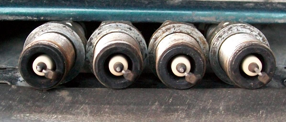

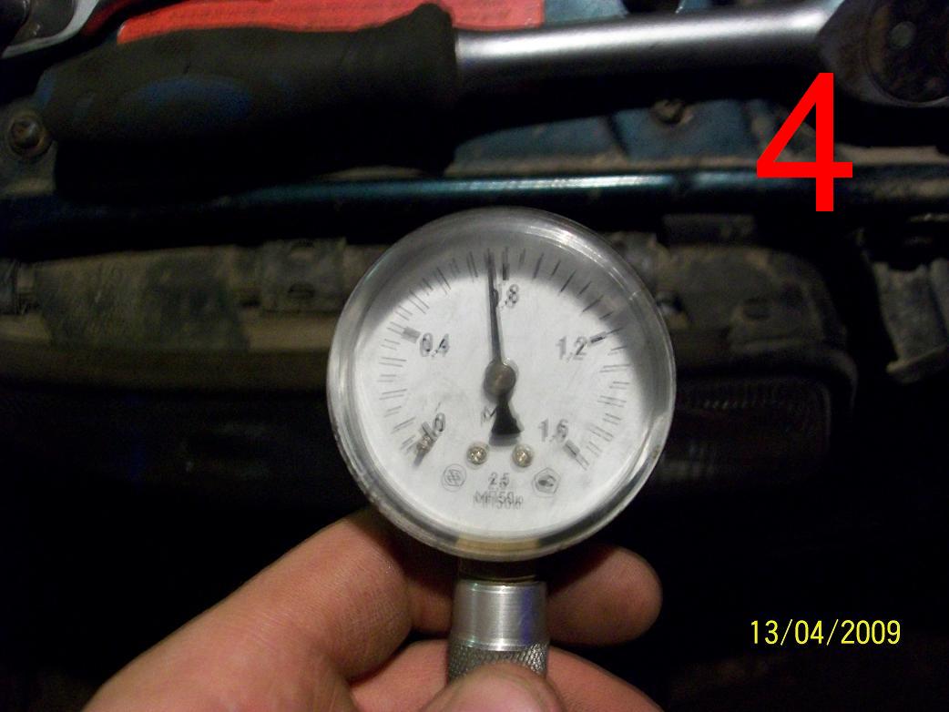

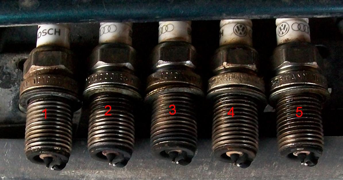

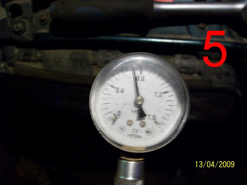

вот все свечи и показания компрессии(замерял на холодную)

Первым делом - выкрутить и посмотреть свечи. Второе - проверить компрессию. А вообще хорошо бы найти человека, понимающего в ремонте. Незаинтересованного. Я думаю по гаражам походить и поспрашивать. По описанию трудно судить. Хорошо бы посмотреть и послушать. А знающий человек может сразу что-то обнаружит. Может там этот дефект налицо.
