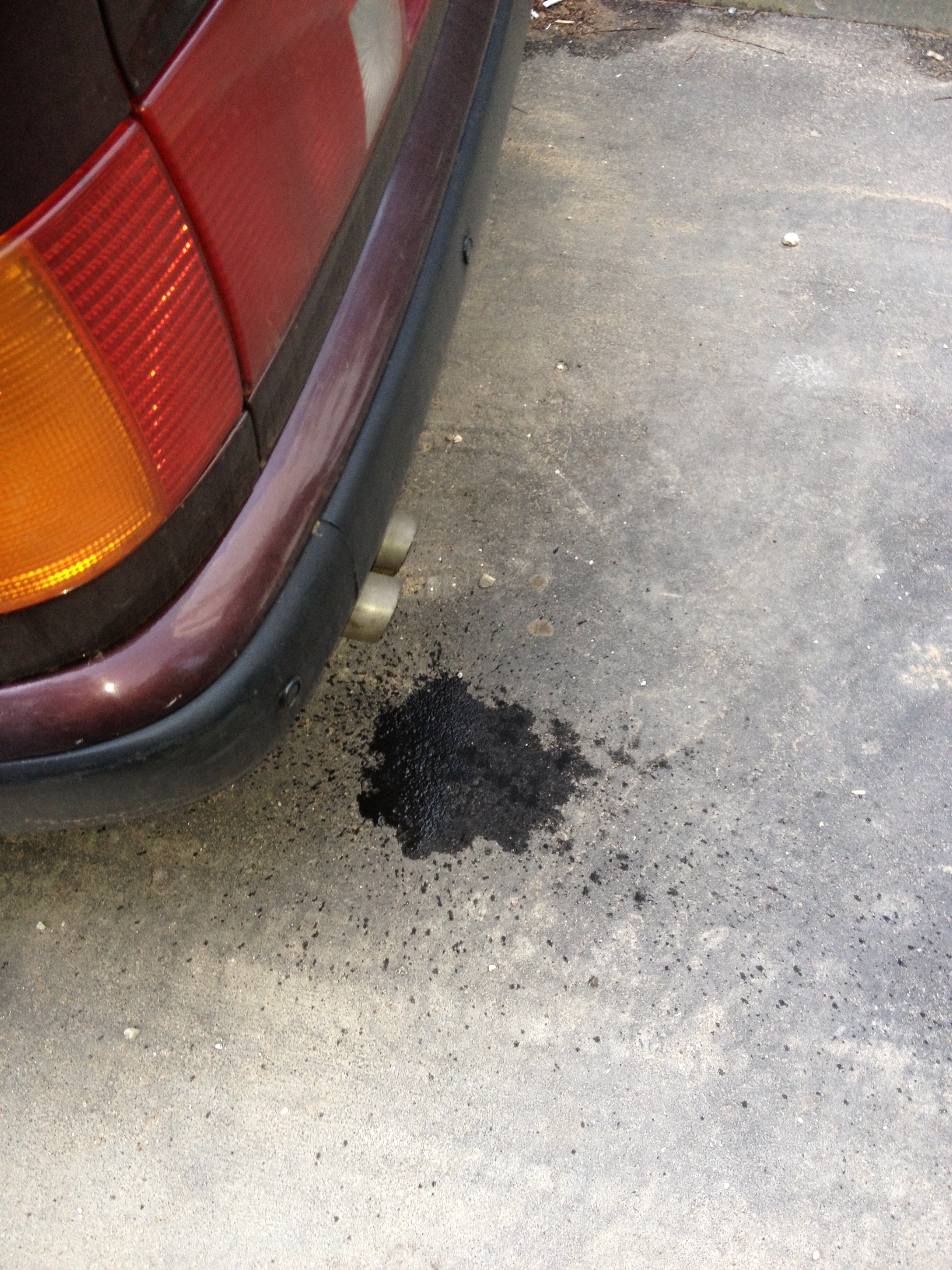

На холодную не дымит, утром заводишь все ОК ни дыма ни пятна у выхлопной. Приезжаю на работу, постояла 8 часов потом прогреваю и дымит сизым дымом даже может и беловатым что ли. Смотрел на утечку антифриза, все хорошо. В пути дыма нет, по газуешь на месте дым пропадает, потом появляется с большим конденсатом. Появляется лужа у выхлопной трубы. При чем расход масла у двигателя в порядке, слежу постоянно. Давление масла на холодную 4.8 примерно, на горячую 1.8-2.0
ПРИЧЕМ ТО ВСЕ ХОРОШО ВСЕГДА, ТО НЕТ, 50 на 50 проблема.

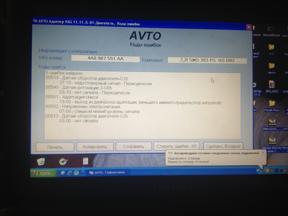

Свечи белые. Мотор aan, прошивка SMS, железо сток, катушки TFSI.
Куда смотреть?!
Были версии МСК или турбина.
