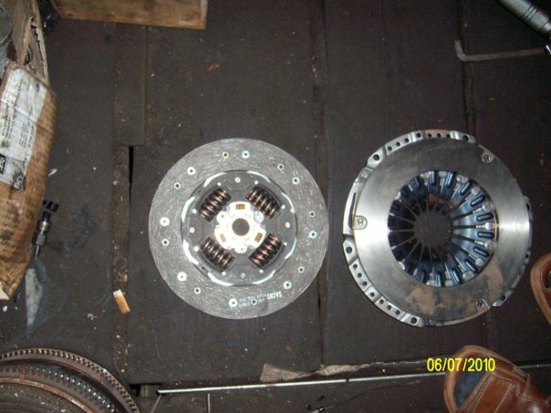

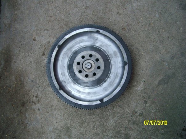

Себе поставил дизельный маховик и комплект s6+. Пока все отлично. Стал емного тяжелее выжим сцепления....
[ATTACH]3534[/ATTACH]
[ATTACH]3535[/ATTACH]
moorik писал(а):2 Маховик с 2,5ТДИ С4 + комплект сцепы от S8
или маховик у сержика приобресть.его хоть точить не надо и балансировать.

петро писал(а):Себе поставил дизельный маховик и комплект s6+. Пока все отлично. Стал емного тяжелее выжим сцепления....
Так сцепа S6+ и S8 4,2 помоему одна и та же или нет?
Есть номерок ?

Sechan писал(а): Так сцепа S6+ и S8 4,2 помоему одна и та же или нет?
Есть номерок ?
Одна и таже :bs:

В рабочем цилиндре сцепления на конце штока пластиковое окончание, после установки сразу лопнуло, переточил на полностью металическое... если бы знал ..выточил бы сразу... но это мелочь.
