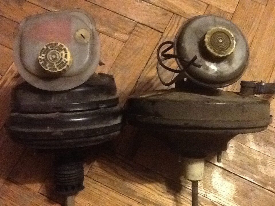

Одномембранник покроче. Сегодня если успею - могу оба сфотографировать рядом.

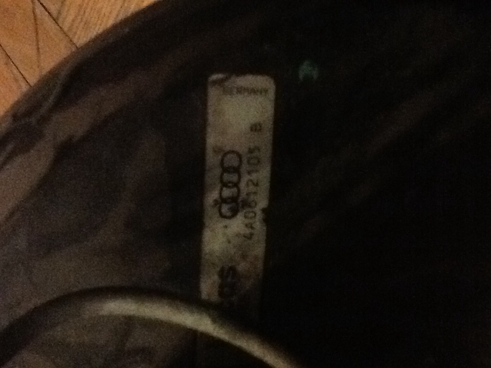

Было бы не плохо на них глянуть для сравнения. А еще крепление разницу увидеть, прост нашелся на халяву новый новый ваккум но он от A4 b5

У меня а s8 второй, не уверен, что такой же.

Ставить только одномембранный (от сотки), гтц оставляешь свой. На трамблере со стороны водителя надо удалить пластиковый кожух. При установке мотора, возможно, потребуется доработка нижнего края вакуумника молотком!
