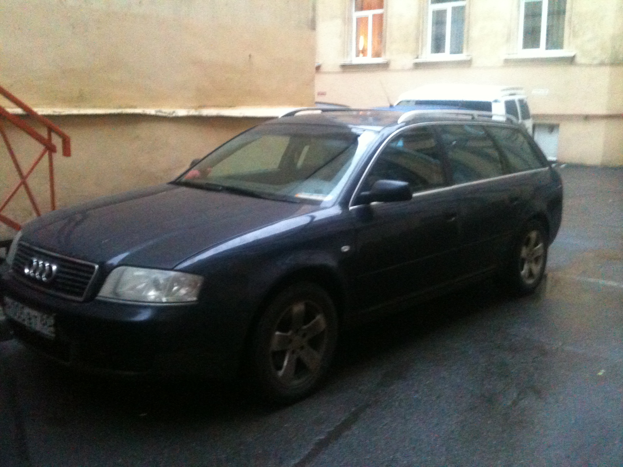

ну и как то сложилось что позвонил знакомый и предложил забрать "Синий головняк" а именно а6 с5 1.8 awt 2001- года на механике из приятного кожа, шторки, стеклянный люк, серая кожа, комплект навигации но без головы с ней ну и всякая шолупонь вроде поставленного на потолок дивидюшника правда довольно аккуратно установленного.

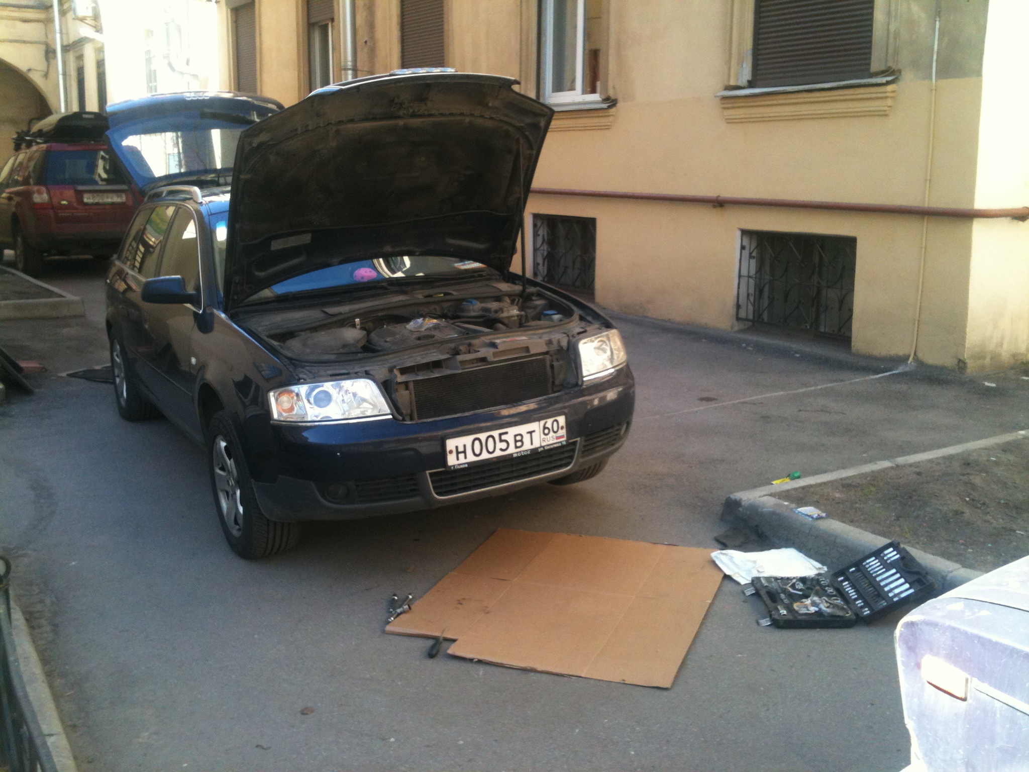

ну поехал забрал турбина изначально была мертвой поменял, думал все буду ездить и не парится))) ну как говорится блажен кто верует
умерла катушка - поставил б\у
к вечеру снова умерла плюнул купил две новых и днем поставил,
на утро умер генератор, пошел покупать регулятор (таблетку) выяснил что везет как утопленнику и из скольки то там вариантов не дорогих у меня та которая стоит полторашку((( поматерился и купил,
поставил во дворе все оке)) сажусь выезжаю со двора и тут лопается шланг гура)))))
у меня уже истерика.!!!!!
ладно еду покупаю ставлю катаюсь три дня вытекает масло через датчик давления!
борясь с желанием продать нахер ставлю новый, все месяц никакого головника!
потом при одном из стартов НЕ СИЛЬНОМ честно рвет палку привода срезая кончик после паза под кольцо это дело я отремонтировал кое как ну на какоето время хватит сейчас в поисках,
ну и забыл сказать что добрые псковичане поставили механизм изменения фаз от американского мотора который без електро клапана вчера поменял на нормальный!
теперь другая проблема по которой нужны советы!!!!!!!!
