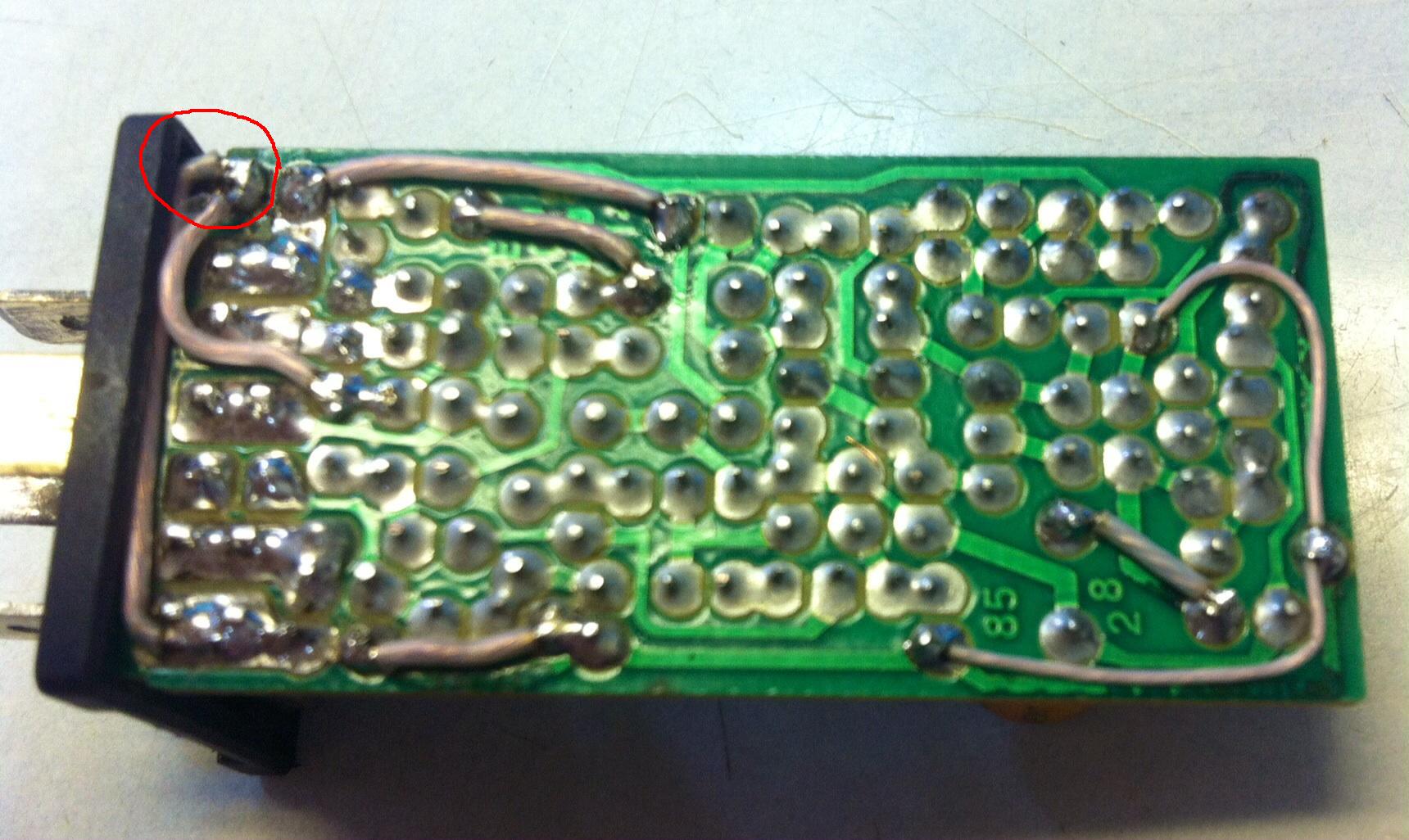

Не работает афтеркулинг. Вообще.
Начал с реле.
Все элементы в нём целы.

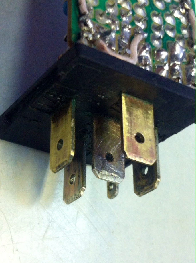

Ножки реле были окислены в "панцирь" непробиваемый. Ножки за час очистил. Хоть не бог весть как качественно вышло. Ибо глубина коррозии была феноменальна!)))

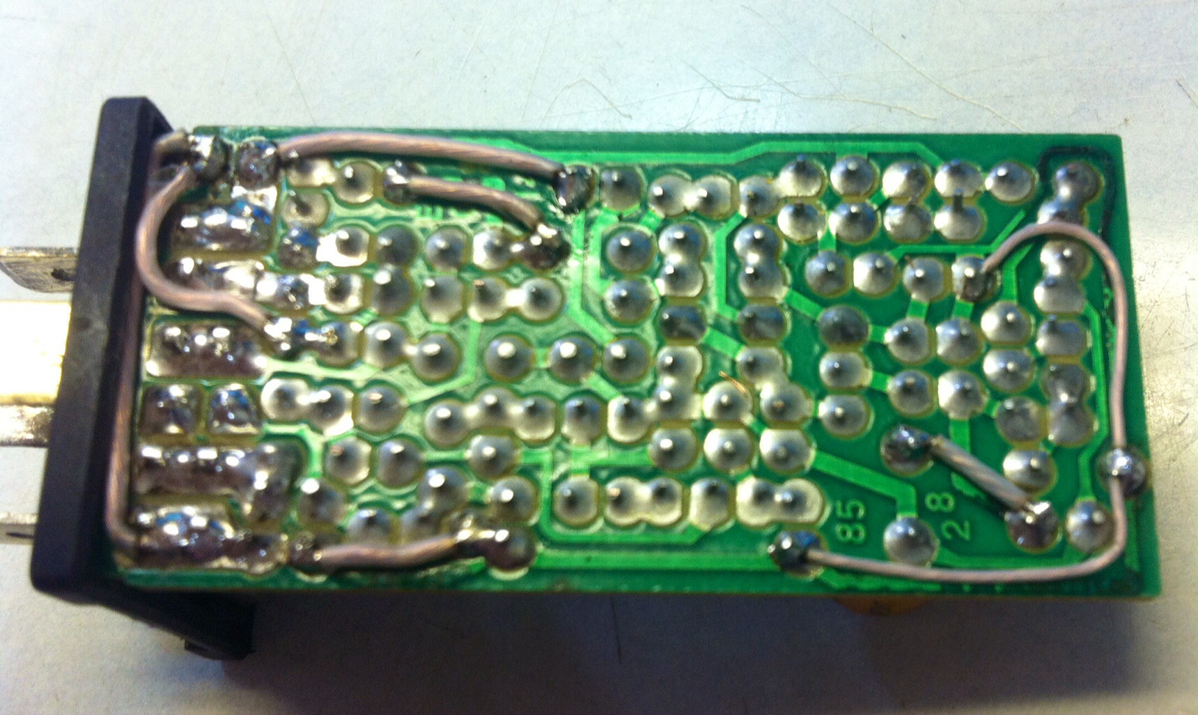

дале вскрыл. Как уже сказал все элементы целы.
Но погрызло коррозией дорожки. Вот восстанавливал.
Начал с реле.

Ножки похоже не на коррозию, а на электрическую эрозию. Возможен плохой контактIoti писал(а):Не работает афтеркулинг. Вообще.

Вообще все это подозрительно. После грамотно проведенного ремонта, по-хорошему, работать как минимум не должно. У меня вот совершенно недавно был анал-огичный момент. Тоже перестало работать реле. Только дворников. Разобрал. Выгорела медная перемычка на плате. Впаял новую, поставил, включил. Дворники работают. Даже не верится.Ioti писал(а):Заработало!
ШИКАРНО!!!!!!!!!!!!!!!!![]()
Why?8-0Гриценко Вячеслав писал(а):Вообще все это подозрительно. После грамотно проведенного ремонта, по-хорошему, работать как минимум не должно. У меня вот совершенно недавно был анал-огичный момент. Тоже перестало работать реле. Только дворников. Разобрал. Выгорела медная перемычка на плате. Впаял новую, поставил, включил. Дворники работают. Даже не верится.![]()
