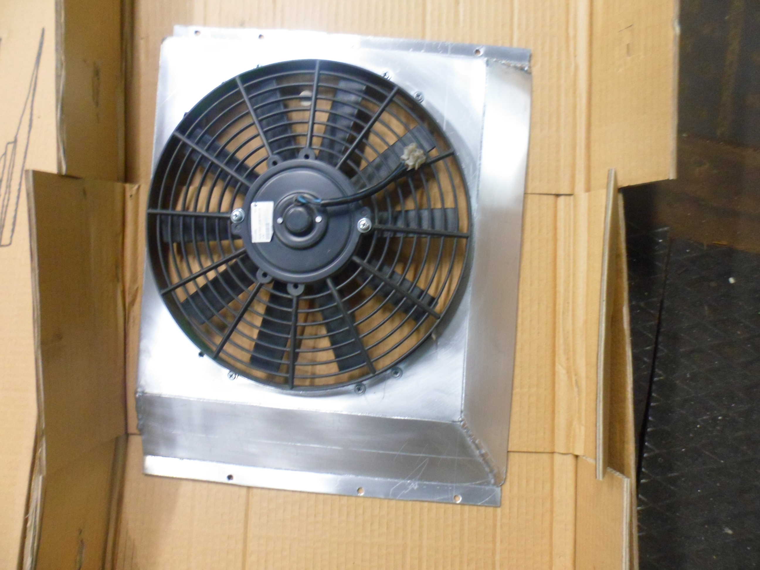

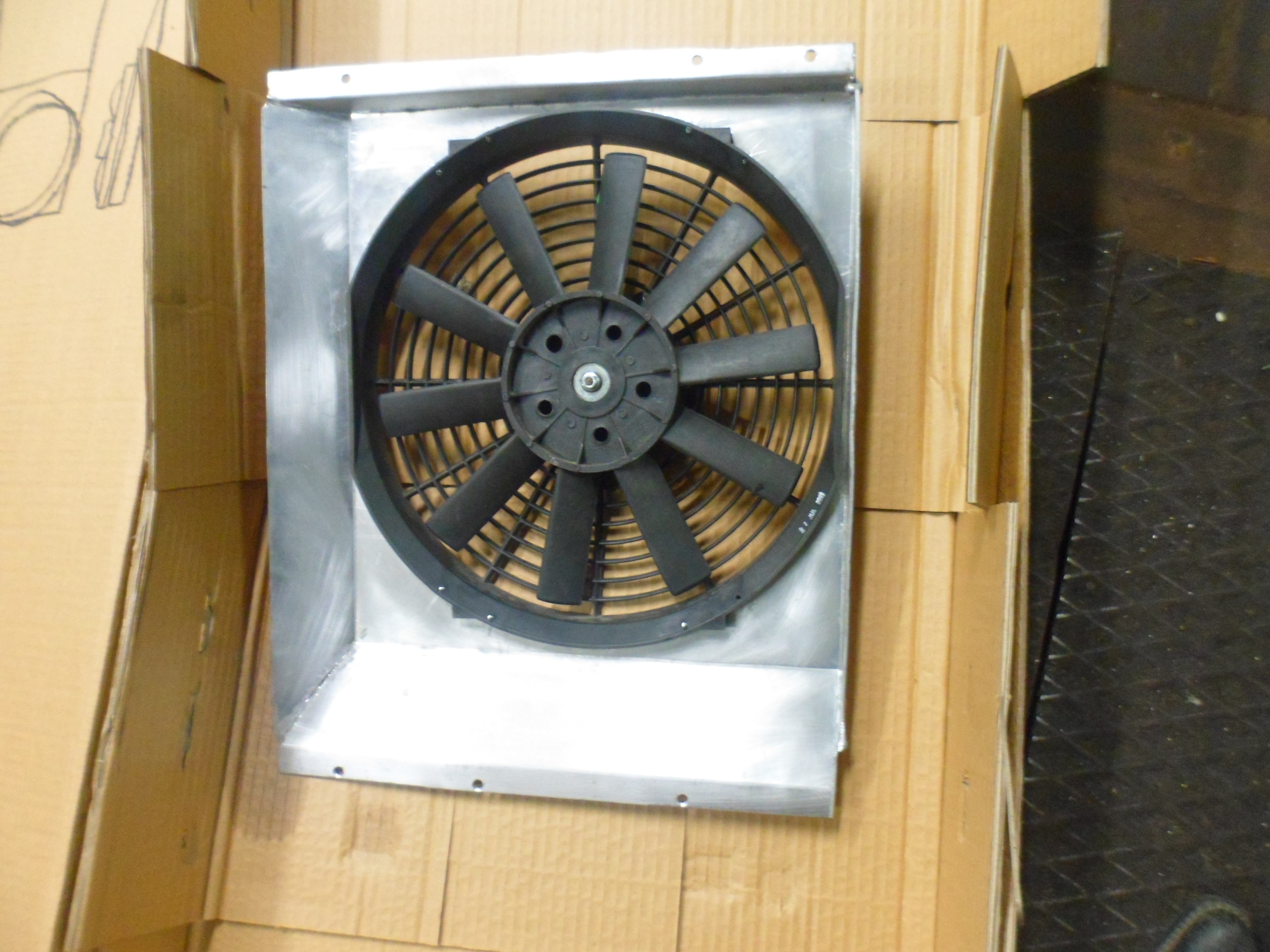

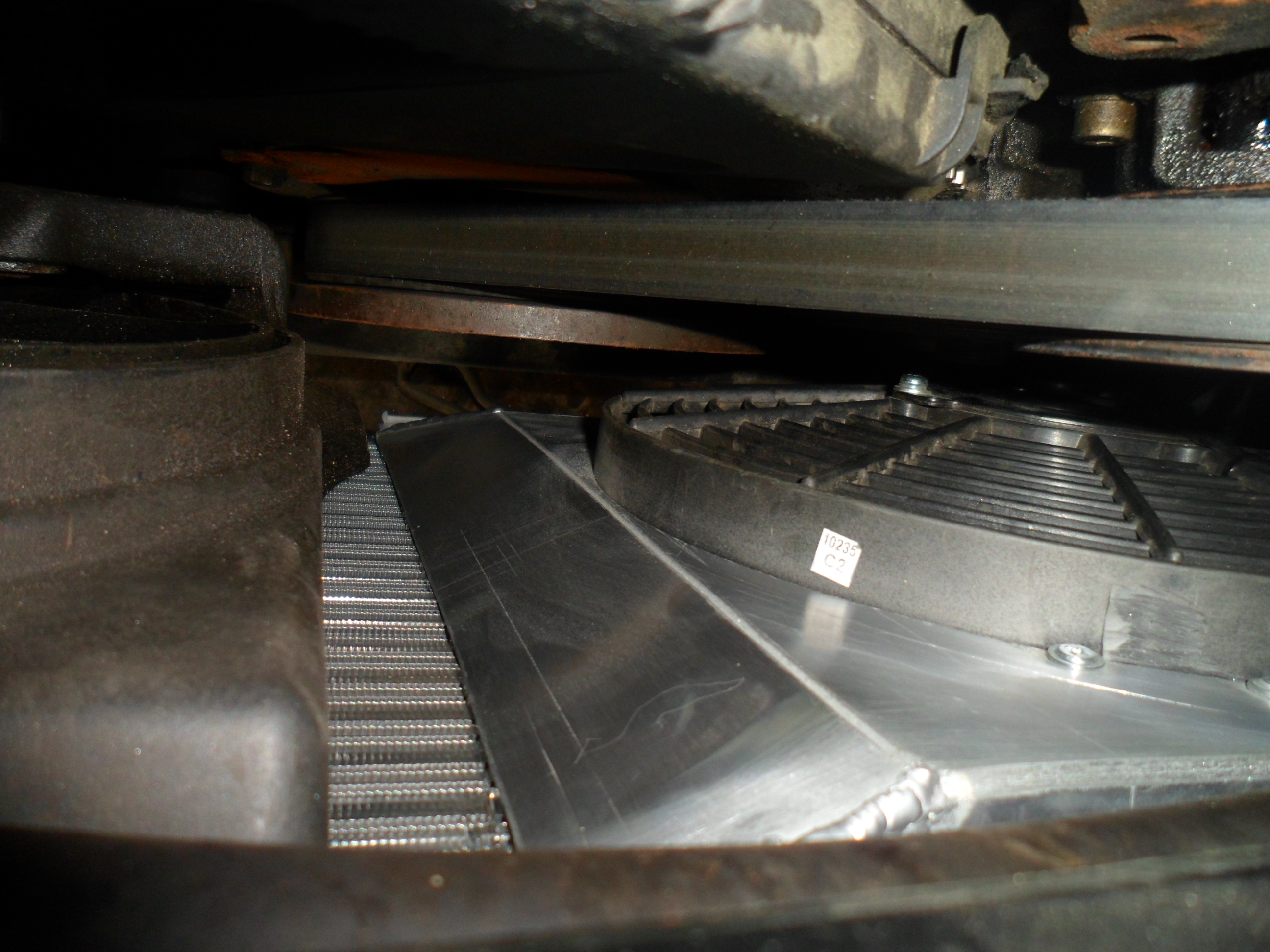

недавно поставил новый радиатор, и устоновил вентилятор электро вместо термо муфты.
какой мощности вентилятор?
какая высота у него?
ссылка на него?
от чего включается?
как часто срабатывает при жаре +30градусов ?

dimo61 писал(а):какой мощности вентилятор?
ссылка на него?
от чего включается?
http://adparts.eu/auto/cooling-system/e ... an-12.html
+30 у нас ещё не было, включаеться пока с салона.

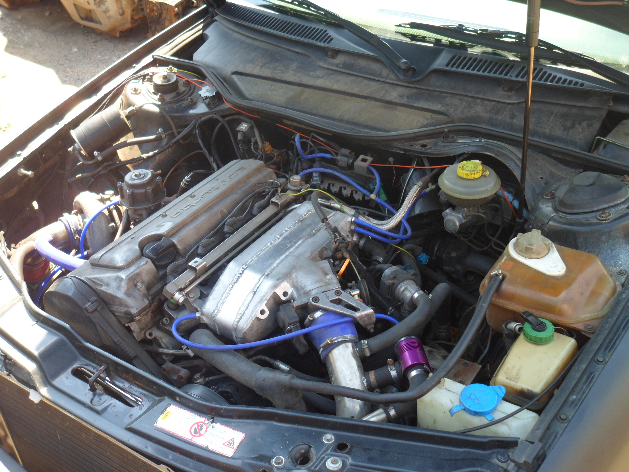

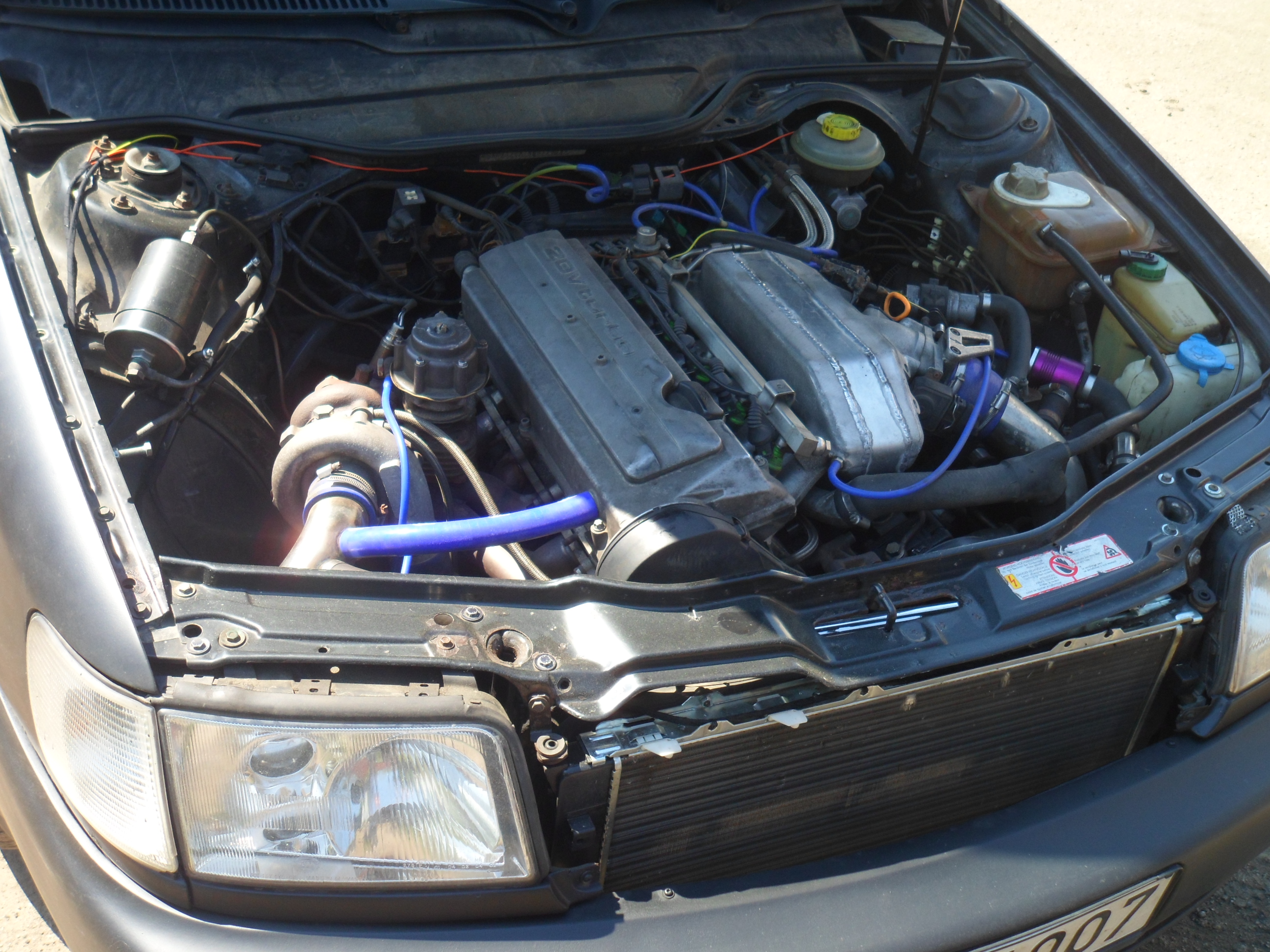

Под капотом на данный момент так.

sspils писал(а):[ATTACH=CONFIG]26542[/ATTACH][ATTACH=CONFIG]26543[/ATTACH] Под капотом на данный момент так.
впускной коллектор похож на мой. Какие изменения на логах при настройке появились после установки?

Григорий_S6/2.2 писал(а):впускной коллектор похож на мой. Какие изменения на логах при настройке появились после установки?
Я его до настроек сварил, и в том случае особо разницы не ощутил. На других моторах увеличения заметно увереннее шли на верхах, и более отзывчивые на педаль.
Григорий_S6/2.2
Сообщения: 3641
Сообщение Григорий_S6/2.2 »
sspils писал(а):Я его до настроек сварил, и в том случае особо разницы не ощутил. На других моторах увеличения заметно увереннее шли на верхах, и более отзывчивые на педаль.
Странно, у меня мотор попросил уменьшить угол опережения именно на низких оборотах до буста. Может у меня совпало с другими доработками.

Насколько литров коллектор больше стал?

Neman писал(а):Насколько литров коллектор больше стал?
Не помню, завтро померю.
