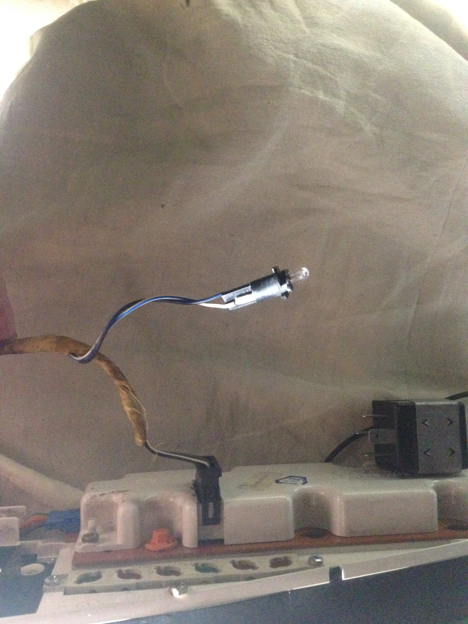

Предположения: Чек...
При включении зажигания лампа загорается, после старта мотора лампа тухнет...
Вложение IMG_1065.JPG больше недоступно

Иммобилайзер, подушки, что то там с прицепом связаннное

Romich писал(а):Иммобилайзер, подушки, что то там с прицепом связаннное
Это предположения или уверенный ответ?

Тоже задаюсь этим вопросом не первый день) тоже склоняюсь к чеку. Это НЕ подушки, подушек лампа в красной оплетке, тоже нашел. Может, конечно, и габариты прицепа, но у меня машина с завода без фаркопа, не должно лампочки такой быть по идее.

XellMell писал(а):Тоже задаюсь этим вопросом не первый день) тоже склоняюсь к чеку. Это НЕ подушки, подушек лампа в красной оплетке, тоже нашел. Может, конечно, и габариты прицепа, но у меня машина с завода без фаркопа, не должно лампочки такой быть по идее.
Мыслю аналогично...
Скинул расходомер, лампа загорелась через некоторое время...

deflector писал(а):Мыслю аналогично...
Тогда это должен быть чек. Все остальное не будет при отключении расходомера загораться)))

Romich писал(а):Тогда это должен быть чек. Все остальное не будет при отключении расходомера загораться)))
да чек,фишка черная

Dimka V8 писал(а):да чек,фишка черная
Спасибо за помощь)
