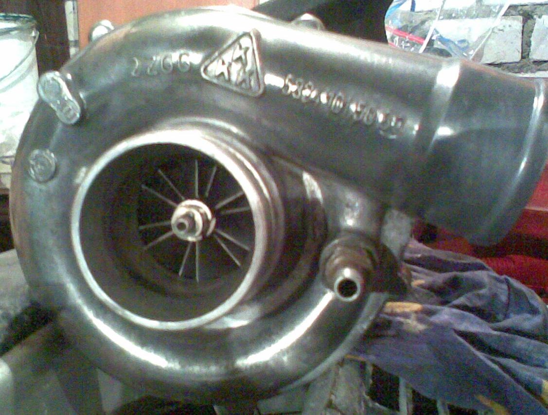

Приехал,заказал свечки с колечками Ауди)))Пришли через неделю,машин ожил,но всеравно нето что хотел.И вот однажды под новый год поехал я в москву,бенз 98,2 пасажира,еду на 6й 100-120 вродь,и решил немножко разогнацо.Машина достаточно быстро и ровно разогналась до 200 и...пустив облако дыма затупила.Остановился.Четверит,дымит,капот открыл,все в масле,открыл заливную,ужасно сапунит(((((вывод один-дырочка)))))..в поршне.Пока ждал буксир,подъехали Инспекторы ДПС со словами Хуле встал(так и сказали),я грю конь хромает,те расчувствовались,грят давай оттащим,я да ладно справлюсь,те пустив скупую слезу уехали.Домой меня тащили в снегопад 2м гольфом на автомате и 17 катках летних,лысых,но это уже совсем другая история...

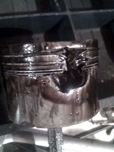

....После прогара поршня пришлось припарировать пациента...

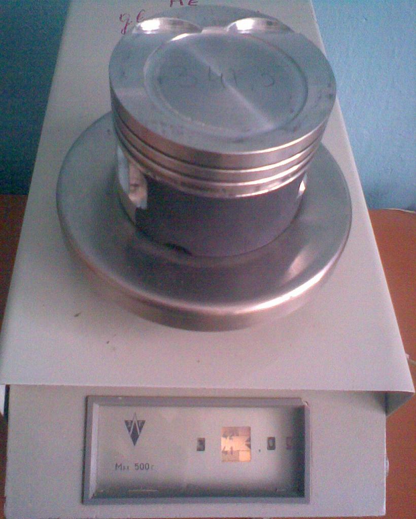

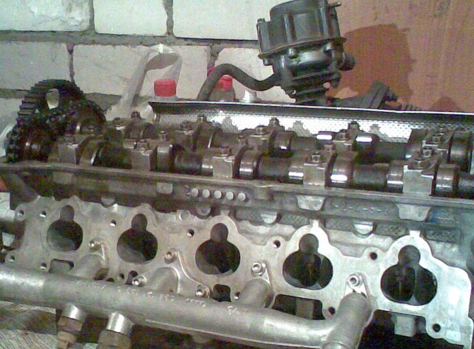

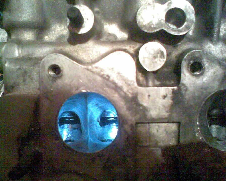

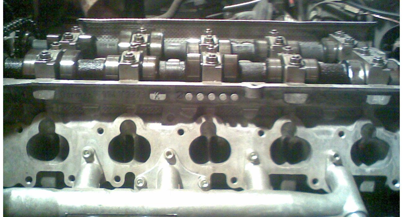

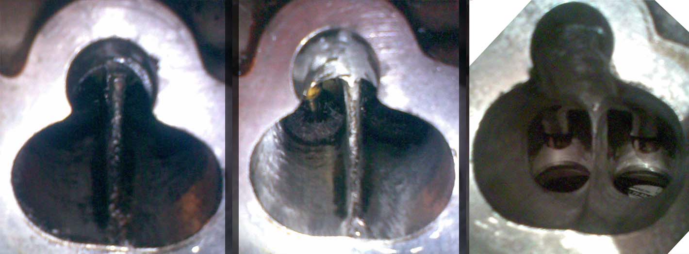

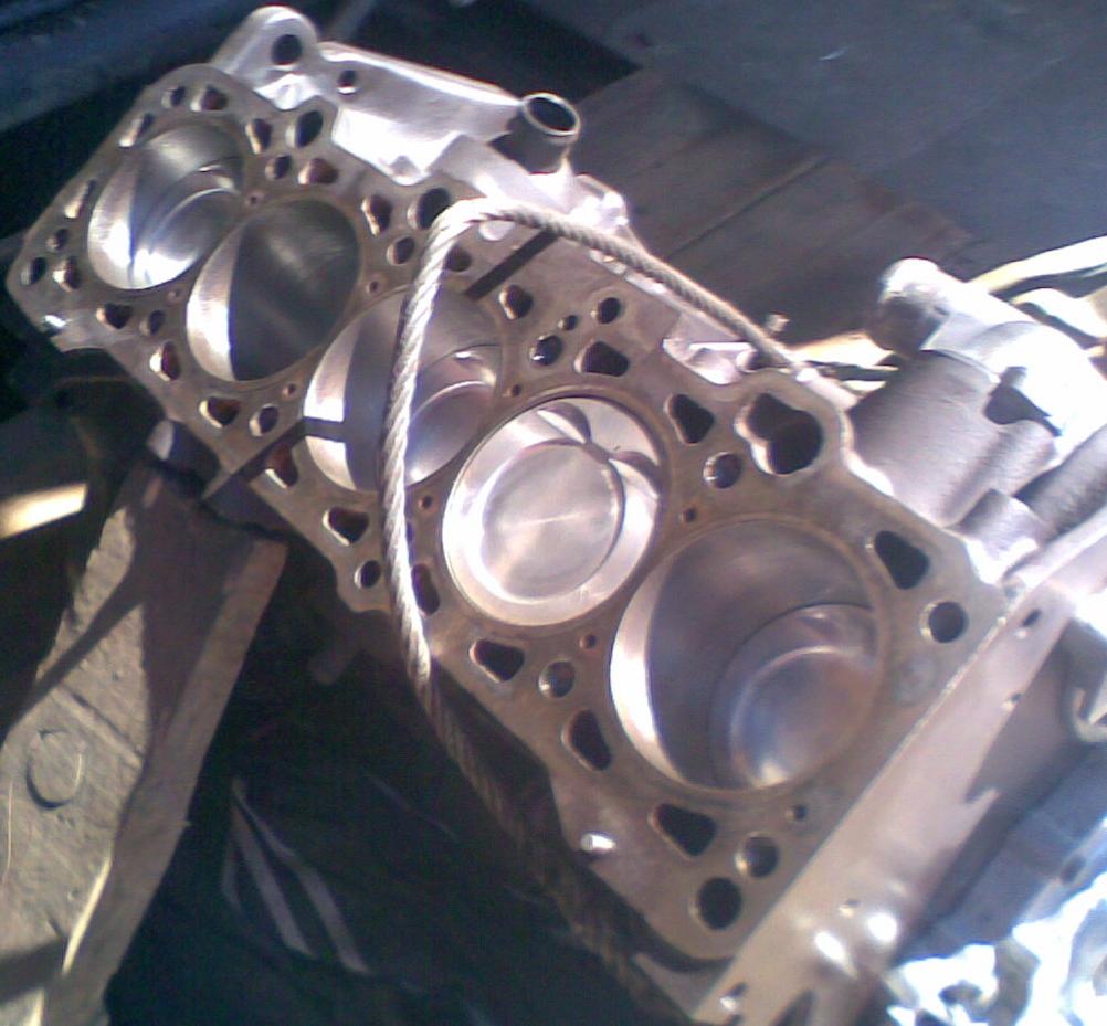

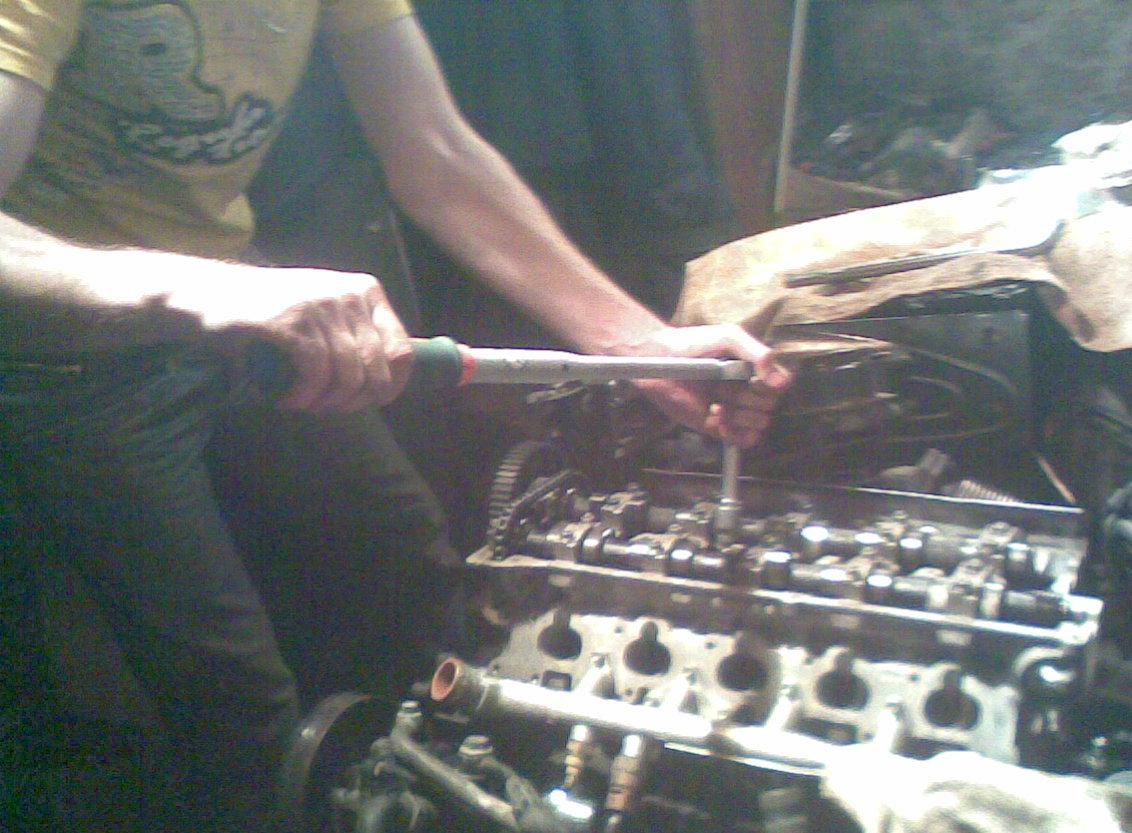

Собираю на ковке(зазор 7соток),почти все железо оригинал или брэнд,степень сток.Портинг небольшой,7а вал.Прокладка ГБЦ 7а(металл внутри,снаружи паранит).Камера сгарания развернута под размер прокладки(82.5),подогнаны коллекторы.Поршевая по весу подогнана(разница в весе после десятых грамма)

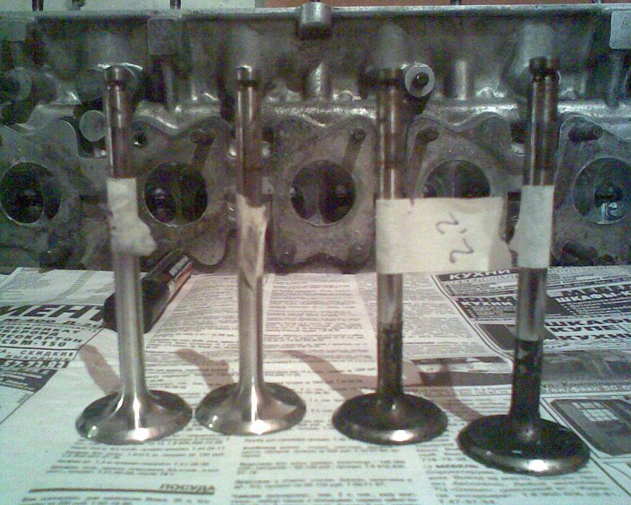

за облегчением не гнался,так косяки отливки убрал(шатуны) и установил диодики на выпуск,чтоб газам было видно куда лететь,говорят турбина лучше раскручиваеться

а причем сток степень и зазор?и степень у меня чуть ниже,тк камеру протачивал(ступенька была между головкой и блоком приличная).Я считал что зазор зависит от материала.,его свойств.
Alex-494
- Сообщения: 3663
- Зарегистрирован: Сб янв 12, 2008 2:14 am
- Откуда: Балашиха
но 7 соток уж больно здоровый, по сравнению со сток 0.03! просто объясни зачем? все равно на степени даже 9 много не дунешь!Владимир Васильевич писал(а):а причем сток степень и зазор?и степень у меня чуть ниже,тк камеру протачивал(ступенька была между головкой и блоком приличная).Я считал что зазор зависит от материала.,его свойств.
типа считается ,что для ковки нужен зазор больше.Alex-494 писал(а):но 7 соток уж больно здоровый, по сравнению со сток 0.03! просто объясни зачем? все равно на степени даже 9 много не дунешь!
(нет теловыравнивающих вставок в поршня) ...я предлагал ВВ в нагретом состоянии померить расширение литых и кованных поршней для анализа ....
встречал замечания , что чел сделал 7(по рекомендации производителя),и это много ....в следующий раз чел будет делать меньше. ...4 где-то...
