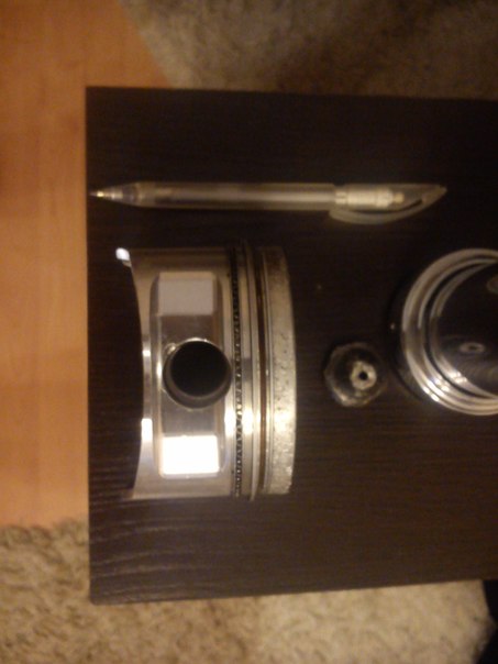

Если блок аналог ааэна,то есть 220мм,то с этим коленом тебе нужны низкие строкерные поршни. Фото своих поршней можешь сделать?

jonn48 писал(а):Если блок аналог ааэна,то есть 220мм,то с этим коленом тебе нужны низкие строкерные поршни. Фото своих поршней можешь сделать?

Ну да,эт низкий поршень. Сколько на этом моторе проехал?
