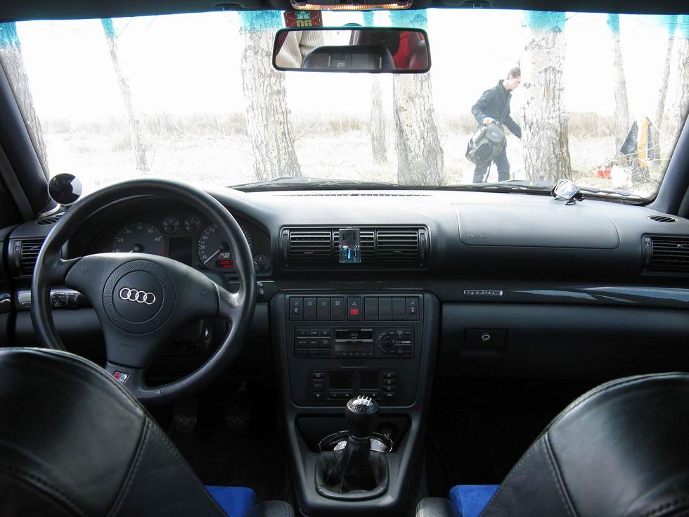

недавно заколхозил сабж
на 2500 незнаю сколько дует , на каждой передаче поразному , знаю что вакум на холостых - 0.8 ,а макс буст 1.0 бар
Изображениеhttp://static1.album.ee/files/776/99/large_19424965_J9Lo.jpg
