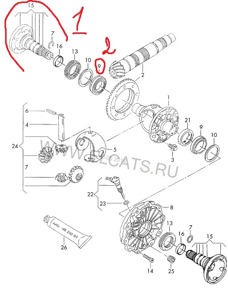

На днях начало у меня что-то с правой стороны то стучать, то похрустывать... Причем притопишь, на некоторое время пропало... На слазив под машину приговорил внутренних шрус, так как он у меня уже был с люфтом... А вот сейчас заскочил к себе на яму, привод подергать, и "подохуел".... Шрус понятно - полу мертвый.. Но когда взялся за привод, то оказалось, что сам флянец (на цифре 2), к которому прикручиваем шрус - люфтит.. Причем люфтит миллиметра по 4 вверх и столько же вниз..

Посмотрев схему выше, сделал вывод, что скорее всего конический подшипник (цифра 2) у меня сдох...
Номер его вроде бы вот - [TABLE="class: tbl, width: 1014"]
[TR="bgcolor: #92AFCF"]
[TD="class: firmname"]VAG[/TD]
[TD]002 517 185[/TD]
[TD]Подшипник коробки передач[/TD]
[/TR]
[/TABLE]
http://www.exist.ru/price.aspx?pid=6030 ... 1&Cat=Audi
Такой ли номер подшипника мне нужен??? Может кто сталкивался??? (сальник само собой под замену)
Пока не лазил туда, на выходных скину крышку диффа. А пока надо сразу закупиться запчастями.
Кстати и еще вопрос, какая по буквам на Сы6 АКПП?
Смотрю вот тут - http://www.elcats.ru/audi/SubGroup.aspx ... l=1D100000 есть 2 варианта "409 -15" и "409 - 17" как я понимаю, мне нужна вторая схема - "409 - 17"

Смотрел я конечно же не ту схему... Моя вот эта - http://www.elcats.ru/audi/Parts.aspx?Md ... d=C69001E0
Подшипника у меня там 2 вот таких:
[TR]
[TD="class: artMerge dotted, bgcolor: #F4F4F2"]VAG[/TD]
[TD="class: artMerge, bgcolor: #F4F4F2"]01V 409 144[/TD]
[TD="class: artMerge, bgcolor: #F4F4F2"]Подшипник АКПП упорный левый[/TD]
[/TR]
[/TABLE]
На выходных раскидаю дифф, будет видно
