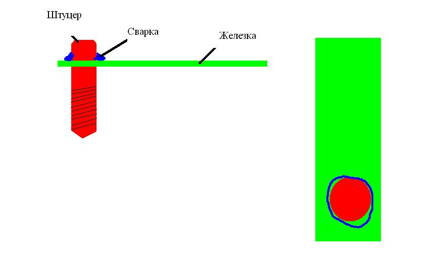

По сути да. Лишь бы длины хватило))) Вроде даже на волгах М10х1 Звездочка внутри скорее всего тоже провернется. Еще как вариант вот так приварить железку. Заодно прогреешь хорошо

Номер штуцера по АТЕ 03.3518-1900.2

Romich писал(а):По сути да. Лишь бы длины хватило))) Вроде даже на волгах М10х1 Звездочка внутри скорее всего тоже провернется. Еще как вариант вот так приварить железку. Заодно прогреешь хорошо
[ATTACH=CONFIG]25245[/ATTACH]
эх сварки то нету, только если снимать суппорта и тащить куда то. куплю уксуса сегодня поядренее да то чем нагреть, резинки бы не поплавить только, а вместо сварки можно ведь так же засверлиться вдоль?
п.с. ну по длинне - возьму самый длинный )

Сверлить стремно. Уведет сверло и пиздец резьбе

Romich писал(а):Сверлить стремно. Уведет сверло и пиздец резьбе
ты не понял - поперек засверлить что бы за сверло открутить - так же как ты сварку нарисовал

Сварку я нарисовал вокруг штуцера(на виде сверху видно). Если сквозь него сверлить или шапку ослабишь и отломишь или то что будешь в него втыкать сломаешь

Romich писал(а):Сварку я нарисовал вокруг штуцера(на виде сверху видно). Если сквозь него сверлить или шапку ослабишь и отломишь или то что будешь в него втыкать сломаешь
ну да, есть такой вариант
